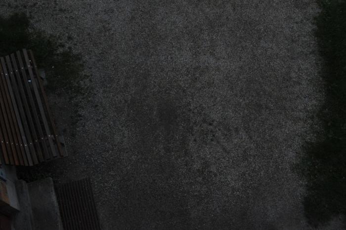

Ahoj,
v současné době řeším vjezd před dům. Teď ho máme udělaný trochu na hulváta - písek, hlína, kamínky a hned jak zaprší je bahno, navíc v zimě odhrnujeme kamení, atd.
Chci celý vjezd vybagrovat a udělat nový a teď řeším co tam dát. Napadla mě klasika zámkovka a nebo zatravňovací (vegetační) tvárnice. Chtěl bych se vás touto cestou zeptat na váš názor a jak byste to řešili vy. Plocha, kterou chci zpevnit je cca 55 m2.
Foto přikládám nekvalitní,ale pro představu stačí. Je to vjezd plus ještě po levé straně bude zpevněný obdelník o rozměrech cca 8 x 3,5 m.
Díky za rady.
foto k příspěvku  od C...arlos

Tuner: fotka na nic, měla být jen ilustrační. Vyfotím dnes lépe:-)
o 22.05.2013, 20:47 | wwollff
