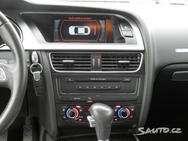

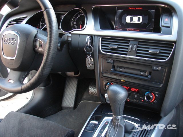

No já jsem si spíš představoval, jestli to jde dodělat jako to je v originále. Abych měl spínač klasicky na přístrojovce.

Tak já chci hlavně sedák a záda, boky nemusím mít. A chci, aby se to ovládalo na panelu jako je origo a zobrazovalo v mmi...
