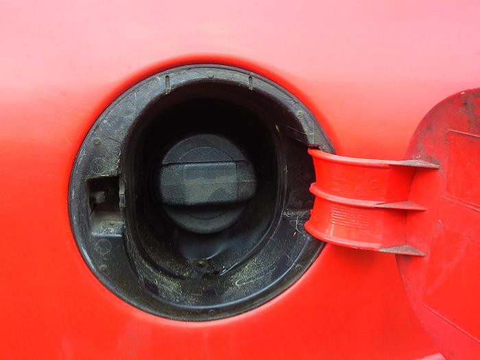

Ahoj, chystám plyn do O1, ale bohužel tam nejde dát plnění k benzínovýmu - je tam málo místa a ještě to je celý z plastu. Nejradši bych to někam schoval, než to cpát do boku nárazníku - to je ta poslední možná cesta, pokud se nepřijde na něco jinýho, lepšího.
Tak mě zajímá, nemáte nějaký nápady, kam to vrznout? Samo tam, kde to nebude vidět :) Předem díky.
o 09.05.2013, 15:24 | Lukasino
Už jsem to viděl i u pátých dveří v místě, kde doléhají... Ale určitě poradí povolanější (Radek, atd).
o 09.05.2013, 15:25 | PK | Upraveno: 2013-05-09 15:27:06
Ještě mě napadlo, dát to nějak ze spod nárazníku, ale mám na autě "spojlery", který tam překážej. Oni překážejí i normálnímu plnění...

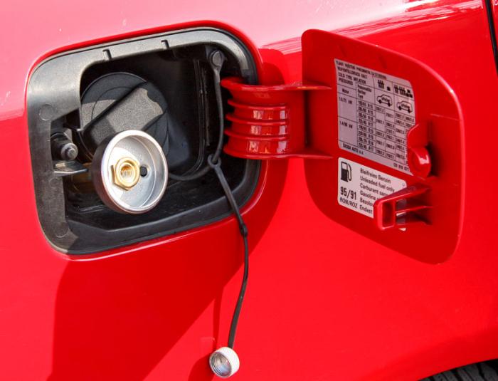

Co udělat nějakou krytku do nárazníku, aby to vypadalo jako krytka místa pro oko a pod tím byla jen ta malá "zástrčka" na kterou dáš ten "trychtýřový adaptér"? Sorry za ty názvy, nevím jak to pojmenovat :o)
Myslím tohle
foto k příspěvku  od Lukasino
o 09.05.2013, 15:34 | PK
Pochopil jsem to i ze slovního popsání :) Malý plnění a nástavec dokonce mám, takže by se malinko i ušetřilo :)

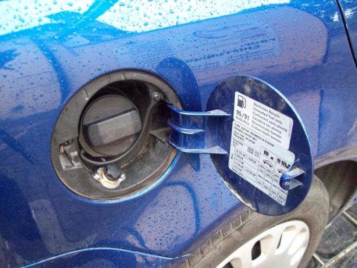

Btw. tohle je kokta I ne?
o 09.05.2013, 15:37 | PK
tažko soudit :)
o 09.05.2013, 15:38 | Lukasino
Jo tak sorry, to je sup :o) přepsali se :o))
o 09.05.2013, 15:41 | Lukasino
Ale koukám, že by to mělo být stejný s octavii [ Link ]
V tom případě by to bylo nejjednodušší dát tam, ne? ;) Pak že to nepůjde :o)

Máš pravdu, vypadá to podobně. Plynař mi řek, že prej ne. Já když na to čumim, tak moc místa tam není a co sem viděl okty v lpg, tak to mají většinou v nárazníku...Zkusim to vyfotit přímo na mým autě.
o 09.05.2013, 21:47 | PK
Tak tady to je. Trochu místa tam je, ale je to všechno plast...
foto k příspěvku  od PK
o 10.05.2013, 00:09 | radek.613
To čuně, co to zavrtalo na té fotce Supa do té plastové schránky benzínového hrdla, tomu by měli pracky urazit. Po půlroce používání a zejména v zimě se od váhy pistole s hadicí a od mnohdy neurvalé manipulace plynových pumpařů ta schránka rozštípe na prvočinitele, a i než rozpraská, neustálé připojování/odpojování plnící koncovky a tankování s ní bude tak cvičit, že bude neustále v pohybu vůi plechu blatníku, bude se deformovat, niit podběh, bude se tam držet bordel, v zimě sůl a nakonec to shnije. Já pořád nechápu, co tak extra za problém je mít plnění normálně (kde má koneckonců legálně podle typovky být), tedy volně přístupné, bezpečně fixované v boku nárazníku (špunt se dá nalakovat do barvy vozu). To se jako hrozíte, že se vám budou kámoši a sousedi smát že jezdíte na lpg nebo že jste společensky méněcenní, nebo co? Beztak i se skrytým plněním musí být zvenku na origo víku benzínové nádrže nepřehládnutelná samolepka s piktogramem "LPG" a patřičné žluté barvy, označující plnící místo. Tak hovoří legislativa, zejména pro případ servisu či toho, až vás budou hasiči tahat z vykulenýho auta a pak se divit, že všude cítí propan.....

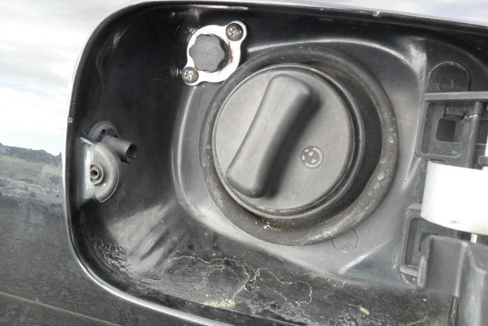

o 10.05.2013, 12:25 | P3RF3KT
Myslim že only to vysvětlil jednoznačně. Téže mám plnění u hrdla bnzínu, samolepku LPG mám samozřejmě na zadním skle nalepenou. Na zadním okně mám folii s 5%ní propustností, která tam dle zákonu být může. Samolepa tedy vidět není ale nic neporušuji podle zákona :)
