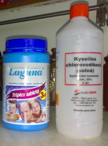

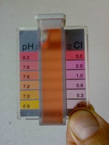

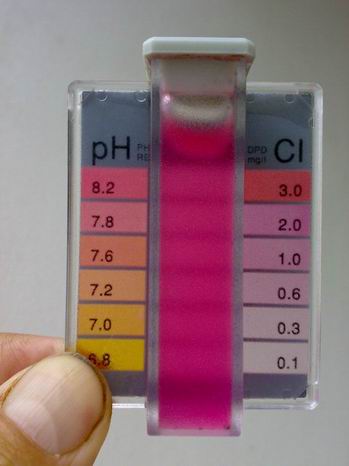

o 06.05.2013, 23:06 | Crimson
Vykašli se na všechny ty chemický drahý hovadiny z hypermarketů
Budu se opakovat ale používám pouze Triplex tablety,
jelikož pH letí nahoru, srážím ho litrem kyseliny solné za 25kč !!!
můžeš použít i sýrovou ale solná je lepší
z 8,2 mi to spadne přesně na 7,2 v tomto bazenu
dost to hlídám aby dezinfekce fungovala na 100%, vlastně to jediné hlídám > ph
foto k příspěvku  od Crimson
o 06.05.2013, 23:07 | Crimson
Používám pouze toto
před Solnou
po litru solné
