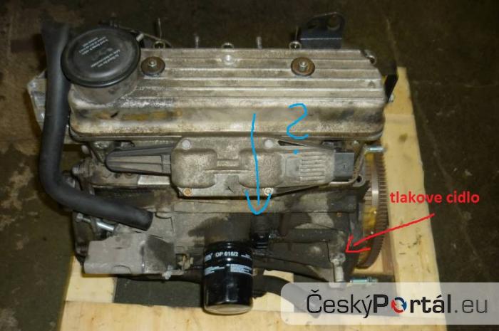

Tak pro predstavu jsem nasel obrazek na inetrnetu toho motoru.
Cervene je tam zobrazeno tlakove cidlo ktere jsem menil...
A modra sipka je k nejakymu cidlu...
Jak teda muzu vyzkouset spojeni od toho tlakoveho cidla k budikum? Muzu ten konektor ukostrit? Ja jestli se mi rozsviti ta konrolka prave :)

o 25.04.2013, 21:46 | Tuner#2
U starého řešení je to jak píše timon.z, ale jak to má elektricky Fábka netuším.
o 26.04.2013, 06:07 | Timon.z
tak to vidím prvně.
drát ukostři,zapní klíček a rozpoj kostru.asi po 15vteřinách sa musí rozblikat a 3xpípnout
