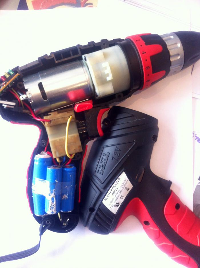

Je to čínskej šunt z Globusu (TREND TL-5005)-mám ho už asi 5 let a dokud makal,bylo to lepší,než nic a docela to i fungovalo...Teď ale zakukal akumulátor..máte někdo nějakou zkušenost s náhradou,nebo nevešel by se tam dokonce nějakej pack z RC? Jde mi o to,jestli mám vůbec shánět a nebo to vzít a zahodit (to se přiznám je mi docela zase líto,protože kromě baterie je všechno včetně převodovky OK)
o 10.04.2013, 12:55 | Rustapha-659
Je to 7,2V mAh neznámé a zdroj(trafo)je 9V/400mA.

ty clanky jsou vesmes standartni a jsou firmy, co ti tam nasazeji nove. resil jsem to u nejakeho oldchool mobilu.
o 10.04.2013, 13:13 | tmx.806
jj, pohledej modelarsky firmy, co pajej akupacky...

Díky moc..no vypadá to na repasi aku 550+ ...tak nevím no..(500 stál ten šroubovák novej)Jestli spíš nepůjdu asi do novýho(jinýho)tenhle je takovej kompaktní..normální kutilská akuvrtačka/bovák je jednou tak veliká..má to výhodu,že se s tím člověk líp vejde v menších prostorech...teda to mi zase nasadilo brouka do kedlubny... :-) co teď?

Šel bych do novýho. Nedávno měli v OBI 18V asi za 400,-. To už jsem měl hejble to koupit jen tak ze srandy.

Nešel by nějaký takovýhle akupack poskládat na ebay za pár korun?
Podobně velký vrtací šroubovák s vyměnitelnou Lionkou jsem nedávno okukoval v Lidlu za 1100.
Sice to není málo peněz, ale šikovná věcička s rychlonabíjením, dost se mi to líbí.

Osobně bych šel do něčeho novýho s LiON technologií (viz ten Lidl, nebo Bosch IXO není extra drahý) - lehčí, výkonnější a hlavně odpadají problémy s paměťovými efekty atd...prostě to dáš nabíjet kdy potřebuješ

vykuchal bych baterky,napojil jen dva dráty ven a napojoval na nějakou normální baterii
