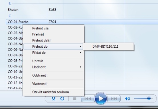

Probůh poradte mi, už fakt nemůžu po 6ti hod.
Přestalo mi fungovat pouštění filmu z notase vzduchem do TV, zkrátka nenabízí se mi položka "Přehrát v zařízení"
nějak to souvisí s nastavením sítě, možná s domácí skupinou, do které se mi vůbec nedaří připojit
kde změním typ sítě na domácí když se mi to tu vůbec nenabízí

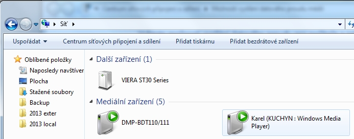

o 06.04.2013, 20:54 | Crimson
Normálně vše vidím v síti
foto k příspěvku  od Crimson

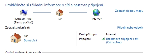

o 06.04.2013, 20:55 | Crimson
Tak KONEČNĚ , už to jde ale nevím PROČ ???
nicméně do skupiny to furt nejde přidat ! vem to čert

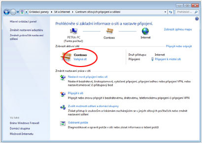

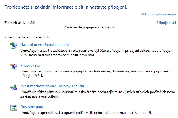

o 06.04.2013, 21:14 | Crimson | Upraveno: 2013-04-06 21:15:27
Potřeboval bych jak je tady zakroužkováno, zobrazit aktivní sítě,
jenže mně to píše, že v síti nejsem, to mi poser, Mrkvosoft shit !

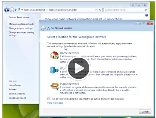

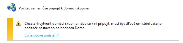

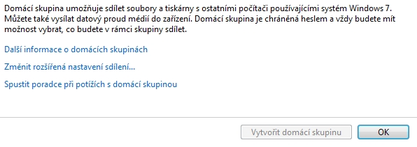

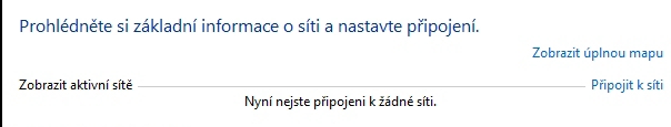

o 15.01.2014, 16:58 | Crimson | Upraveno: 2014-01-15 17:01:50
A už to mám zas, druhý den zkouším vše, odebírám sítová připojení, odebírám sítovku, znovu připojuji .. nic
může mi někdo říct jak vyvolám Výběr typu sítě a připojím se do domácí skupiny ?
TENTO DIALOG NEJSEM SCHOPNEJ VYVOLAT >

o 15.01.2014, 16:59 | Crimson
o 15.01.2014, 17:00 | Crimson
Přes to nejede vlak ..

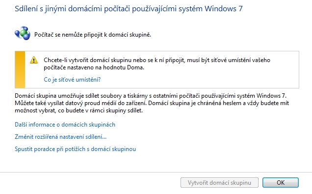

o 16.01.2014, 08:27 | Crimson | Upraveno: 2014-01-16 08:28:54
Používám Microsoft Essential
Tak jsem se tomu věnoval druhý den a druhou noc,
vygooglil jsem, že se to samé děje spoustě lidem,
nikde ale jediný důvod nebo návod..

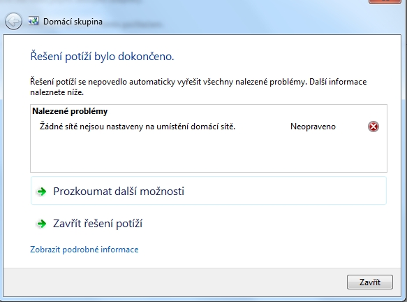

pokročil jsem v tom, že pokud se připojím na kteroukoli jinou síť, wifi, doma, v práci,
zeptá se mě to na TYP sítě Home, Work, Public a vše je OK
Problem je pouze s MOJÍ KONKRETNÍ domácí wifi, ta se mě za boha na nic neptá,
ale zaregistruju, že ta lavička-domeček tam problikne ale ve vteřině zmizí
a ten dialog už nelze nijak vyvolat
a motám se v začarovaném kruhu, a to jsem to připojení 100x odebral, resetoval router, přejmenoval síť ..
Widle chybu detekují, snaží se ji opravit ale skončí to hláškou NEOPRAVENO
Celé je to o tom, že nepošlete film do TV, chybí položka "Přehrát v zařízení"
Dokud nedosahnu tohohle, nemám šanci

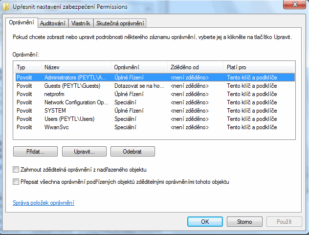

o 16.01.2014, 09:21 | LordPeytl

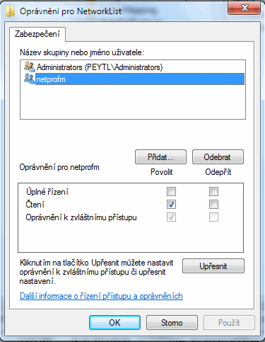

Skus jeste proverit prava v registru
HKEY_LOCAL_MACHINE\SOFTWARE\Microsoft\Windows NT\CurrentVersion\NetworkList\
a pak HKEY_LOCAL_MACHINE\SOFTWARE\Microsoft\Windows NT\CurrentVersion\NetworkList\Permissions
Pravym tlacitkem klikni na NetworkList a dej Opravnění
foto k příspěvku  od LordPeytl
Permisions má pak tyto oprávnění:

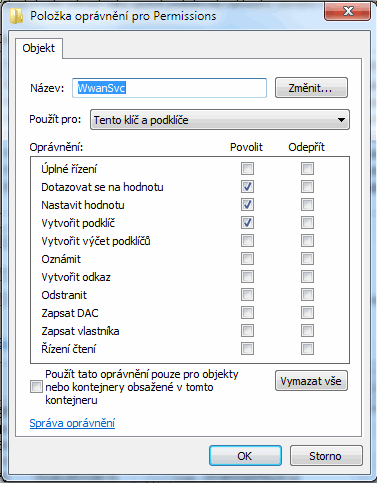

o 16.01.2014, 09:23 | LordPeytl
Speciální oprávnění pak znamenají toto (kromě Users, ti mají pouze Dotazovat se na hodnotu a Nastavit hodnotu)

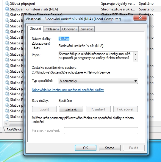

o 16.01.2014, 09:27 | maresk
zkus vlézt do služeb, zda běží "sledování umístění v síti (NLA)"
o 16.01.2014, 09:58 | Crimson | Upraveno: 2014-01-16 09:58:54
díky za oba typy, mrknu doma odpoledne
ale na služdu to nevidím, když se tak chová jen jedna sít z 5ti
zjistil jsem akorát, že mi neběžela služba WMP Network Sharing, tu jsem nahodil a nyní již běží, problem to ale neřeší ..
o 16.01.2014, 10:03 | Crimson
Tady mi na všech strojích běží, mrknu teda ještě doma, dík

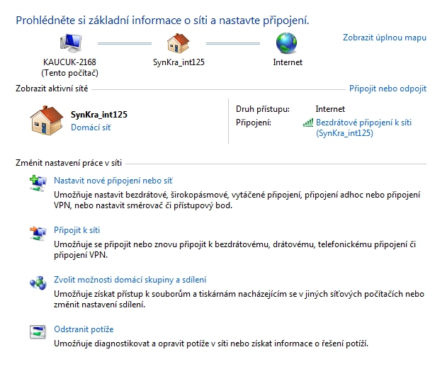

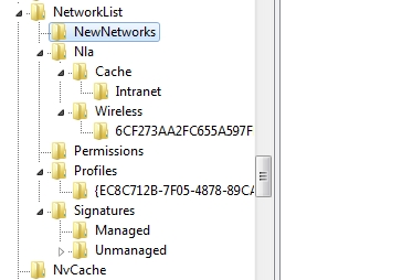

o 16.01.2014, 16:38 | Crimson
LORD: chlape díky, práva sice byla OK, ale napadlo mě právě všechny tyto registry od všech sítí smazat
a hle , okamžitě přišel dotaz na typ sítě , připojeno v domácí skupině atd.
uf
Konečně
