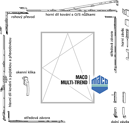

Zdarec,potrebuju radu.prestehoval jsem so do noveho bytu.pokoje jsou do frekventovane ulice.jedna se o to ze okna propoustej dost hluku stranama,kdyz na ne zatlacim rukou tak hluk se mnohem snizi.da se nejak sestelovat aby tesneni silneji dolihalo?je to znacka hoco

Hoco tusim zkrachovalo. Je tam zamykaci bod mezi kridlem a ramem ? Priblizne v polovine vysky ?

tady máš jak vypadá takový běžný schema okovaného okna, které je otevíravě-sklopné - jednokřídlé.
jestli je to u okna, které nemá ventilačku, tak se dá přidat natvrdo pant, viz to to tu nedávno někdo řešil...

tobě se jedná o to, zda tam máš středovou závoru, která má zamykací kámen a na rámu samozřejmě protikus, ten lze většinou štelovat - kámen je excentrický - 10ka klíč, nebo kombinačky, dáš ho na placáka - zvětšíš si přítlak, jestli je ohnuté křídlo, nebo rám, stejně to nepomůže a jedině to natvrdo dokovat otevíravým pantym a to je 100% ale je po případné ventilačce - howk
