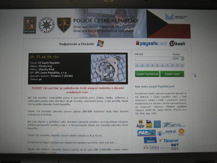

je to vir nebo ne? nebo co to je příjdu domů a otec na obrazovce viz.obrázek č1 :-) co s tím
foto k příspěvku  od /// MiŠeL ///

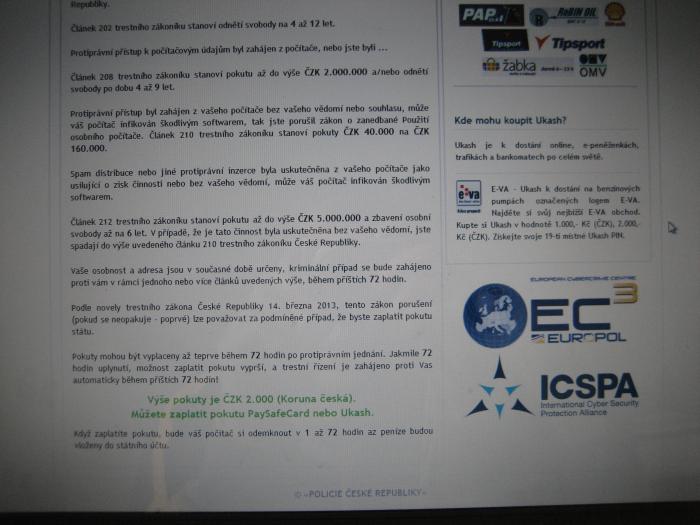

o 03.04.2013, 14:58 | /// MiŠeL ///
o 03.04.2013, 15:00 | lostros
neco podobnyho mi prislo cca 4 roky zpatky, restartnul jsem pocitac a byl klid
o 03.04.2013, 15:00 | michal_smsmsm (A)
stary znamy policejni virus ;-) hlavne nepopsilat zadny penize na zadny ucty, a odvirovat pc
o 03.04.2013, 15:01 | soray
Fake uz na prvni pohled ne...? :-)))
o 03.04.2013, 15:02 | cupra.165
To je hovadina,vidim to na vir

Zkus ctrl+alt+del, pokud vybehne spravce uloh, tak zkus najit ten proces, pokud si nebudes jistej, tak sem hod screen vypisu bezicich procesu.
Pak ho bude potreba killnout a nasledne prohlidnout startup programy, vyhodit a nasledne najit na disku a smaznout.
o 03.04.2013, 15:24 | Sonny...
Taky jsem to mel, je potreba to v nouzaku smazat z "po spusteni" - volalo to jakejsi nesmyslnej soubor (je videt v "properties") - taky smazat. Pak procistit zbytek komplu cimkoli schopnym.

Buď formát, pokud máš rozdělen HD anebo Ti nevadí ztratit data.... anebo si vytvoř novej účet v nouzáku a přes něj. Tak jsem to dělal já.

jako Sonny Je to furt na popředí takže se do správce nedostanu jinak je to uplně prázdné má to jen na internet po tomto ho bude mít jen na hledání min

existuje na to Remove nástroj, stahni si ho
RogueKiller [ Link ]

ahoj oprava je snadná stáhni si [ Link ] udělej si boot cd potom ho nezapomen auktalizovat až ti to najede dej vše opravit co to najde a nakonec už z win [ Link ] a máš klid .Opravoval sem u zákazníka před 14 dny .PS chytnul to na porno stránkách :-)

Hnus? stačí jen nouzový režim a spustit obnovení systému

Nabootovat z nějakýho liveCD nebo vyndat disk do jinýho PC. Smazat z "Po spuštění" soubor runctf.lnk, PC pak normálně najede. Pak to projíždím combofixem.
