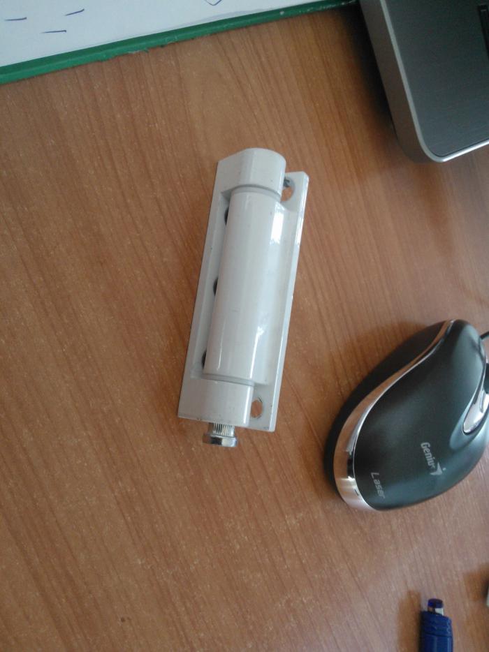

nevite kde sehnat pant na foto? nikde na netu nemuzu najit:-(
dik za vsechny rady

to je pant na sklopná okna - kdo to dává na dveře je blázen - popř. jen jako přítlačný pant - nikoliv jako nosný - výrobce je SimonsWerk - číslo materiálu je pravděpodobně 182 230.
o 02.04.2013, 11:39 | Zdenek (A)
Jo. Davaji to i na dvere. Take takove mam...

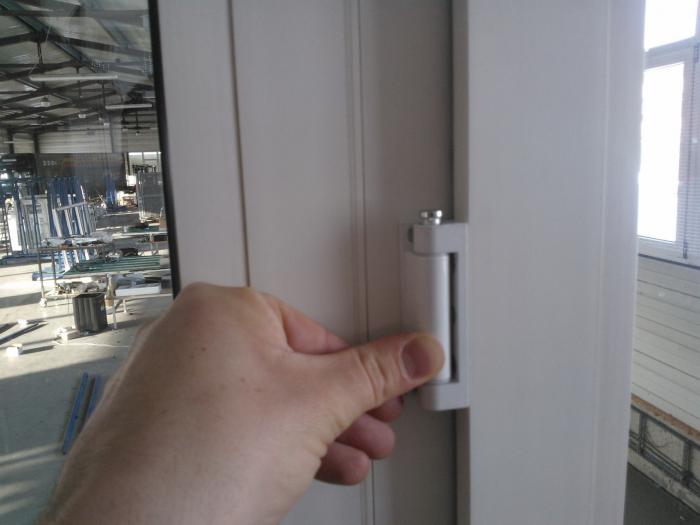

foto k příspěvku  od MazliG

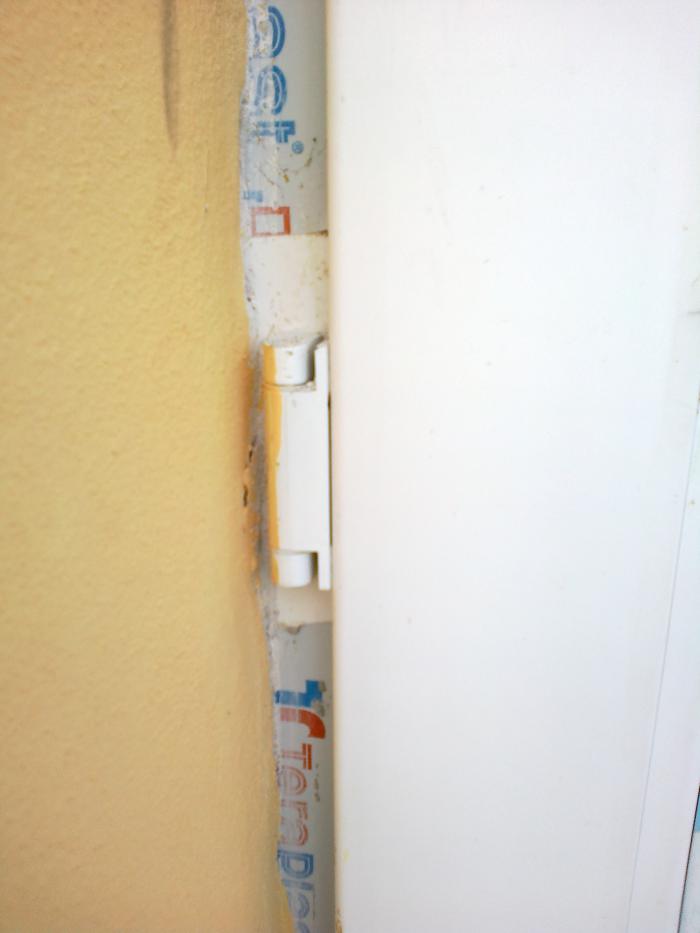

o 02.04.2013, 11:43 | MazliG
to je neseřiditelný pant na sklopná okna, nebo slouží jako přítlačný středový pant - problém není ani s nosností, ale s tím, že NELZE štelovat.
zase těma štelovacíma táhne - páč se u nich mačká těsnění, to si nevybereš .o)

vidíte že nekecám .o)

jj kuci mate pravdu je to na okna ale v bauhausu to davaj na dvere a vazne to nic nevydrzi:-( nevi nekdo kterym jinym pantem ho nahradit??

nazradit to normálním dveřním závěsem, akorát tenhhle koupíš za kilo, dveřní závěs za 500.
- na ten dveřní závěs potřebuješ šablonu, je štelovací, a potřebuješ výšku křídla - naléhávku, podle toho se určuje typ pantu viz. K3030 atd. .. / naléhávka je vždy od - do /
- pant umim sehnat - asi jich mám pár i doma
zítra juknu a popř. umim poslat na dobírku - napiš kolik jich chceš.
