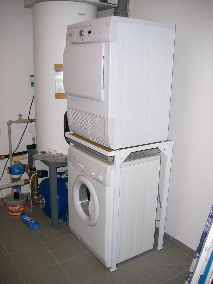

ja si to nakonec svaril sam - na 200ltr - zkusim najit fotky...

foto k příspěvku  od tmx.806

svarit L ci I stojan (muze byt chycen ke zdi pro zajisteni, vahu ponese stojna, pripadne chycen k tramu/stropu)

tmx> Noo, ten stoleček, co máš pod sušičkou, to bych přesně potřeboval ;).
o 25.03.2013, 13:05 | tmx.806
ten by to neunes. ten vzadu... nohy jsou tusim 50x50 Lko, deska z 5mm plechu a jeste uprostred vyztuha.

To já vim, že by to neunes, jen rozměrově bych potřeboval něco takovýho ;).
