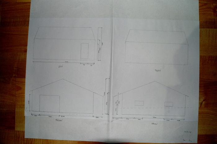

Prikladam i predbezny nacrt me predstavy.
foto k příspěvku  od yethy

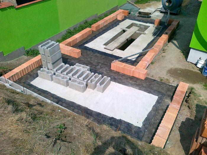

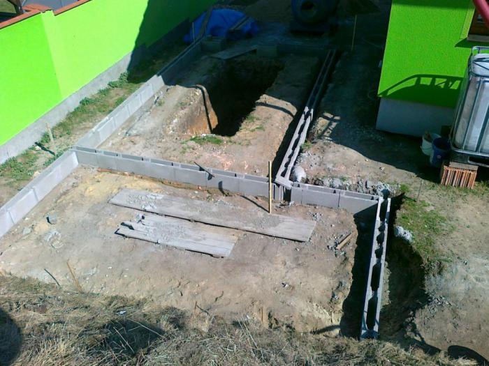

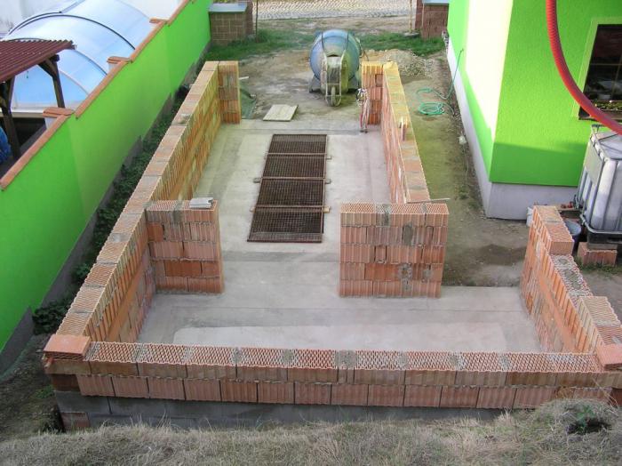

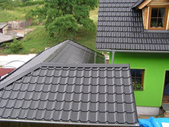

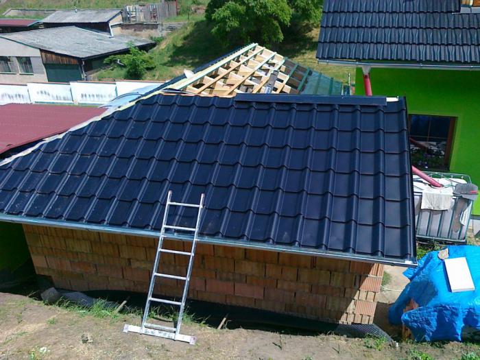

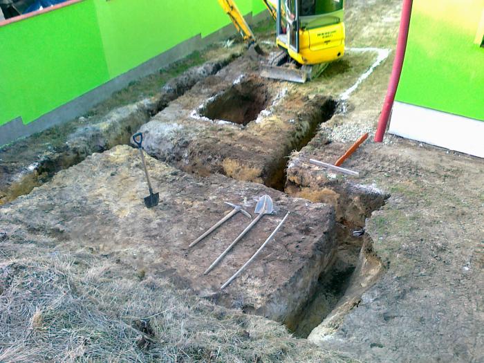

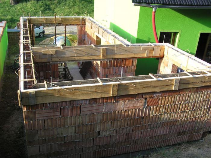

Stavěl jsem něco podobného,ale v menším. Sedlová střecha dilna s garaží dohromady včetně montážní jámy. Sedlová střecha s plechovou sřešní kritinou imitujicí pálenou tašku na domě . Také zasazeno cca. metr do svahu. Snažil jsem se co nejvíce ušetřit takže jsem stavěl z toho co dum dal. Cele jsem to postavil z heluzu 40cm (zbyla mi ze stavby domu) ale stavěl jsem ji na "štorc"takže síla stěny 25 cm. Co mi chybělo tak jsem poschaněl ruzně na netu po inzerátech co kde komu zbylo.Stěna co je zasazená do svahu je do výšky svahu vystavěna ze ZB20 a nad to jsem pokračoval normos cihlama
o 17.03.2013, 19:35 | deda
něco málo ze stavby
foto k příspěvku  od deda

o 17.03.2013, 19:36 | deda

deda: Mas to pekne! Tak nejak si to predstavuju, jen to bude ctvercovy pudorys. Mas spocitane na kolik te to vyslo? Taky to vidim na okna, dvere a vrata z bazaru.

Vše jsem si dělal sám a včetně vrat s el. pohonem(ty jediné jsou nové namontované firmou) se cenovka vyšplhala malinko nad 100 000

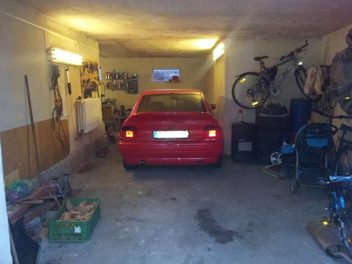

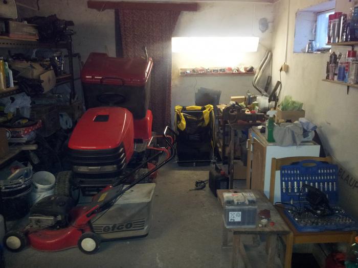

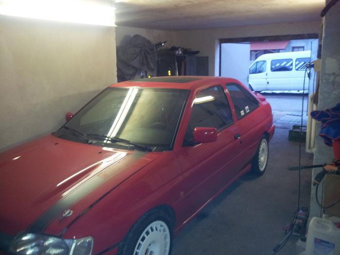

Sorry že to tak trvalo upozorňuji, že v garáži je bordel ted to je spíš skladiště.-)
Garáž je cca. 10,5 metru dlouhá (2menší auta za sebou se vejdou) za vratama je to širší cca.3,5m tuším vzadu zužené a za rok dílna s regálem ta je cca. 2,5m na 2m
Bohužel byl limitovanej pozemkem jinak bych stavěl větší.-)
foto k příspěvku  od Lubak
