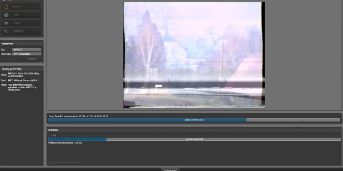

Digitalizuji kolegoj v praci stare VHS kazety a VHS-C kazety. Vse je OK, pouzivam na grabodani TV USB kartu od AVERMedia. Jako format ukladani volim MPG2 v DVD kvalite. Jenze jak chci ostrihnout zacatek a konec videa (sum, modre obrazovky), tak pri rendrovani se u nekterych videi rendrovani zasekne, nebo vyhodi chabu.
Pouzivam pinnacle studio - v praci 15ku, doma test s 16kou - viz obrazek.
Co sem videdukoval, tak strihovym SW dela problem takovy to zablikani obrazu (analogova zmena videa, nebo chyba na zaznamu) - ne vzdy, ale proste takovy ty pruhy co probliknou na obrazvce, nez se ustali obraz. Problem je, ze nektera videa kvuli tomu nemuzu oriznout, nevite co s tim, uz se s tim peru 2 mesice, zkousel sem video nahrat i v jinych formatech a nepomaha, jedine to misto, kde se to kousne proste vystrihnout...

Zkus Sony Vegas - Pinacle má pořád nějakébugy - dost jsem se s ním natrápil - padalo, neukládalo projekty(což po celé noci práce a i průběžném ukládání bylo k vzteku).
o 21.03.2013, 16:27 | ACEMajky
Vegas nepomohl, vysledne video je bez zvuku - testovano (rendrovano) na 2 PC, vystup MPG2
