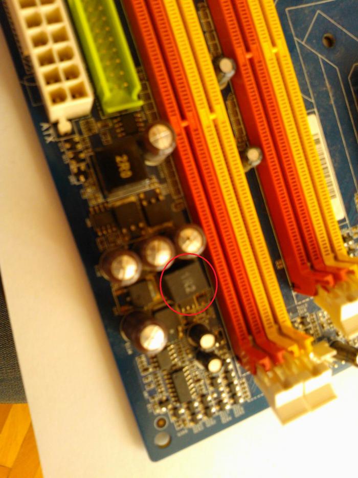

Zdravím,
mám menší problémek s deskou z pc. Koupil jsem na aukru údajně funkční základní desku a po tom co mi došla domů, tak jsem zjistil už pouhým pohledem, že nepůjde. Po zapojení do pc se to potvrdilo. Má nafouklý kondenzátory kolem cívky která je dost horká. Z druhý strany desky je vidět, jak je očouzená, že to nějaký čas už muselo pálit.
Chtěl bych to zkusit opravit. Kondenzátory bych měl z jiný nefunkční desky, ale cívku nevim, kterou tam místo toho dát. Je na ní napsáno 1R2 a víc nic. Další cívky na desce mají označení R60 a 2R0. jakej je mezi nima rozdíl?
poradí někdo?
o 04.03.2013, 20:28 | fredh
foto k příspěvku  od fredh
o 04.03.2013, 20:33 | Pavel 528
a je to civka?neni to odpor?
1R2 by bylo 1,2ohmu na vic W pac je to docela velky
staci to omerit
o 04.03.2013, 20:45 | fredh
Díky za odpověď
Měla by to bejt civka. pod krytem v kroužku je namotanej měděnej drát.
Kde bych takovou civku koupil?
o 04.03.2013, 21:04 | Pavel 528 | Upraveno: 2013-03-04 21:04:47
a proc ji chces menit?je prerusena ci je ve zkratu?
pac jinak nevidim duvod ji menit a podle tech cisel nepoznas hodnotu kolik ma mH
o 04.03.2013, 21:26 | fredh
No, ta civka solidne hreje oproti tem ostatnim se stejnym oznacenim. Na spodni strane desky je od ni ocouzenej flek a kondenzatory v jejim nejblizsim okoli jsou nafoukly a nektery uz lehoucce tecou
o 04.03.2013, 21:39 | tappaja
Vymen kondiky, prave ze jsou KO, tak dostava civka takovej zahul. Pokud neni civka prerusena, nema cenu ji menit...
A pokud mozno, pouzij kondiky s co nejmensim ESR
o 04.03.2013, 22:42 | Pavel 528
presne jak pise tapp,jde do zkratu diky kondikum...

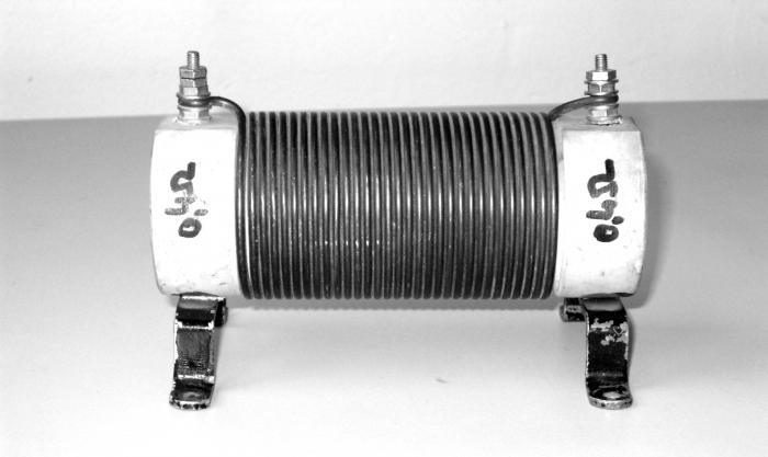

o 04.03.2013, 23:06 | Jozzo
řeknu ti tajemství,ale nikomu to neříkej.... odpor je taky vyrobený z drátu :)
a další super tajemství... cívka se neoznačuje odporovýmí hodnotami :)
foto k příspěvku  od Jozzo
o 05.03.2013, 05:57 | fredh
Diky chlapi, ja myslel ze je to naopak. Ze civka je ko a kvuli tomu kondiky taky.
A co je to to ESR? Mam doma ulne stejny.
o 05.03.2013, 10:57 | tappaja
Podle me tu desku jel nekdo pretaktovanou, dostava to naprdel, kondiky jsou srat=vetsi teplo, zahriva se ta civka=vetsi teplo na kondiky, ktery jdou jeste vic srat a jednoho dne to proste prestane jit.
ESR=vnitrni odpor, kdyz uz, tak kup nejaky kvalitni kodany, kdyz reknes, ze chces LOW ESR, budou v obchode vedet.
Na zkousku muzes dat to co mas doma, ale je bych takovouhle desku pajel co nejmin, idealne jen jednou, pri te vymene...
A vymenil bych vsechny ty kondiky tam okolo, je to zalezitost par korun.
