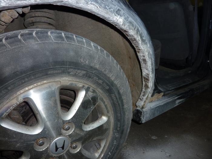

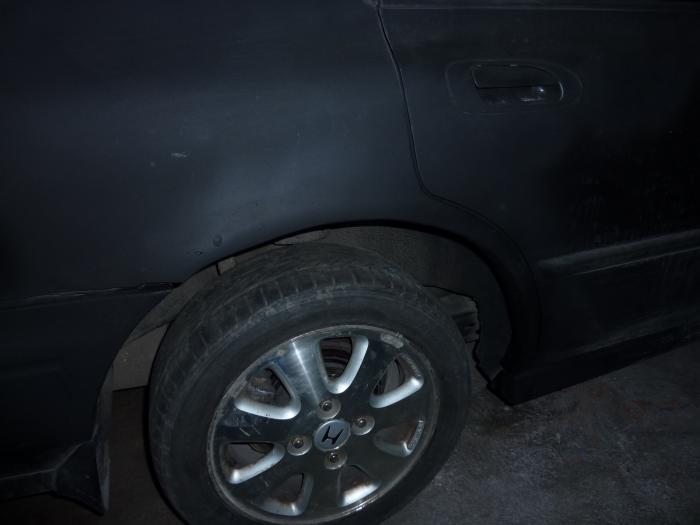

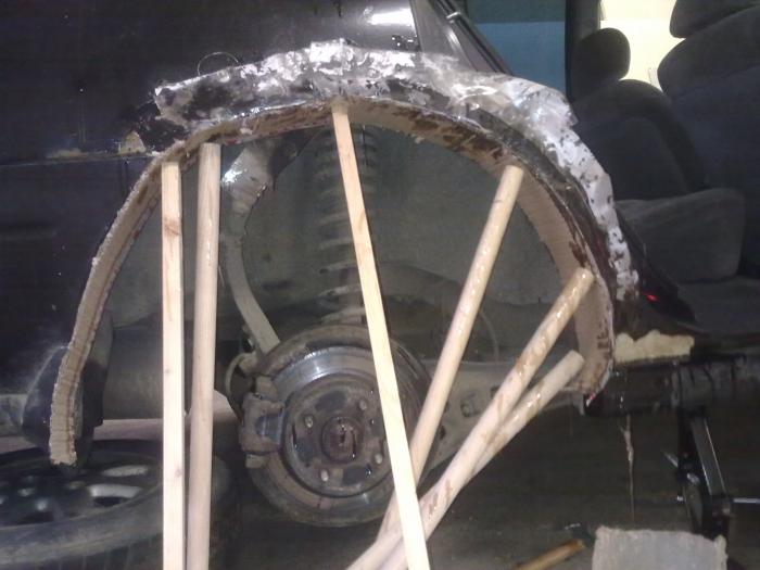

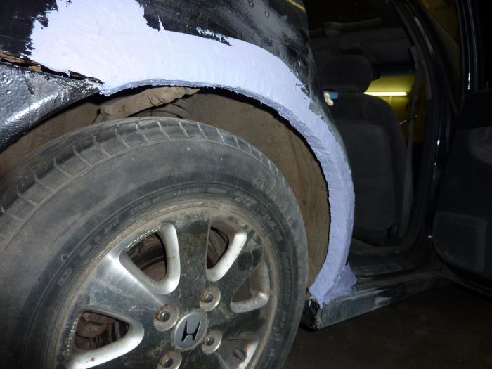

foto k příspěvku  od rover (WoodTech)
o 27.02.2013, 16:26 | rover (WoodTech)
o 27.02.2013, 16:27 | rover (WoodTech)
o 27.02.2013, 17:07 | clown
na mondeo pasujou plastovy lemy z feldy :) a je to :)
o 28.02.2013, 08:21 | AR
rover: to je pěkná sochařina ;)
