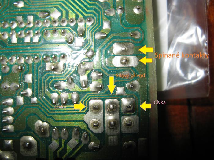

potřebuju nahradit
foto k příspěvku  od Jozzo

o 21.02.2013, 06:58 | michall
Podle fotky se to moc nedá, ty dvě by snad mohly být něco takového [ Link ] , u většího to chce vědět parametry, vývody, ...
o 21.02.2013, 07:08 | Jozzo
skvěle,jsme blízko
parametry netuším, cívka je na 12V a spíná to jen max pár A a to velké spíná tak max 15A špičkově
není to vidět ale u vyvodu na civku je taky kontakt ktery privadi pol na celou kostru a na ten velky jazycek

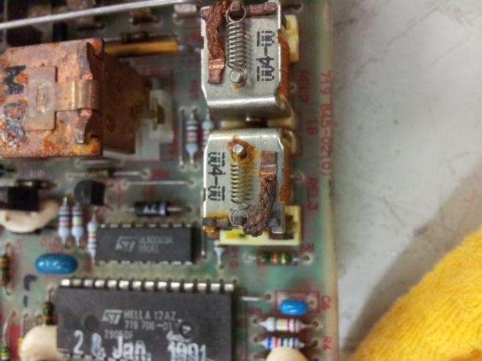

o 21.02.2013, 07:19 | Jozzo
o 21.02.2013, 07:20 | Jozzo
a hlavne musi byt pod nimi misto

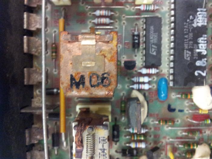

o 21.02.2013, 07:39 | Jozzo
to vypada zle , ja to tam asi ty nove nedopasuju
o 21.02.2013, 07:54 | michall
To z GMe snese 45A. Pokud bys nesehnal přímé náhrady, ještě se dá udělat "vzdálené relé", relé na kousky drátů a dát do původních direk v DPS
o 21.02.2013, 08:04 | crestik
z čeho to je? Vytahej dráty někde ven a dej tam něco kulturního, než hledat měsíc, co by tam pasovalo
