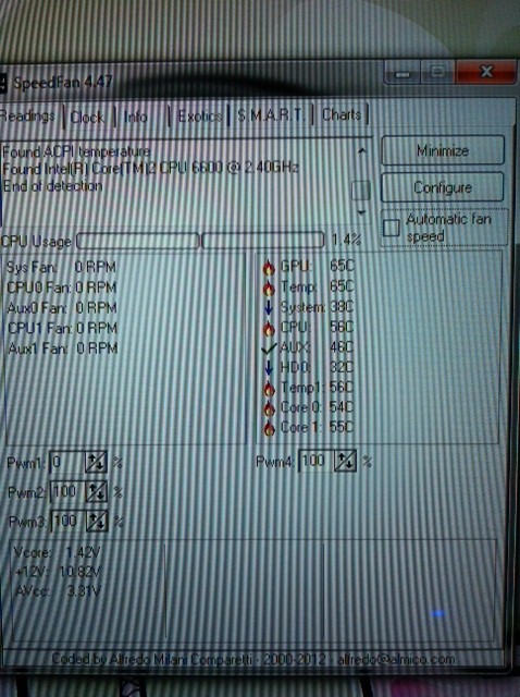

Prosím poraďte, snažím se něco vymyslet s pc od přítelkyně... hodně se jí zasekává, hlavně když spustí hru, nebo přehrávání videa... zkusil jsem reinstal z xp na 7, ale porad stejné... teď jsem zkusil hned po zapnutí spustit SpeedFan a ukazuje si myslím dost vysoké teploty jak CPU tak GPU (viz. obrázek sry za kvalitu)
Gr. karta je 8600GT s pasivním chladičem, pc ma normalni chladic - ten jsem pročistil, byl zasraný jak jetel. Existuje nějaký program kde můžu pridat otáčky na procesoru? Nebo jsou ty teploty OK?
Diky
edit: teplota CPU byla chvilku po spuštění 56... ted jak surfuju a píšu 64 :)

o 20.02.2013, 22:08 | 1kw
SpeedFan někdy dost kecá, kontroloval jsi teploty v biosu..? Tam jde i vypnout autoregulace větráčků..
o 20.02.2013, 22:08 | Downland
65 stupnu na prociku je hodne ? Se ptam jelikoz sem mel do ted za to ze to je ok
o 20.02.2013, 22:10 | 1kw
při nečinosti je to dost.. :)
o 20.02.2013, 22:15 | tappaja
Zkontroluj pripevneni chladicu, popripade ocisti a dej novou pastu.
Ja to delam co dva roky na svejch NTBcich, ta pasta oplne za tu dobu seschne a muze se tam udelat mezirka a je to...
o 20.02.2013, 22:16 | TomasW | Upraveno: 2013-02-20 22:18:07
Taky právě nevím jestli je to moc... právě zkouším i na mojem PC a ten ukazuje teplotu GPU 46 a CPU 44 a to jsem mastil FEAR3... Ona ma sice Intel ja AMD tak nevim jestli tam jsou takove rozdily...
Ale na jejim se nedela nic a teplota vyleze na 65 pak se sekne nebo restartuje... zkusim mrknout do toho biosu.
Taky mi na jejim speedfan neukazuje pocet otacek ventilatoru na mojem pc jo...
edit: Větráček jsem měl dole na čištění a pasta na CPU opravdu není! A mě to netrklo :) díky zkusím
o 20.02.2013, 22:24 | TomasW
Tak jsem nahlídnul do Biosu a tam ukazuje teplotu CPU 86st!! Zapnul jsem automatickou regulaci otacek a teplotu ať drží na 50st, ale nějak se nic neděje asi... rychlost otáček chladiče na CPU v biosu ukazuje 2250, není to málo??? Na mojem PC ukazuje SpeedFan 3280... :(
o 21.02.2013, 07:03 | Knightey-
No tak ta teplota neni tak hrozna ale ani nejlepsi. A otacky ventilatoru neres, protoze to zalezi strasne dle typu CPU ventilatoru.
Jinak teplota 86°C uz je dost, na to ze is v BIOSu.
Sam jsem tenhle CPU mel a vydrzelo az ke kilu pri vetsim OC :)
Jinak jak tappaja pise, chtelo by se to podivat jak tam drzi chladic na procesoru a jak to tam je s tou pastou pod tim. Mohlo se to pohnout, kdyz s tim nekdo hybal.
Ale konec koncu, zda se mi i dost male napeti na +12V. Alepson podle toho SpeedFanu :)
o 21.02.2013, 12:51 | TomasW
Tak jsem tam naprcnul pastu a vypada OK :-) diky, vubec me to netrklo...
Jen jeste poresit teplotu grafiky... namontuju nad ni asi nejaky vetracek pac ta jeste hreje dost, ma jen pasivni chladic...

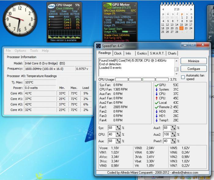

89° je fakt moc ...... i mě příjde že to mám horký :-)
foto k příspěvku  od M@rtin

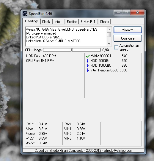

o 22.02.2013, 16:11 | Knightey-
Bud ten SpeedFan je uplne na pitchu, nebo nechapu ty zobrazene napeti na te +12V vetvi :)

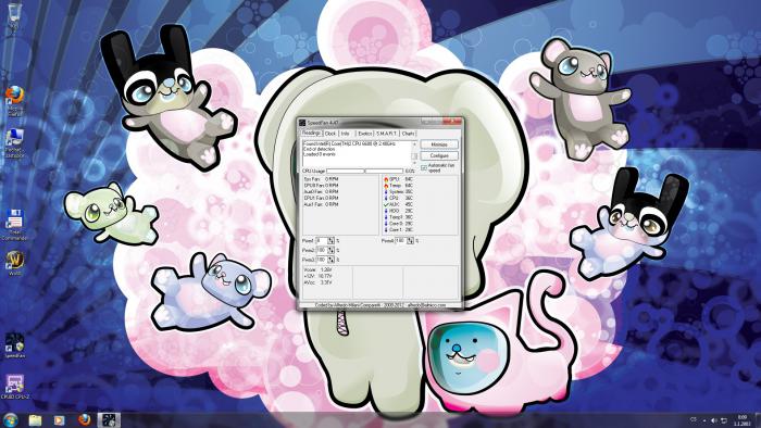

o 22.02.2013, 21:33 | Jozzo | Upraveno: 2013-02-22 21:33:53
divné,já to tam nemám,žeby rozdíl verzí?
