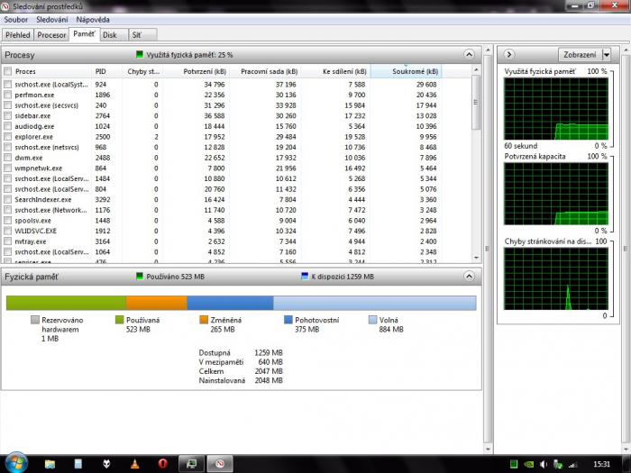

Mám problém s pamětí RAM, bezdůvodně narůstá do takový míry, že už s PC nejde nic dělat, ani softwareově vypnout, restartovat, prostě nic. Do hodiny od zapnutí postupně něco zabere všechnu volnou rammku a nemusí být puštěnej žádnej program... Co jsem koukal tak ve správci úloh není vidět, že by něco pamět žralo, vše se drží na stejných hodnotách plus mínus, paměť přesto ubývá až je vyčerpaná na 100%
Napadá někoho čím by to mohlo být? Jestli to je nějakej vir nebo na co se mám kouknout, čím pc projet? Mám jen Avast a ten nic nehlásí. Taky jsem projížděl CCleanerem včetně registrů a žádný zlepšení... Jeden čas bylo na netu fórko, kde se hodil nějakej log a týpci řekli kde je chyba, bohužel jsem to už nenašel.

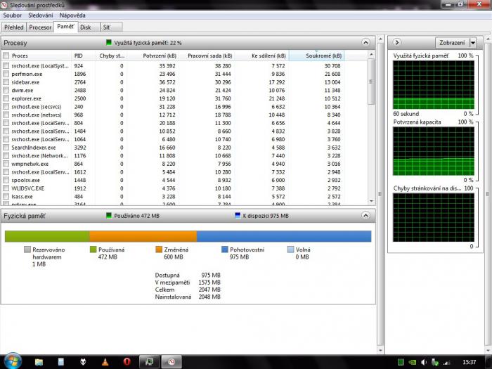

...po 5ti minutách jde vidět, že všechna volná paměť je pryč a zůstává jen pohotovostní, kterou postupně užírá změněná, což nevim co znamená..

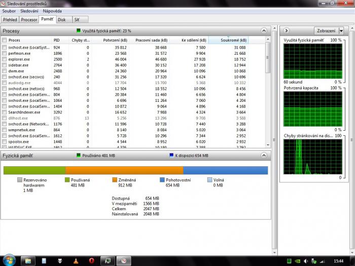

o 20.02.2013, 15:53 | Tendr
po čtvrt hodině dál a dál požírá změněná paměť tu pohotovostní, používaná zůstává cca nezměněná.. takhle to pokračuje dál a za cca hodinu nezůstane žádná pamět volná, ani ta pohotovostní...

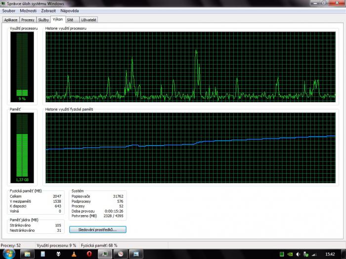

ještě jeden screen, kde je vidět, jak to pravidelně narůstá, zhruba 1MB za vteřinu..

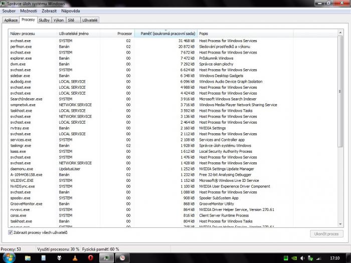

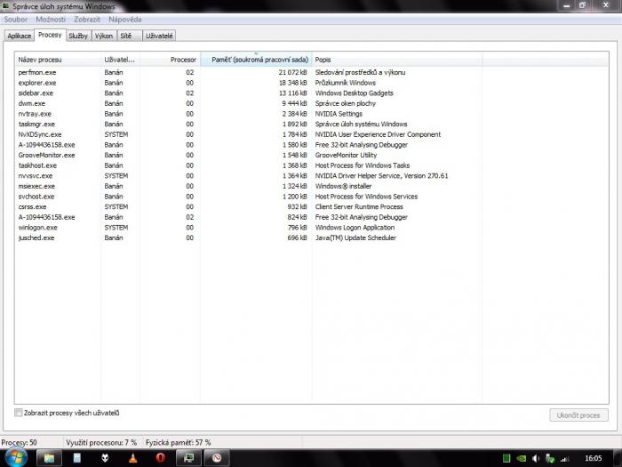

o 20.02.2013, 15:57 | Darker

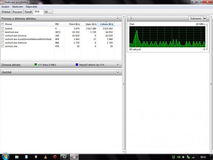

Postni sem jeste screen s aktualne bezicima procesama, serazeny podle velikosti zabirany pameti, staci ze Spravce uloh... a jeste vyuziti HDD ze Sledování prostředků
o 20.02.2013, 16:14 | Tendr
Tady paměť, nic zvláštního vidět není, hodnoty se drží cca ve stejných mezích, žádnej nárust nikde...

o 20.02.2013, 16:16 | Tendr
a disk je takovej nevyzpytatelnej.. hodně se to mění, hlavně u systému, ale to je asi normální když otevírám malování a dělám ty screeny.. nechal jsem to chvíli v klidu a vypadá to takhle:

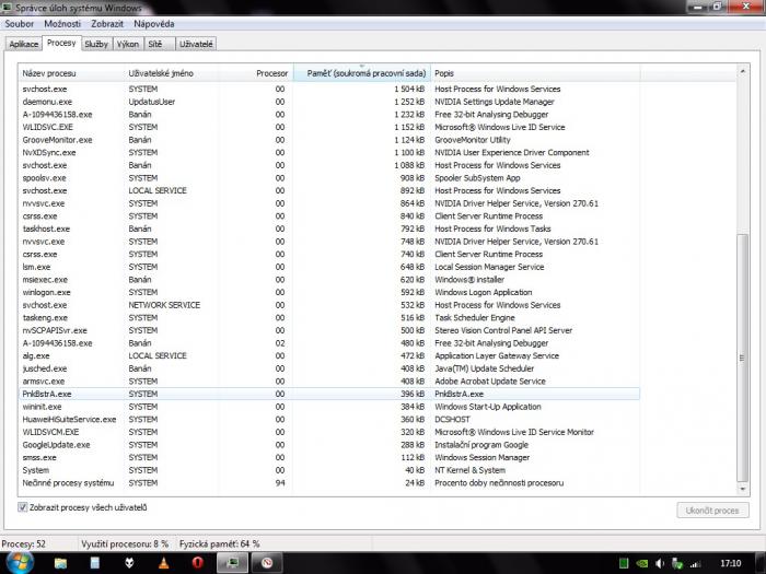

o 20.02.2013, 16:52 | Darker
Muzes jeste zakliknout Zobrazit procesy všech uživatelů ve Správci úloh u využití paměti?
o 20.02.2013, 17:12 | Tendr
tady:
foto k příspěvku  od Tendr
o 20.02.2013, 17:14 | Tendr
a zbytek:
možná se to bude lišit od minula, už jsem musel restartovat.. a dík za snahu pomoci

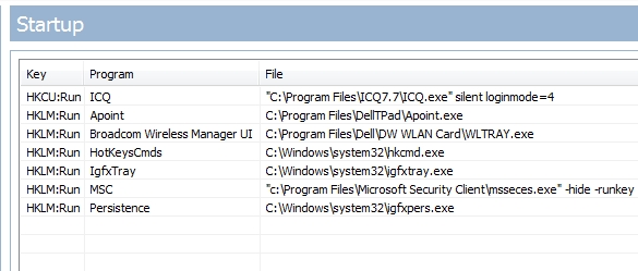

o 20.02.2013, 20:28 | Crimson | Upraveno: 2013-02-20 20:30:48
1.pokud tam máš SP1 tak 2GB RAM je žalostně málo,
bez Service Packu to ještě lítá ale SP1 to zabije
Vyzkoušeno zrovna dnes v práci na čtyřech PC
2.a panebože proč tam máš tolik rezidentů, koukej to pročistit at to vypadá nějak takto >>

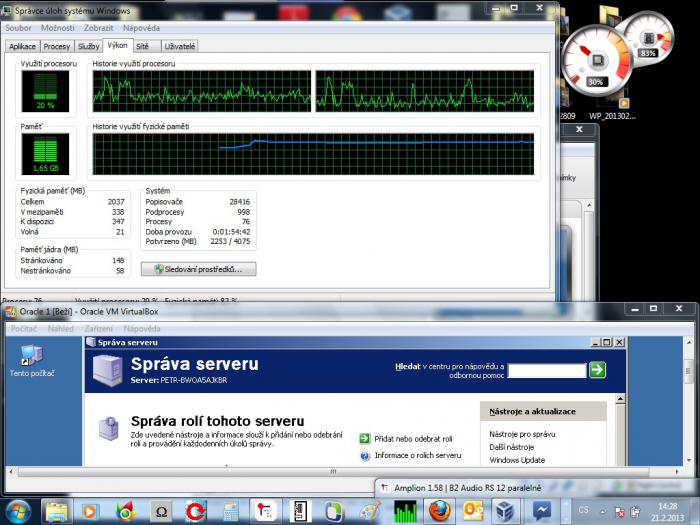

o 21.02.2013, 14:30 | FlasH AHC
Tendr: Zdar , mam win 7 utlimate ,k tomu puštěný oracle virtual box,na kterym jedu někdy server 2003 nebo win XP,win 98
Nastavení FS Amillo S7110
2,5gb T2500 , 2,0ghz ,disk 90gb asi.
pravidelný defrag, antivir avast 7.0
Maká to do pohody.
foto k příspěvku  od FlasH AHC

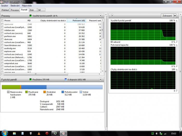

o 21.02.2013, 15:15 | Tendr | Upraveno: 2013-02-21 15:16:36
No jak říkám, když to jede v pohodě, tak uplný piánko :)
Ale jakmile to restartuju, tak se to zas zhroutí, musím to znovu projet tím programem combofix :/
Takhle krásně mi to jede teď, takže 2GB ram uplně s přehledem a velikou rezervou stačí, když to nežere něco co nemá...
edit: ten pokles je vypnutí Opery, která mi bere třeba až 3/4 giga..
