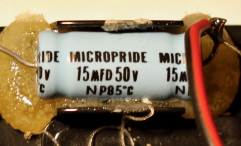

Pro sichr - když je na kondenzátoru "15mFd" - znamená to 15µF?
o 16.02.2013, 22:45 | maresk
15milifarad, mikro je značeno buď přímo znakem mikro nebo uF
o 17.02.2013, 03:36 | ruffrider
díky, já jsem si to myslel že ta 15uF je moc velká popelnice:-)
o 17.02.2013, 10:39 | Bingi
právě naopak :) 1mF je 1000uF
o 17.02.2013, 11:06 | ruffrider

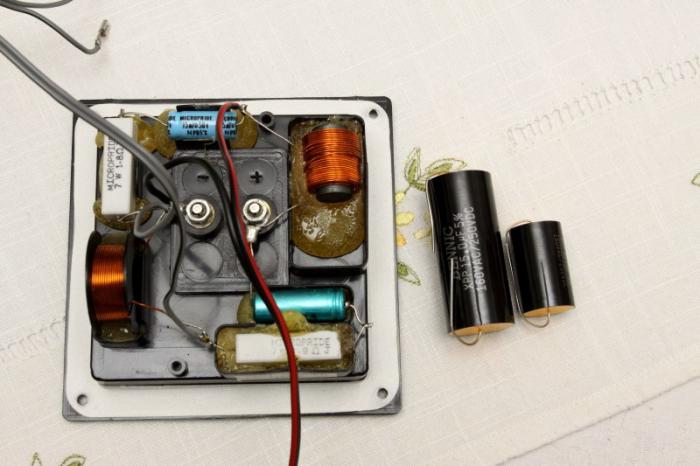

Mno já myslel ten 15uF co mám doma oproti tomu původnímu elytu ve výhybce:-) Co mám tedy místo tohohle šupáka dát?
foto k příspěvku  od ruffrider
o 17.02.2013, 11:14 | Bingi
velikost je dana typem kondenzatoru ne kapacitou. nejlip bud když si zajdeš do elektra s tim puvodnim
samozřejmě i kapacitou ale pouze pri srovnání stejného typu
o 17.02.2013, 11:30 | ruffrider
Dík za radu, já chci ten bipolár vyměnit za svitkový. No zkusím se na to zeptat.

o 17.02.2013, 13:48 | tappaja
Tak podle te fotky to bude 15 mikroF.
15milifaradu by bylo 15000 mikrofaradu, a to by byl hodne velkej valec a ve vyhybce tahle hodnota urcite nebude...
o 17.02.2013, 17:43 | Pavel 528
jako tapp...
pokud je ve vyhybce je to bipolarni,svitkovej tezko sezenes v tak velky kapacite a pokud jo,bude velkej jako krava..o]]
o 17.02.2013, 18:39 | ruffrider | Upraveno: 2013-02-17 18:40:23
No velkej je, to jako jo:-) , budu muset vyrobit nejakou desticku a prismrknout to tam tavnou pistoli. na ten terminal uz to cunit nebudu)
Jinak pro info tohle je vyhybka Mission 760i - jeden kond je dokonce Tesla...
o 17.02.2013, 20:24 | Pavel 528
no ten modrej elyt je teslackej,ktery se delaly cca pred 25lety..o]]ten bych vymenil jako prvni...
o 17.02.2013, 21:54 | tappaja
Heh, tesla i po tech letech bude v nejlepsi kondici, ale vymenil bych to za svitky..
