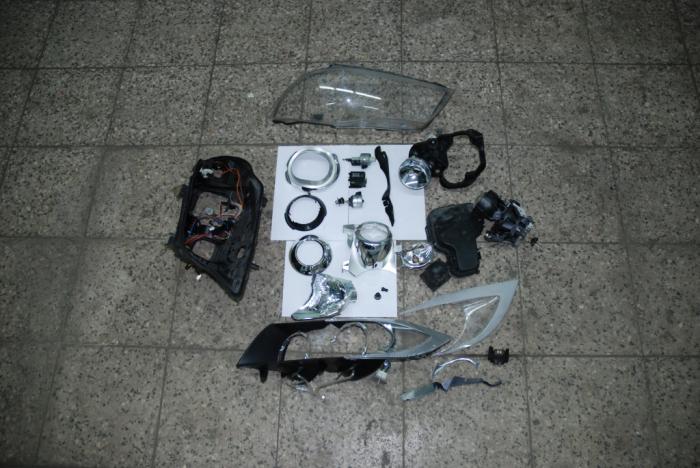

poměrně dosti zajímavě řešení bixenon a jeho natačení, nehybe se parabola pro výbojku, ale jen samotná lupa s čočkou :-)
jinka pro ZKW platí 2x proč dělat něco jednoduše, když to jde složitě ...
foto k příspěvku  od xenonman

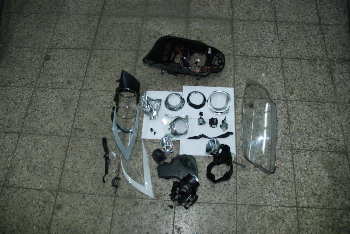

o 05.02.2013, 14:55 | xenonman

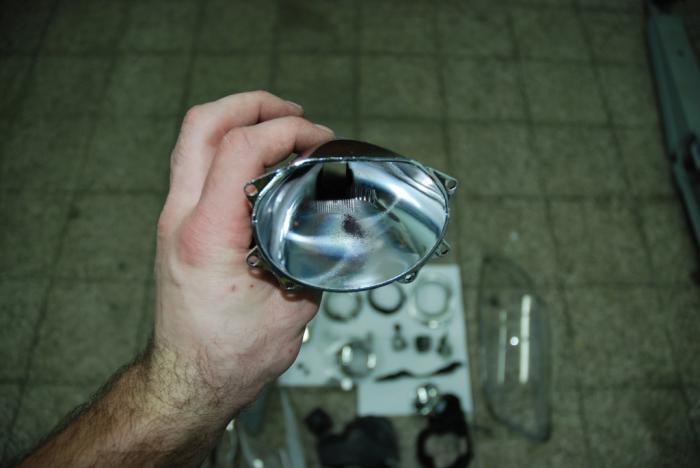

Tak ono e90 nejde taky oficialne rozebrat, jinak nevim co tady na me zkousite :))Rozebranych e39 facelift jsem měl už aspoň 15 páru, nikdy jsem nepochopil jak to hella řešila, nekteré rozdělat jdou bez komplikace, stejně tak předělat na Bixenony bez zásahu, když se podíváš u mě na Www mas je tam nafocene i rozebrane... Nove jsou nove, ale halogen není Xenon řešit pak uchycení výbojky...

jo nektera jdou,nektera ne,podle roku vyroby tam davali jine lepidlo...to jiz vime....o))

nicméně i pak dokaží rozdělat, ale je to fin. náročnější...
