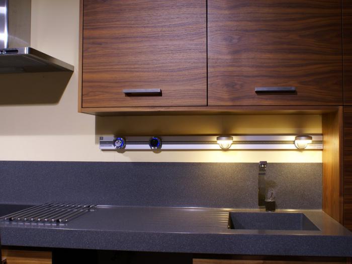

Ví někdo ještě o něčem podobném co vypadá jako Eubiq [ Link ] a stojí to trochu méně, alespoň jako Mainline [ Link ] od InWolf?
Hager už je trochu něco jiného - zásuvka nejde připojit jednoduše do lišty a je třeba je regulérně instalovat.. [ Link ]
foto k příspěvku  od MAX

o 07.02.2013, 20:37 | maresk
Nechci bý posel špatnejch zpráv, ale tu zásuvku budeš muset řešit jinak, protože ti na dvoudrátem(=lišta) taženou zásuvku neudělá nikdo revizi, protože to není podle normy (zásuvka MUSÍ být tažena třemi vodiči)
o 07.02.2013, 20:43 | Lukaash
maresk : obe reseni maji podle webu L/N/PE vodice.
o 07.02.2013, 22:25 | z0diaC
taky bych řekl,že by to nemohli prodat jako dvou-vodičové ... podle mě bude PE vodič připojený na tu hliníkovou lištu a kolík připojený potom k tomu (na té nacvakávací zásuvce ) jen třetí pružný kontakt .... ale vypadá to fajně .... jen to sehnat za rozumný peníz ...
o 08.02.2013, 14:37 | MAX | Upraveno: 2013-02-08 14:38:41
No hlavně je to praktické - doma jsem udělal na lince 2 zásuvky po dvou kusech a časem jsem zjistil, že je to málo - (mikrovlnka, kávovar, konvice na čaj, toustovač- které používám denně) a strkat tam rozdvojky je humus.. Takhle připneš podle potřeby zásuvku a je to.. A ještě to v případě Eubiqu i vypadá luxusně.. Akorát ty ceny no.. :-)
