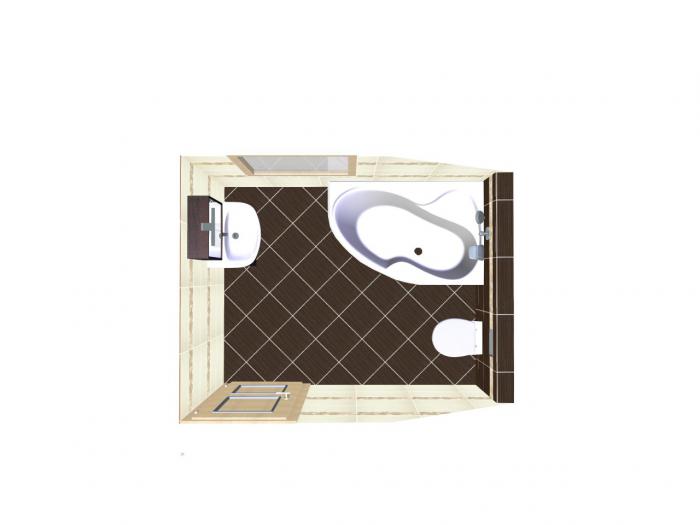

o 02.02.2013, 10:13 | snoop69
Ta pod omítková baterie by neměla být taky problém zídka tam na to je.
foto k příspěvku  od snoop69
