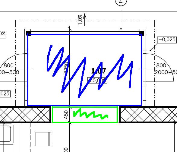

o 30.01.2013, 09:17 | Diablo
Pro lepší představu jsem to vyznačil do výkresu. Modře je vyznačená plocha, která bude o 20cm výše, zeleně prostor na schod/y...

o 30.01.2013, 09:30 | tappaja
Mam vysku schodu 18,5-19cm a je to v pohode. Takze bych rek, ze 20cm je rozhodne lepsi, nez delat dva po 10...

o 30.01.2013, 13:15 | .mycTD
jenze na to vsechno sere pes, kdyz ma ten schod jen jeden.
at si da tu cihlu a vyzkousi si to.
btw na sirku by se tam pripadne asi vesly obe ty varinaty ;-)
o 30.01.2013, 13:31 | Diablo | Upraveno: 2013-01-30 13:31:47
Jojo vešly by se mi tam obě varianty (zelená plocha nemusí být striktně takhle, ale klidně může být i větší a zasahovat dál), ale spíš mi šlo o to, jestli někdo má zkušenost s tak vysokým schodem a napíše něco ve smyslu "takový schod je v pohodě" nebo "je na houby štrachat se tak vysoko" a tak:-) - něco jako tappaja, ale i tak díky-udělám si praktickou zkoušku a tou zjistím nejvíc...:-)
