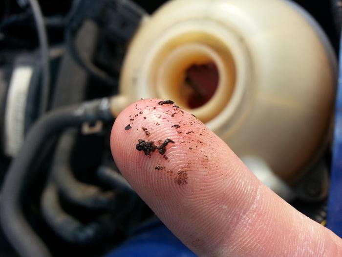

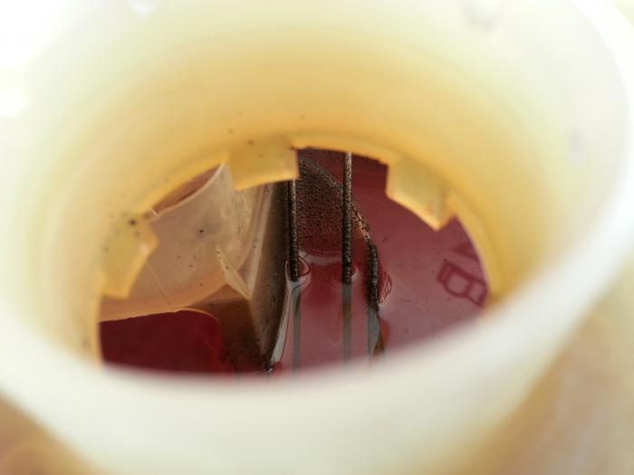

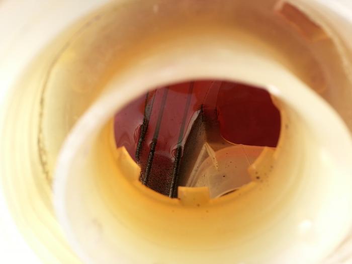

o 19.08.2013, 20:12 | TomasW
tak jsem dnes nahlídnul do nádobky s chladici kapalinou - je tam usazený u vrchu jakoby olej - to asi nebude úplně ok co?
foto k příspěvku  od TomasW
o 19.08.2013, 20:13 | TomasW
o 19.08.2013, 23:14 | Jozzo
mnooo ,tak to se taky ráno podívám,pokud nezapomenu...ostatní nějaký progres či nic?
