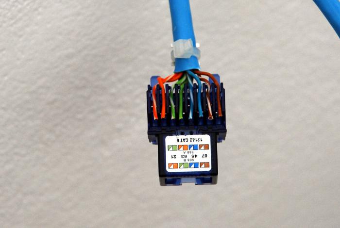

Tak jsem se pustil do PC sítě a hned jsem narazil.
Kabel mám Solarix CAT6, zásuvky budou dvojité ABB Tango, mám k tomu masky pro dva konektory a konektory mám R&M tyto: [ Link ]
Kabely mám z půdy z jednoho místa kde bude router/switch rozvedené po dvou kusech do krabiček. A otázka zní. Jak zapojit konektor dole do toho R&M (jsou tam dva způsoby) a jak pak osadit/zakončit kabel nahoře na půdě?
Zkoušel jsem obě varianty, nahoře nespočet a pořád mě to hlásilo někde něco překříženo apod. V tom konektoru to asi taky bude pomíchaný, když to nejde v klasickém pořadí ob,o,zb,m,mb,z,hb,h?
Ve středu sice jedu za naším externím IT, ale rád bych věděl jak a proč to tak má být. Díky.

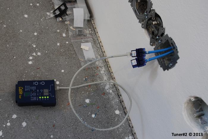

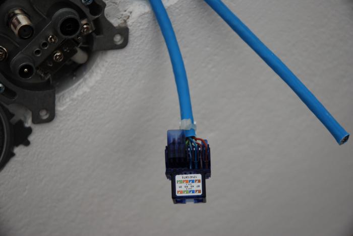

AR: Kabel jsem nahoře vždy zkrátil a udělal nový konektor a dole jsou jen dvě možnosti zapojení a jedno rozpojení to přežije. Dole se to nekrimpluje, jen to zamáčkneš rukou přes ty plastový udělátka viz. foto.
Odkaz hezkej, ale já to z toho nevykoukám...
Google taky mám, ale někdo píše tak, někdo onak, někdo to dokonce kvůli rušení nějak kříží záměrně = nevím co pro mé účely bude nejlepší?
foto k příspěvku  od Tuner#2
o 29.01.2013, 00:30 | cezetko
nic nekřiž a na obou stranách Bčko. Na tom prvním obrázku je to OK.

to prave je zapojeny v konektoru jinak, proto jsou na tom ty obr. normalne ale konektor rj45 je zapojen jak pises ob,o,zb,m,mb,z,hb,h?
o 29.01.2013, 00:36 | Tuner#2
cezetko: NJ podle Béčka jsem to měl a na tom půjčeném měřáku z práce mě to hlásilo opakovaně překřížený 2 a 4 pár i když fyzicky jsem kontroloval konetor snad 100x... V tom konektoru uvnitř je teda už to křížení na jednotlivé piny zástrčky uděláno? Protože B by mělo být ob,o,zb,m,mb,z,hb,h což jsem udělal nahoře, ale dole to dle fotky je seřazené na konektoru jinak.
o 29.01.2013, 00:38 | Tuner#2
cob1,2HTP:) Ok proč mě to ale teda ve dvou případech hlásilo oranž kontrolkou křížení na 2. a 4. páru? Takže zapojit jak je na 1. fotce a neřešit?

ACEMajky: No a mě navíc zmátlo, že na konektoru je jak A, tak B prostě jinak, ale asi to je kvůli lepší montáži, aby se to nemuselo křížit - je to tak?

cezetko: tak ale první obr není přece podle Bčkové specifikace

AR: ten první obrázek je podle B, máš to i na těch popisech na kostce. Jinak jako ACE, nemá cenu již nic křížit, i když si to switche umí pobrat.
Prostě obojí nakrimpovat na B a pořádně domačkat. Eventulně ozkoušet kusem kabelu ten měřák, že měří dobře. Ten kabel samozřejmě také nesmí být křížený. Po změření obou B konců také nic nebude kříženo.
Jinak podotýkám, že nožičky v těch samicích na kabel mohou uvnitř být prokřížené, proto nekoukejte na skuteční pořadí drátů, ale řiďte se tím lepíkem na kostce.

cezetko: a to je asi to co se tady řeší, že obrázek to označuje jiným pořadím než se klasicky do konektoru dává a dotaz směřoval na to zda to je ok či ne ;) a pokud by nebyla jistota tak pípák to jistí ;)
o 29.01.2013, 16:09 | Tuner#2 | Upraveno: 2013-01-29 16:09:56
Jak píše AR zmatečné je to lepítko na tom konektoru a pro mě bylo i zmatečné to, že jsem měl kabel na obou koncích s B, zacvaknul jsem ho do té zásuvky na půsu dal protikus toho měřáku (podobný co Kapka) a ono mě to hlásilo zelené jen u dvou párů a u dalších dvou bylo oranžové což by měla být signalizace křížení. Ale jednou mě to změřil i komplet zelené aniž bych s tím pohnul, tak nevím zda to umí na takovou vzdálenost.

o 29.01.2013, 16:16 | Tuner#2
EE krátkej kablík "od zásuvky" jsem měl taky oba konce dle B.

Kdo by to byl řekl, že za tohle téma může slabší 9V baterie? Kolega se vrátil z dovčy a hned bylo jasno prý to ten zmetek měřák dělá a pak hlásí chyby, křížení apod... Měl jsem to už min. týden zapojené správně, ale alespoň jsem googlováním a díky vám zase o něco chytřejší.
Dnes změřeno a plně funkční i ta 3x rozebraná ;)
