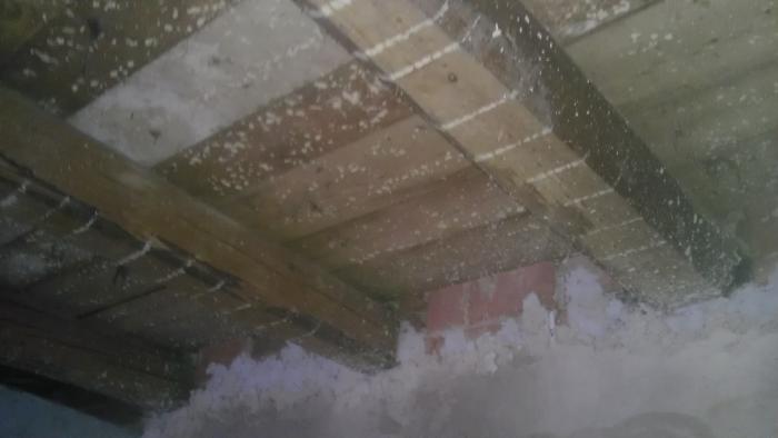

zdravím,
potřeboval bych poradit čím a jak ošetřit trámy, jestli teda vůbec. Nový strop bude ze sádroše. Každý mi radí něco jiného...

Only_One
pokud jsou zdravý tak bych to natřel tak maximálně bochemitem a víc to neřešil

Kallin
O_O bochemit ale jedině likvidační ten na nový dřevo nemá smysl na starý trámy:-)) a vem komplet i s těma deskama.
