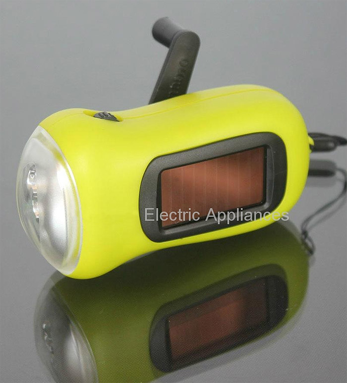

o 26.01.2013, 09:10 | CRK | Upraveno: 2013-01-26 09:11:57
nebo takhle... solar ti nabije 0,02 procenta a zbytek dotočíš, ale pokud jsi dost neonanoval, tak to nedáš :)))
foto k příspěvku  od CRK
