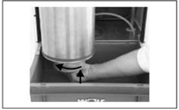

Mám otázečku na nějakého servisáka plynových kotlů (asi na radka.613). Jak hluboko je zasunutej hrnec v hořákové komoře u kotle Wolf CGS 20/160 ? Má na něco vliv, jestli je natlačenej nahoru až k hořáku, nebo se nechá dole u té kondenzační vany? Dík Sigi
foto k příspěvku  od Sigi

Kristova noho, vidím logo té firmy a už mám třes a pokouší se o mě infarkt :-D Nemám se momentálně kde do téhle bestie fyzicky podívat, nicméně hrnec usměrňuje tok kondenzátu po výměníku, čili když ho nacpeš až nahoru k hořáku, budeš ho akorát namáhat teplem, kdežto když ho necháš dole, poslouží právě účelu svodu kondenzátu do kondenzátní vany. Takhle to vidím já.
