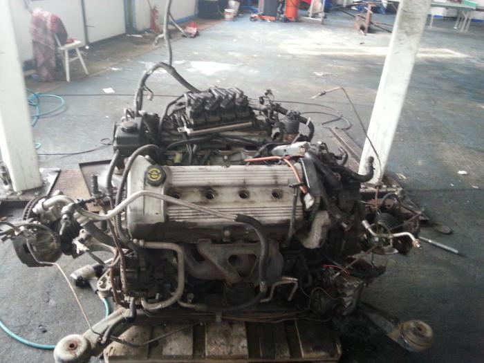

Tak co to máme za motůrek? :-)

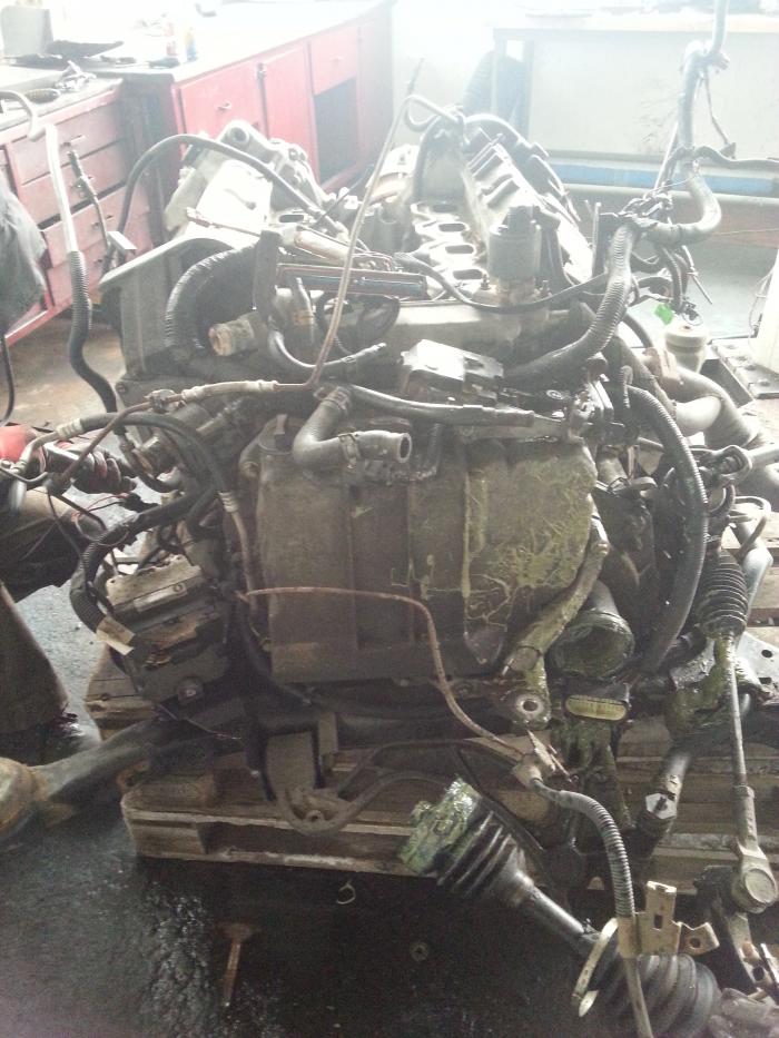

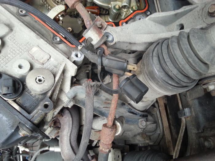

U té druhé fotky. Překvapila mě americká zásuvka...vede to někde do bloku přímo. To je předehřev do zásuvky?? :-)

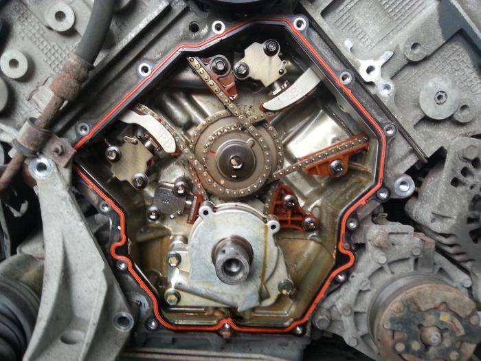

Jinak...v motoru už někdo byl. Nevím proč, ale byl. Rozvody taky někdo zhazoval. Rozkucháme víc a uvidíme, co na nás vybafne.

o 23.01.2013, 11:42 | Thullo
Ano, zásuvka je na předehřev - zejména na Aljašce je prý běžné, že zastavíte třeba u obchodu a dáte auto do šťávy :o) jak jsem koupil, tak prodávám - nekamenovat prosím :o)

V8 a predohrab? takze STS? ;)
o 23.01.2013, 11:51 | jackobo
na te prvni fotce to vypada jak motor z tanku :-D
o 23.01.2013, 11:52 | Drtič
Takže STS. Začla mi mrcha žrat asi litr oleja na 200 km, tak se na to jdem podívat. Samo při dalo by se říct jízdě na dílnu se odporoučel kineták :-)
Thullo: Aha, to jsem ani netušil, že existuje u tohodle auta. U traktorů vím, že je to běžné :-))
o 23.01.2013, 12:22 | tmx.806
jj, ale prihrev je na 110V - kdyby jsi si to chtel zapojit... ;)

No to je mi jasne :-D do nasi zasuvky to pasovat asi nebude

na první foto asi fakt tank.... pohled na automat vypadá dobře :)
a neni vono to nějak dovežený z kanady ? :) takhle orezlý hadice to je hardkór teda to musel někdo sypat solí z kyblíku :D
jinak závadu samozřejmě vyřešej gufírka na ventilech...

hlavně na tý první fotce to vypadá jako by tam explodovala tuba chemoprénu :D
jinak jasan, sadu těsnění na motor takže gufírka a všechno kolem, palice přetěsnit řádně i s předělánim vložek a máš aspon na 200tis od motoru pokoj ;-)

stejně jako timhle způsobem odejde dobová V8 od BMW tak odchází i tenhle celohliník.... sou to prostě leta v kterejch se tohle s těma motorama dělo a každej to ví a je to všeobecně známý a každej to s timhle musí kupovat.. každopádně stačí udělat do bloků štefty držený třeba závotovejma vložkama od wurtha a dalších minimálně 200tis se v tomhle ohledu nemá motoru co stát..... rozvody zde maj "check" někde kolem 200-250tis takže neni od věci je rovnou zkontrolovat a mít jistotu že do půl milionu od nich bude klid což samožřejmě tenhle řetězovej rozvod nemá problém najet.... celkově ta oprava neni nějaká echt raketa stejně tak ako kdyby se dělala na 4,4ce od bmw která taky ráda umírá teplem pod kapotou a vaří vodu....horší už pak je že ke mě přijel chudák s e38 s tim že se mu upek motor jak vařil tak koupil někde libovej za 40kkč s výměnou od nějakejch BMW machrů a řiká že mu ta teplota leze divně tak sem mu sdělil že to co koupil tak má taky fouklý těsnění..... takže si člověk nevybere..... a to ta 4,4ka od BMW je technologicky starší o dost než northstar takže by teoreticky mohla bejt odolnější....
BTW v usa na foru jezdí jeden co má v současnosti kolem 700 000 najeto s tim že dělal těsnění někde před 200tis a doteď mu to funguje :) takže když se tahle výrobní vada odstraní tak je klid..... a nejsou potřeba nějaký bludy o porézním bloku což je totální nesmysl :)
