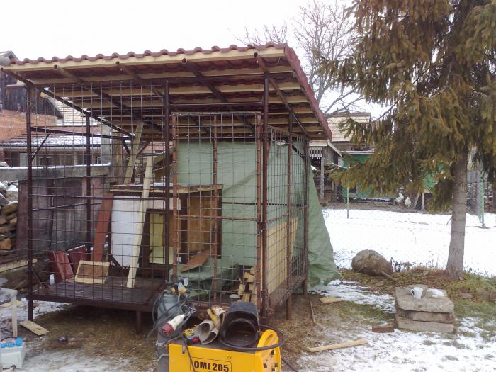

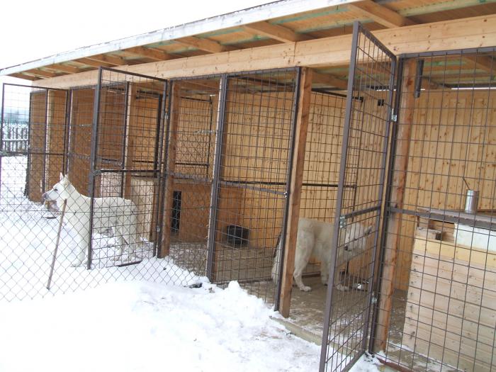

o 21.01.2013, 09:24 | Kallin
spodek zámkovka. v rozích každýho kotce a co metr stojka támek 80mm. bloky jekl 20mm kari sítě a velikost 2000x1000mm sešroubovaný k sobě.obložený zevnitř palubky a zadní stěny zvenku co dům dal:-) variabilní upravitelný. na střeše pouze střešní late a palubky potažený ipou. zalakováno vše.

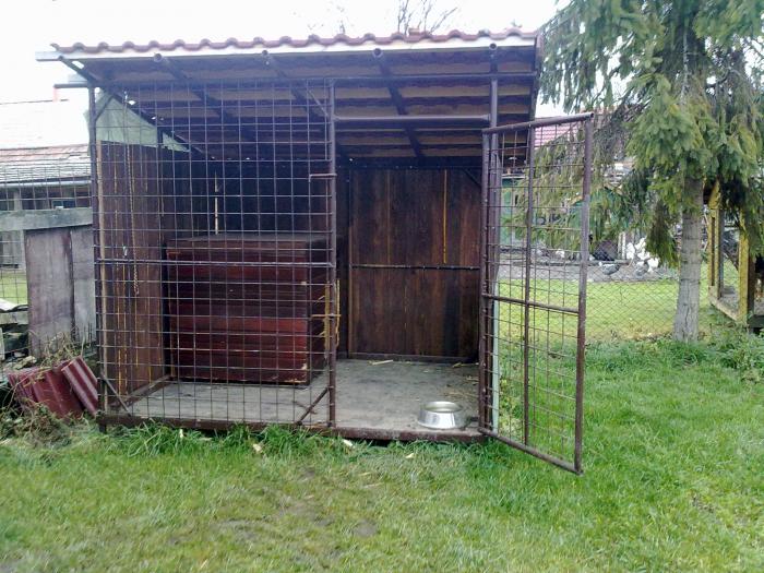

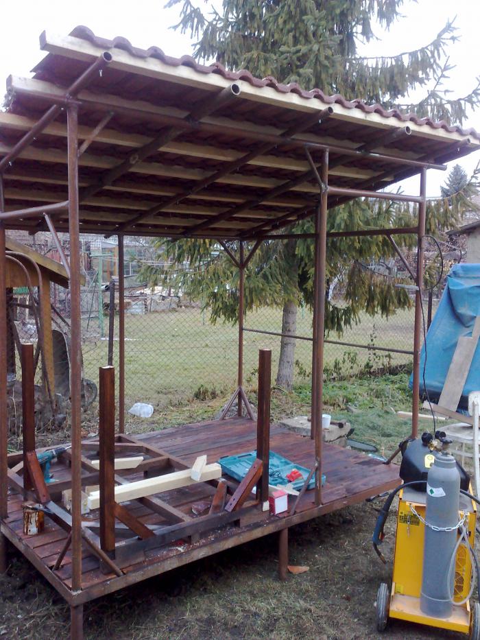

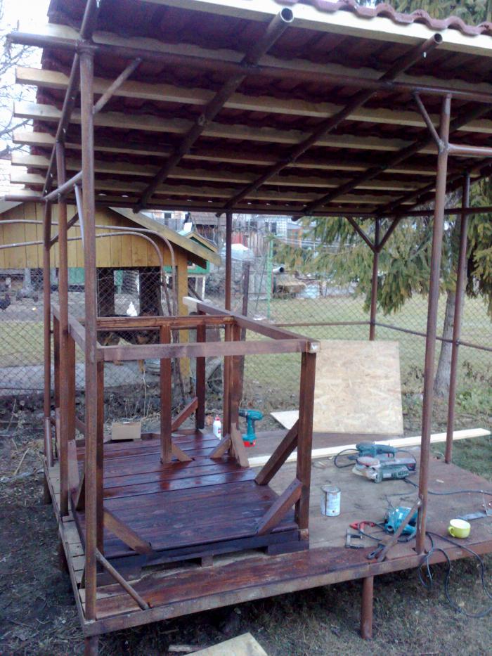

o 21.01.2013, 19:25 | japonec1
Namiesto jokel som pouzil trubky nato karisiet a zozadu dosky. Strecha latovanie a skridla. Zaklad zvaracka.

o 21.01.2013, 19:26 | japonec1
foto k příspěvku  od japonec1
o 21.01.2013, 19:27 | japonec1
