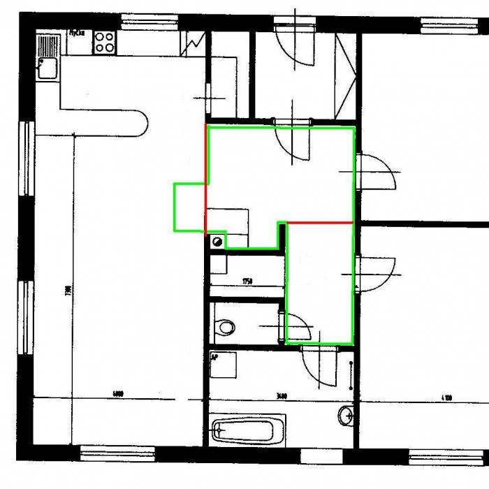

Zeleně je dlažba s výstupkem kolem krbových kamen a červeně jsou naznačené dilatační spáry. Přeject to všude dlaždou a nebo dilatace přiznat a dát tam něco pružného?

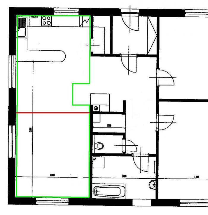

A tady je zelené lino 4m šíře a 10m v kuse. Co s tou jednou dilatační spárou viz. bod 2.

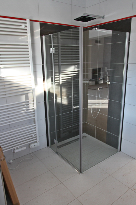

foto k příspěvku  od Crimson

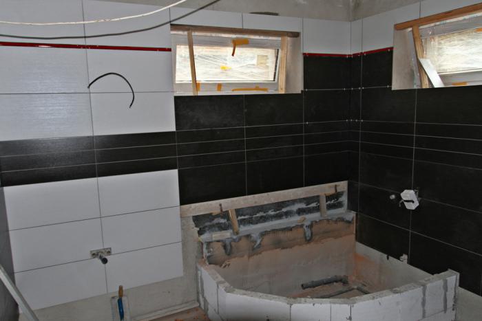

Luke_288: Jasný rozměřit jak výškově, tak stranově to je jasné + si pohlídám myvadlo a přizdívku u vany. Obklad bude v podstatě na výšku obožky 8x 25cm a mezi to ješt 5cm proužek, takže s mezerama jsem cca. na svém. Díky za radu ohledně stěrky.
Crimson: Pěkný, pěkný, ale my stavíme barák do 1,5 mega a ne za 3 - 4 :) takže se spokojíme s RAKO Wenge a tam je rozdíl obklad a dlažba ;) Řezat si to bude sami.

o 18.01.2013, 17:04 | Crimson | Upraveno: 2013-01-18 17:06:44
tohle je též Rako Fashion [ Link ]
jinak řezání je v poho, ale vrtat různé díry, to byl opruz !

1. Stačí vynechat na sílu mirelonu - prostě aby tě to překryl sokl. Spáru dlažbu/sokl pak projedeš silikonem. Důležitá věc je opravdu poctivě vyškrabat spáru od spárovačky
2.Dilataci určitě přiznat. V dlažbě silikon do spáry. U toho lina bych to přejel. Sešít se podlaha nechá.
3.viz. výše. Rozhoď si to, ať tě proběhne spára dilatací.
4. Pokud máš odskákaný podlahy na lino/dlažbu, tak dáš pouze hliník ukončovačku pod dlažbu a k tomu dořízneš lino.

5. U mě nejdřív udělali podlahu, pak stěny (všechny stejně vysoké, cca 20cm od stropu končí dlaždičky) a pak teprve dělali obestavbu na vanu. Takže mám dlaždičky i pod vanou.
Viz. fotky:

1. Dlažbu v koupelně napřed prý podlahu 3 - 4mm od stěn a pak teprve obklady s tím, že dole nechat 2 - 3mm kvůli dilataci spáru. Pokud se prý obloží obráceně, tzn. napřed obklad a potom dlažba, tak ta tlačí na obklady a někdy dole popraskají.
2. Co s tou dilatační spárou v obýváku? viz. druhý obrázek ze shora? Prý se to pod linem ukáže i když se to nějak sešije těma nerez páskama :-/

Jak může tlačit dlažba na obklad, když je tam mezera? :) Je to jedno, jen tam prostě musí bejt ta dilatační mezera.
Já bych to nejdřív neřešil. Říznout lino můžeš pak kdykoli.
