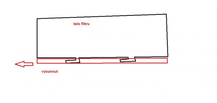

Pylovej filtr je pod nohama spolujezdce, sundar takovej cernej plast, ten drzi dva otocny cudliky a dostanes se k telu filtru. To celo filtru jakoby odsunes o cca 1cm doleva (mozna doprava, nevim presne), drzi to na takovejch hackach jakoby
Tak celo sundas, vypadne na tebe bordel, listi atd...

o 17.01.2013, 11:36 | JR
Tapik musel mit na skole technicky kresleni :-D
