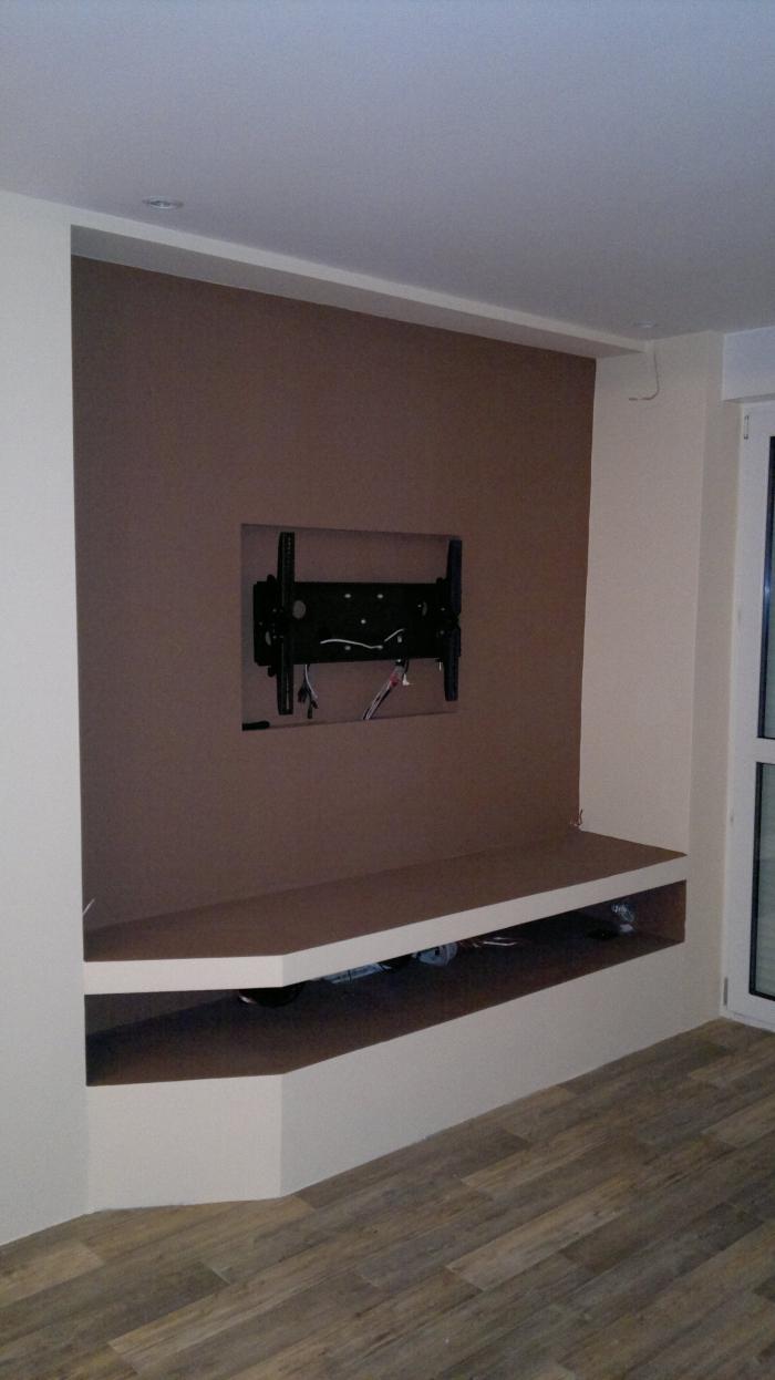

jinak ja to mam takto [ Link ] - drzak nejakej z alzy za 1500 - tezkej, masivni - tezsi nez telka... :)

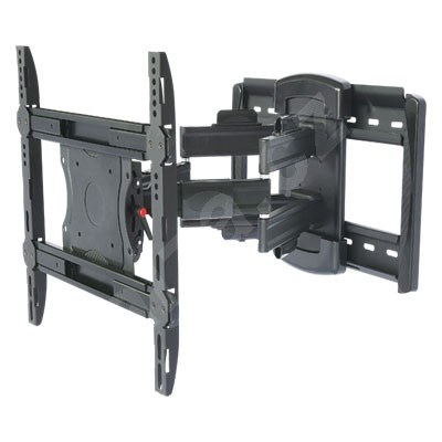

ja mam tento. Je sice jen do 60ti, ale do 80kg. Mam na nem povesenou 65ku s vahou 60kg a je v pohode. Je hezky masivne proveden....

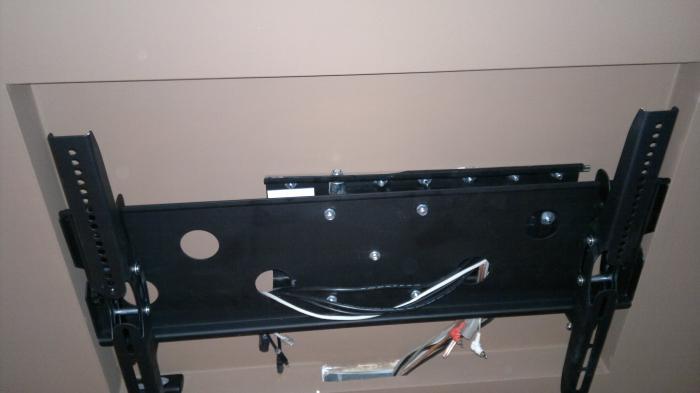

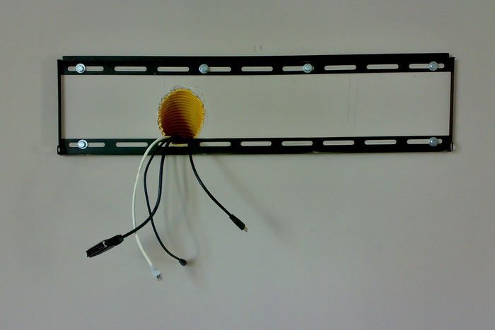

Vubec se do toho neboj. Jak jsem rekl. Vahu to unese. Ja nez jsem tam telku povesil, tak jsem drzak vytahl a povesil se na to sam - udrzelo.
Doporucuji pridelat na zavitove tyce a do zdi chemii a obsadit vsechy diry. Ja jsem byl tak vyschizovanej, ze to spadne, ze jsem obsadil vsechny diry a dal pojistne matky :-)
Jinak neni zac :-) Mam tyhle drzaky 2 a na obou telky drzej perfektne i s hejbanim :-)
foto k příspěvku  od Barthez
o 08.01.2013, 19:10 | Barthez

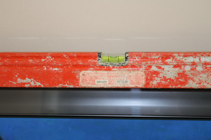

Zejména chyt tu horní řadu, tam bude páka v tvém případě
foto k příspěvku  od Crimson
o 09.01.2013, 14:00 | Crimson
a metrová vodováha samozřejmost :-)
