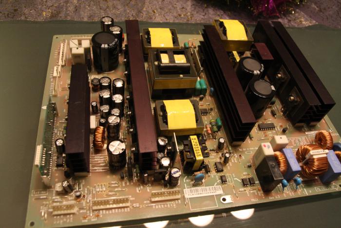

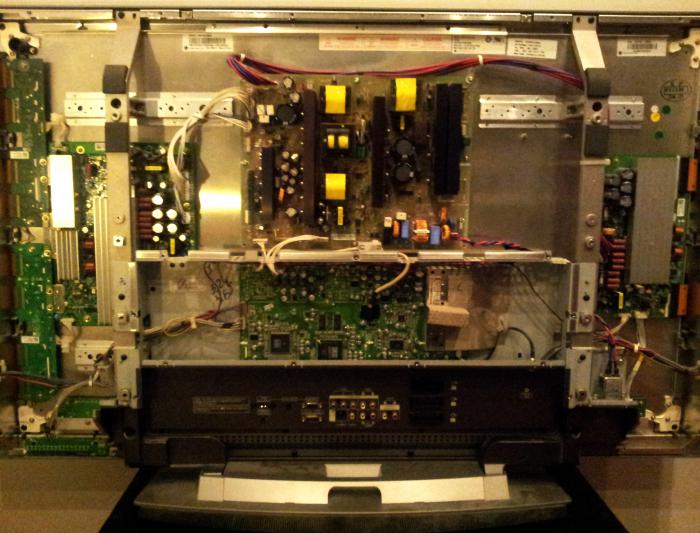

po par letech bezchybneho provozu mi umřela plazma LG 42PX4RV...nejde zapnout,ani stavova dioda na plazme nesvítí..co jsem tak četl po nejakych forech tak v servisu LG asi rovnou vymeni nějakou celou desku za cca 3000,- ...nemate někdo typ na někoho kdo by se v tom dokazal "poštourat"?..např jako tento typek
o 06.01.2013, 20:57 | Kapka (M)
plazmu jsem dokazal sam otevřít během par minutek,ale ani po dukladne prohlidce jsem nenašel nikde nic "vyhořelého" atd..

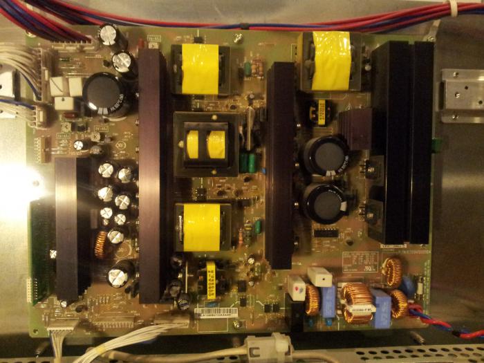

o 06.01.2013, 21:24 | Kapka (M)
na te spodni desce svítí červeně nějaká dioda..a je slyšet jak plazma po připojeni na 220V slabě "píská"...Romane přepokladam že zdroj je tato deska...

o 06.01.2013, 21:49 | DJ.UFÍK
vidím tam nafouklej kondík, :) By mohl být on :)
o 06.01.2013, 21:51 | Crimson
běžná věc, každá druhá takto odchází mi řek opravář, co mi to tu nedávno měnil ..
ale u mě to nebyla tahle u zdroje ale ta velká vlevo na tvé fotce..
o 06.01.2013, 21:54 | .mycTD
jj, ty vlevo bych z fleku vymenil a pak bych badal dal :-)
o 06.01.2013, 21:54 | tappaja
Jo to vypada na zdroj, nevim jestli je to jen odraz, jak vypadaj tyhle kondiky? Nejsou nafoukly? Chce to vizualne prohlidnout vsechny desky, jestli nenarazis na neco podezrelyho.
Jinak pak merak a jeden po druhym zkontrolovat. A nejlip stahnout servisni manual, kouknout na merici body a jet podle toho treba.

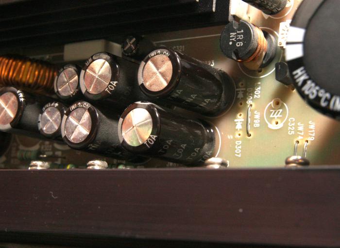

o 06.01.2013, 22:27 | Kapka (M)
tak detalnejši foto "pachatele" :-) .otazka dne..kdo mi to dokaže vyměnit? Pavel528 nebo ty Romane?
foto k příspěvku  od Kapka

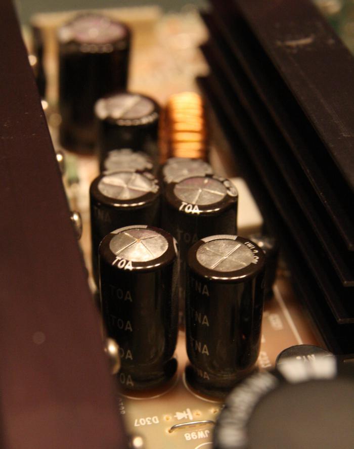

o 06.01.2013, 23:34 | Kapka (M)
tak ono jich bude na výmenu více..po podrobnější prohlídce..ale co jsem četl na ruznych forech tak je tohle docela klasika u všech zdroju v monitorech,plazmach a LCD .. :-(

o 07.01.2013, 09:58 | tappaja
Jak rikam, merak ESR a kapacity, vzit jeden po druhym a povymenovat to za neco lepsiho.
A doufat, ze jsou to jen kondiky a nevzalo to nic dalsiho.

o 14.01.2013, 08:21 | Kapka (M)
takže Karel mi vyměnil pár kondíku..a HURA--Plazma šlape jako nova :-)..paráda

o 14.01.2013, 17:48 | nocarret
dva byly K.O. další 4 jsem vyměnil preventivně asi se tim začnu živit :-))
o 17.01.2013, 14:07 | .mycTD
byly ty dva KO ty nafouknute z Kapkovy fotky?
o 17.01.2013, 19:47 | nocarret
jojo
