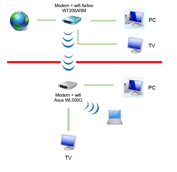

dostal jsem takovej nápad, a potřeboval bych poradit, protoze se mi nedarí to nastavit aby to fungovalo.
Doma to mám teď tak, že u PC v druhým pokoji (pod červenou čárou je USB wifi pro příjem. Takže 2.PC funguje přes wifinu. Co bych ale chtěl, tak připojit do domácí sítě i druhou TV.
A ted jak to udelat co nejjednoduššeji? Když LAN z TV píchnu rovnou do PC, který jede přes USB wifi, tak mi DHCP nepřidělí IP adresu pro TV.
DHCP je spuštěný na ADSL modemu Airlive u 1.PC.
Co jsem tak četl na netu, mělo by to jít udělat přes bridge mod. Jenze to jsem dneska zkousel podle návodu, a nefunguje to.
Airlive - nastavený jako AP
Asus - nastavený jako Bridge (dle návodu [ Link ] )
adresy mám vše ve stejném rozsahu 192.168.16.xx
Jeste dotaz. Bridge mi pouze spojí 2 sítě, nebo druhý modem i vysílá, takze se signál ve druhém pokoji posílí? To by bylo žádoucí.
Takle bych si to predstavoval. Je to nejak mozny?

V navodu mas popsano, jak nastavit AP bridge, jak to mas namalovane, musel by byt Asus v rezimu client, hlavne sirit signal dal urcite nebude, takze jako AP bude jenom Airlive, pokud bys chtel Asus jako AP, musel bys natahnout kabel
o 06.01.2013, 16:23 | Ravo | Upraveno: 2013-01-06 16:27:02
Mám pocit že Asus WL500G umí hybridní WDS režim (to je to co bys potřeboval, tj. aby na wifi přijímal i zároveň vysílal - prodloužení), ale musí to umět i ten Ovislink a tam si nejsem jistej.
Navíc je celý hybridní WDS největší zvěrstvo co se ve wifi dá udělat, radši natáhni kabel a pokud to nejde, tak přikup jakýkoliv nejlevnější wifi router a udělej z něj buď klienta nebo AP a připoj ho kabelově k tomu asusu. Za těch pár stovek to určitě stojí, cela wifi bude daleko stabilnější. A nebudeme o pár threadů dál řešit, že to padá, máš/nemáš signál, jede to pomalu, něco se "cuká" atd.
A pokud chceš něco dělat s asusem WL500, doporučuju alternativní fw a nastavení od Koppela:
konkrétněji třebas totok:
