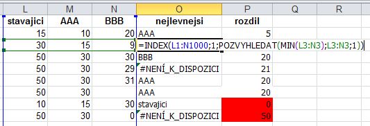

Ale ten sloupecek nejlevnejsi, takhle mi to tam zobrazi prave jen hodnotu, ja chtel aby prave podle te hodnoty to tam napsalo jestli je to AAA, BBB, ci STAVAJICI misto te hodnoty. Je toto mozne?
o 19.12.2012, 09:28 | tmx.806
=INDEX(L1:N999;1;POZVYHLEDAT(MIN(L2:N2);L2:N2;1))
o 19.12.2012, 10:21 | Knightey-
Tady jsem cervene vyznacil nektere divne vysledky v rozdilu.
A ve sloupecku nejlevnejsi to taky neni to prave orechove, nasimuloval jsem moznosti ktere muzou nastat a pise to, ze neni k dispozici.
Jinak alespon poradny pokrok ku predu :)

o 19.12.2012, 11:14 | tmx.806
mas to v mailu... ;)
o 19.12.2012, 11:21 | Knightey-
Dekuji mockrat :)
Kluk jeden sikovna :)
