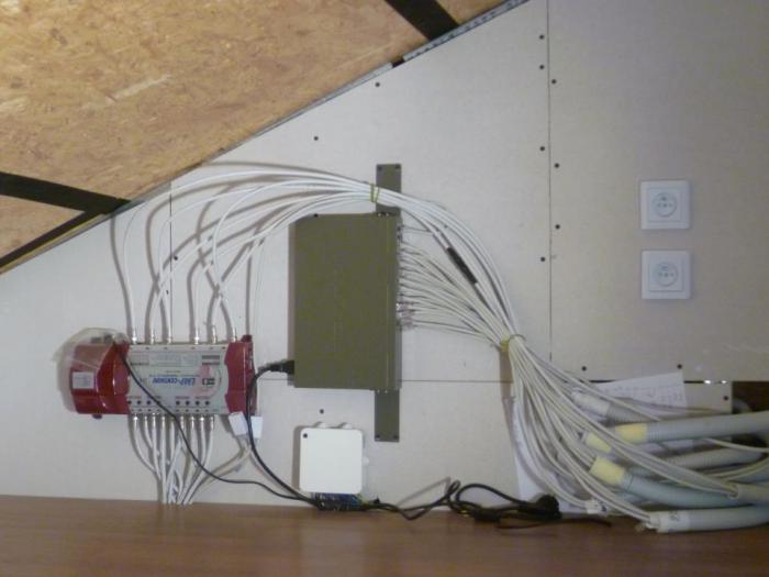

tak, tak rozhodně rozvést všude.... mám i v rozvaděči, za kuch. linkou, kamarád to dotáhl i do koupelny :) u mě to pak vypadá takto
foto k příspěvku  od Pepíno_Honda

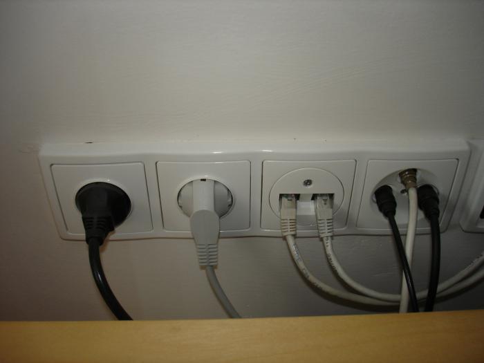

určitě ano a v každé místnosti pak jen decentní zásuvky
foto k příspěvku  od Newman

mám to přesně jako Pepino a Newman, Sat tahnu od komina solo koaxem

docela hardcore ty fotky:o) jsem myslel, že když se pro to rozhodnu tak že si to natahám sám, ale nevim nevim:o)
