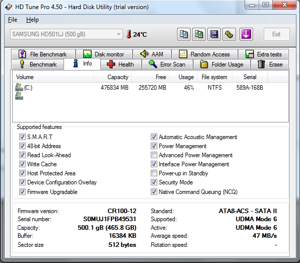

o 04.12.2012, 22:10 | Crimson
to že tam má třeba ted HDD IDE neznamená, že ten board neumí SATA
zjisti přesný typ boardu, bud v BIOSU nebo použij Everest, nemusí se ani instalovat
a pak googluj tvůj board a zjisti co umí: IDE, SATA, SATA II, SATA III
dle toho kup HDD eventuelně lépe SSD
nebo pust HD tune tam to také vyčteš v infu
foto k příspěvku  od Crimson
