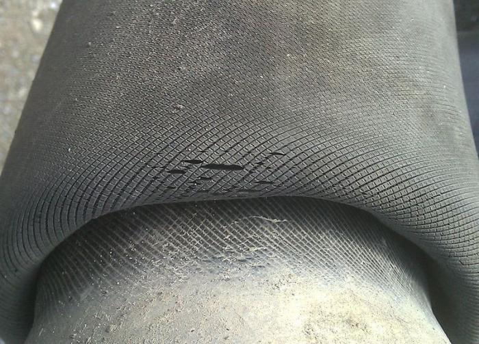

NP: no mne to prijde fakt stale relativne slabe, na to ze do drzi tu vahu toho auta a mnohonasobne vyzsi pri jizde pri pruzeni.
Jinak zde je foto toho mechu pro predstavu kdo nevidel.
A tohle je prave ten jejich hlavni pruser.
Mezi tuhle gumu a to zelezo se prave dostane bordel a pak to tohle udela.
Nehlede na to, ze guma taky zpuchri. Ani obycejne tlumice nejsou na veky.
Tohle je fotka 7 let stareho mechu.
Je tam uz videt i lehce koroze. Da se tomu predeji, kdyz se to pravidelneji umyva, guma se i osetri a popripadne nenecha zreznout ten kov.
Ale tohle je prave bolest A6 C5 Allroadu. U ostatnich se Audi poucila a je to vyreseno lepe.
PS: da se sehnat z USA nahrada, ktera ma dozivotni zaruku na mechy :)

dobrá fotka to vypadá jako když se svlíká had :)
