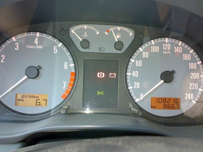

15let mám tuhle Octávii 1,6i 74kW , neznám lepší motor,
olej jsem v životě nedolejval, pouze výměna každých 20tis.
nikdy nebyla v servisu, pouze mi praskla stahovačka po 14letech a ted mi odešel spínač varovných světel
spotřeba mimo 5,8l , dálnice 6,7l, město nevím
foto příjezd do HR po ujetí 866km (furt dálnice)
foto k příspěvku  od Crimson
