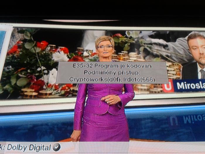

o 30.10.2012, 19:09 | JA
Tuner
se vnucnu stává se mi, že tak po hodince ztuhne novej Technistar SIR, ukáže se hláška o kartě a stačí jen hodit na druhej kanál a zpět a jede..
o 30.10.2012, 20:54 | Tuner#2 | Upraveno: 2012-10-30 20:54:55
JA: Jseš druhý co mě to tento týden říká, první byl zákazník, kterému to dělá po cca. 2 hodinách. Přijímačů jsem prodal mraky už někdy od jara a nikdo se neozval až teď on a Ty. Jsou jen dvě vysvětlení. Buď začal Technisat dávat jiný HW a něco je špatně a nebo Skylink zas změnil parametry vysílání/kódování :-/ Minulý týden z toho byla vášnivá debata montérů a představenstva Skylinku, protože to co předvedli s Humaxem IRHD 5100 nemá obdoby a chtějí to rozvést i dál :-/ Pokud něco konkrétně zjistím dám vědět.
