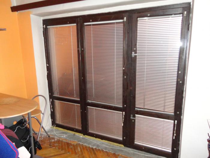

Požadavky jsou, aby to fungovalo za nějakou rozumnou cenu. Pokud by se dalo pohybovat do 16tis. bylo by to ideální.Stačí mi otevírací jen dveře, pokud by se dalo celé, bral bych to jako bonus. Barva mi stačí bílá zvenku i zevnitř. Žaluzky nepotřebuju, časem půjde asi venkovní roleta. Rozměr díry kam se dá okno usadit je výška 212cm, šířka 235cm. Foto jak to je teď-

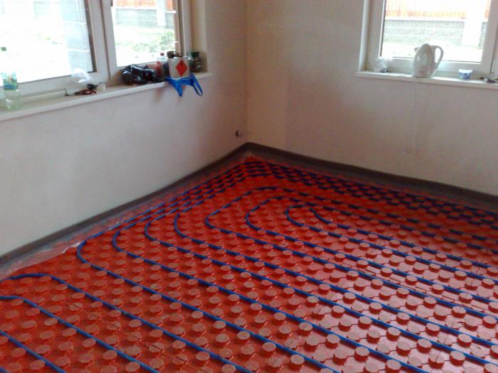

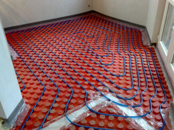

fancoil - já to nepoužil, páč tom TČ, ale po obvodu cimer jsou hadice od podlahovky řekněme na rozteč jednoho špuntu - a pak dál už tušim po 2 špuntech na systémovce - takže jsou po obvodu hustěji - a nezlobí to - pak max. když zatahuješ interierové žaluzie, což je výborně vodicí hliník .o) tak to má tendenci se rosit víc - ale tappajo - když máš venku rolety, inter. žaluzie nikdy nebudeš používat - uvidíš .o)
o 30.10.2012, 10:45 | MazliG
asi takhle
foto k příspěvku  od MazliG
o 30.10.2012, 10:46 | MazliG
