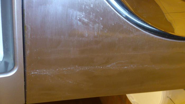

Ahoj všem,
udělaly se mi na pračce puchýřky rzi. Tak jsem to vzal nějakým saponátem na nerez a po vyčištění mi zůstaly fleky jen v tom místě kde byl rez.
Dá se to nějak vyleštit?
Zkusil jsem to vyfotit, naživo je to vidět fakt hodně.
Díky za rady
foto k příspěvku  od xSam
o 28.10.2012, 20:27 | xSam
Ty fleky nejsou špína, tohle prostě udělal ten nerez:-(

rezavějící nerez :D jde hlavně o to, jaký to má povrch, protože jestli to má třeba nějaký brus, tak pak ten povrch bude vypydat jinak... tak vopatrně...

Z čeho to je nevím. Asi to bude fakt nerez, jen je asi pravděpodobně v těchto místech narušený.
Ty skvrny jsou jakoby vyžraný. Myslíte, že těma přípravkama by se to dalo dát vyzmizíkovat?
Přeci jen, pračku nemám dlouho a nerad bych to udělal horší, než to je.

Nerez povrchy mívají kartáčovaný povrch.. vzal bych na to jakoukoliv brusnou pastu a leštil (ručně) ve směru kartášování aby to ve výsledku nevypadalo ještě hůř.
o 29.10.2012, 02:22 | ruffrider
na kartáčovanou ocel používám čistící rouno na měďěné trubky - vypadá to jako ta drsná vrstva z houby na nádobí - v instalatérských potřebách za pár korun

Chce to trosku zkusenosti, ale pokud to bude vypadat jinak, tak to pak udelas i na zbytku...
o 29.10.2012, 10:35 | xSam | Upraveno: 2012-10-29 10:39:03
To čistící rouno a nebo skočbrajt je docela dobrý nápad.
Jakou zvolit hrubost u toho skočbrajtu???
Zkušenosti s tím nemám žádný, tak uvidíme jak to dopadne, v nejhorším tu pračku natřu:-)
