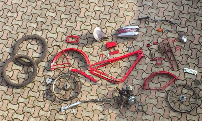

o 25.10.2012, 17:40 | hawai

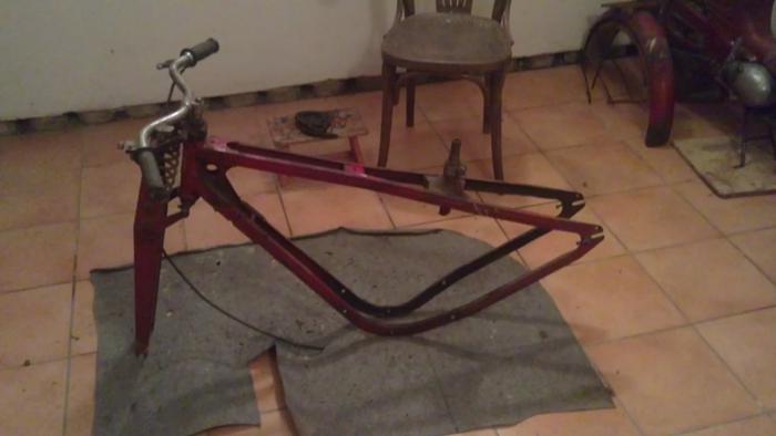

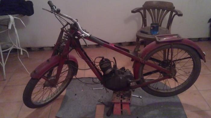

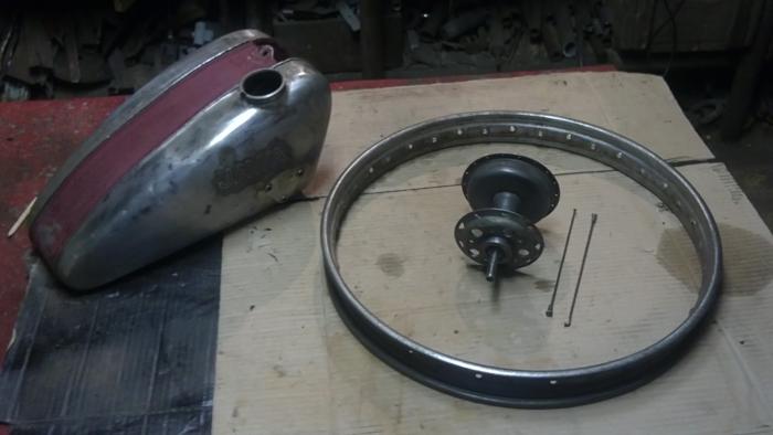

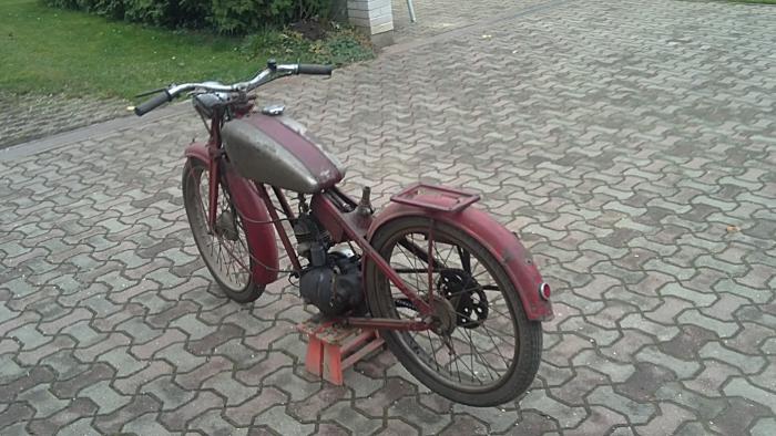

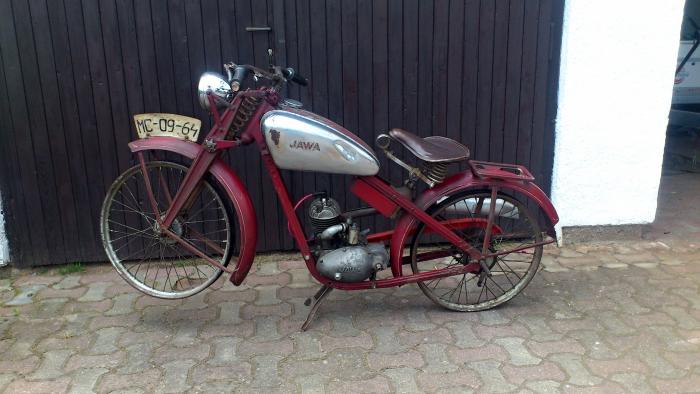

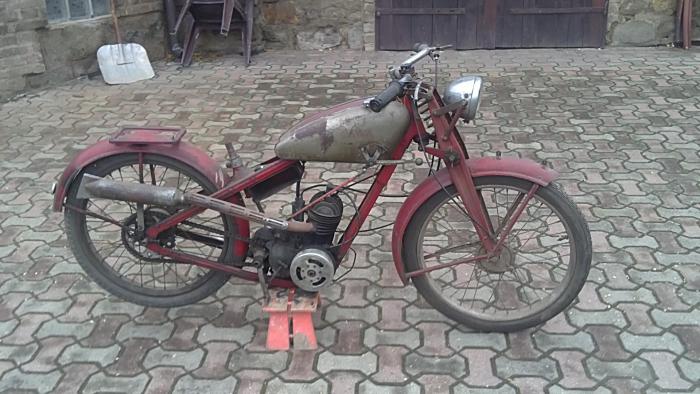

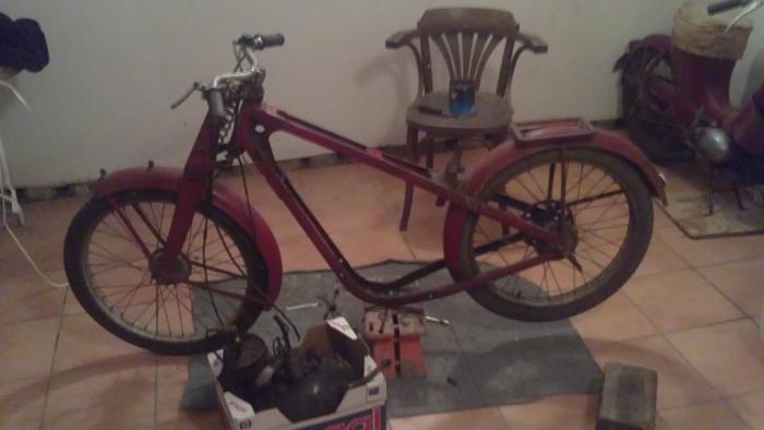

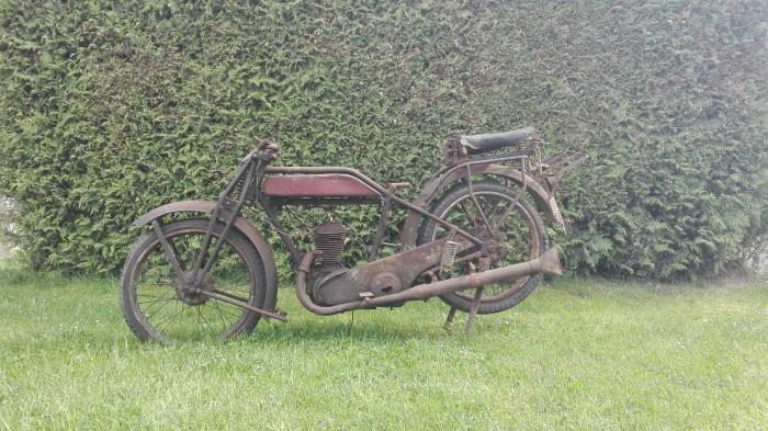

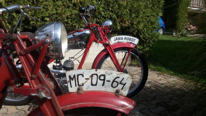

ahoj, spousta z vás tu ukazuje svoji práce na svých autech a motorkách, tak já se taky trochu připojim, i když trochu netradičně :-) Rozhodl jsem se že přes zimu zrenovuju robota co jsem kdysi dostal od dědy k 18tinám a do teď ležel ve sklepě. Bude to práce na dlouho, tak postupně to tu budu aktualizovat . Dnes jsem ho vytáhnul ze sklepa a pustil se do díla, tak mě to bavilo, že za chvilku skoro nic nezbylo :-)
foto k příspěvku  od hawai

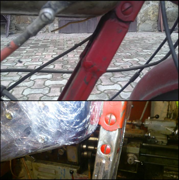

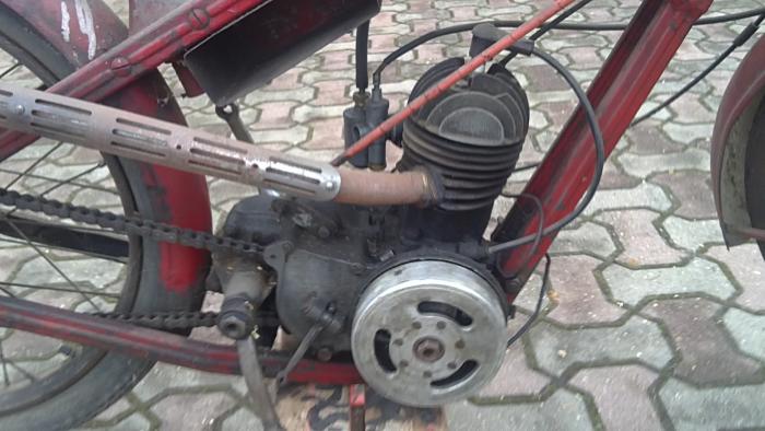

o 25.10.2012, 17:41 | hawai

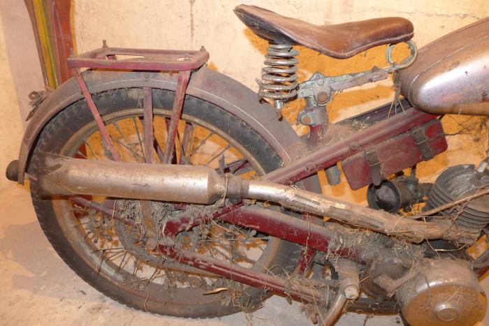

o 25.10.2012, 17:42 | hawai

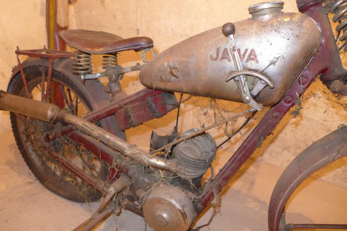

o 25.10.2012, 17:43 | hawai
o 25.10.2012, 17:44 | hawai

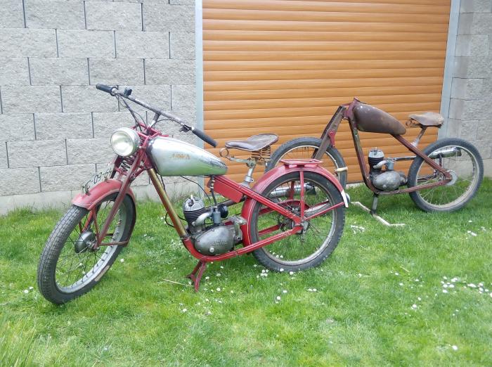

to be continued.... :-)

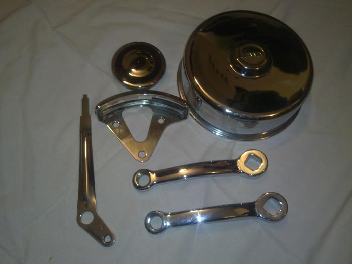

o 21.11.2012, 19:58 | hawai
tak trochu to tu UPnu hlavně kvůli dotazu. v pátek vezu kola na práškovej lak, půjdou do stříbrný jak to má správně být, a přemýšlím jestli dát práškově nalakovat i hlavu na motoru. ta má být taky stříbrná, akorát se obávám jestli ten práškovej lak je na hlavu vhodnej, aby teplem třeba nepraskal, neloupal se a taky aby hlavně moc nevadil chlazení. s práškem nemám vesměs žádné zkušenosti
o 22.11.2012, 16:24 | Area51 | Upraveno: 2012-11-22 16:28:27
hawai: Čéče nevím, nevím s tím práškovým lakem.. Nepoužil bych to ani na jedno... Co vím tak kola byly vždy chrom nebo černý v případě tzv lidových ČZ nebo zelené v případě vojenských... Nicméně pokud chceš ráfky do bravy volil bych klasický lak, prášek se bude štípat a případné oděrky pujdou jen velmi špatně retušovat..
Ad hlava, ano má být "stříbrná" ale to je přírodní barva hliníku, nikoliv lak:) Válec by měl být černý, většinou se používá kamnářská černá, nebo cokoliv žáruvzdorného :) Volil bych pískování velmi jemným pískem nebo nějakou chemii. JInak na chromy mám super chromovnu v Nejdku u KV.
o 22.11.2012, 18:39 | hawai
Area: Tak s ráfkama tě opravím, v dnešní době dává každej ráfky do chromu protože to je hezčí, ale na robotech byly vždy a jedině lakovaný stříbřenkou. přeci jen to byla levná motorka pro mladý, tak se šetřilo :-) A já se chci co nejvíce držet originálu, takže kola pujdou do barvy. nad hlavou jsem přemejšlel co a jak. mám tu dva motory v původním stavu a na jednom je hlava lakovaná, na druhym přírodní, takže se to asi lišilo podle roku, ale nikde jsem se nic přesnýho nedočet. takže na hlavu se zatím vykašlu, zkusim jí vyleštit a pak se uvidí jestli tak zůstane, nebo se stříkne.
dík za tip na chromy, ale já dávám do Prahy do Sazecký ul. jsou sice dražší, ale výsledek a kvalita stojí za to, co jsem zjišťoval, tak jsou jedni z mála kdo dává i měď
o 22.11.2012, 19:14 | Area51
ha, nemůžu vědět vše:-D Tak jsem zase o něco chytřejší. Ten člověk z nejdku taky dává měď, jeho práce je senzační. Osobně bych hlavu nechal přírodní

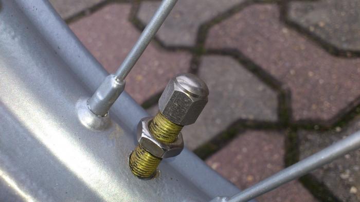

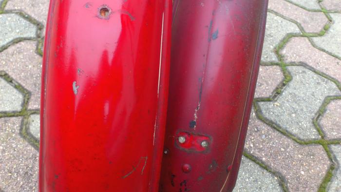

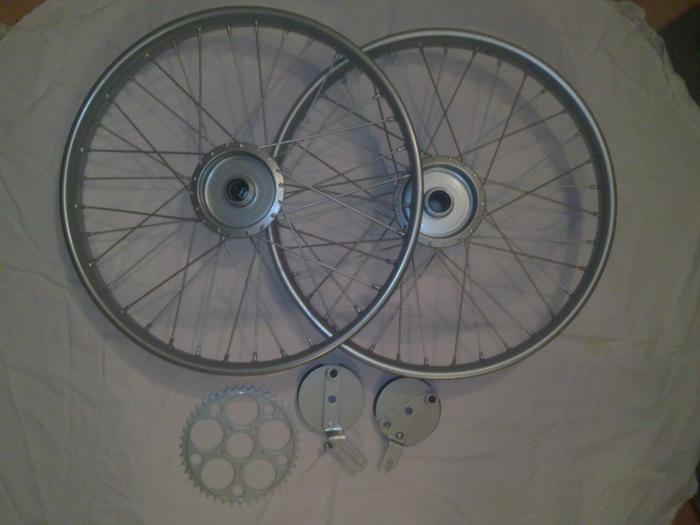

o 12.01.2013, 20:34 | hawai
Aby jste si nemysleli že se flákám, tak tady menší postup:
kola v práškovém laku

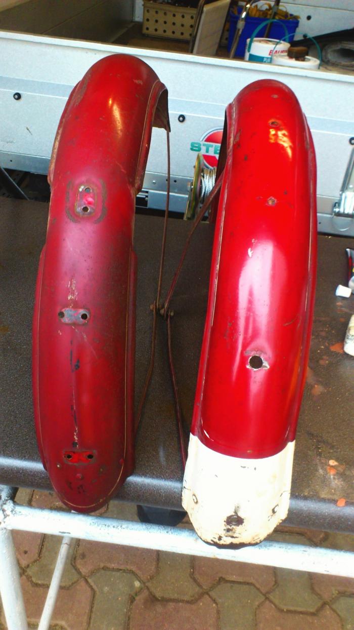

o 12.01.2013, 20:35 | hawai

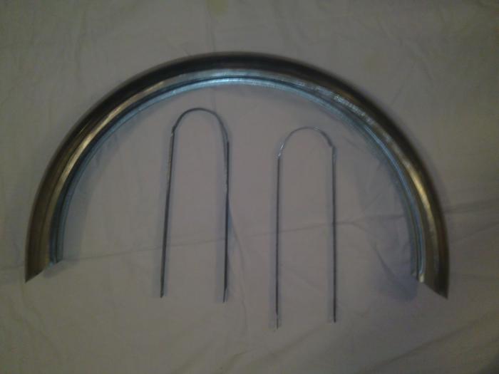

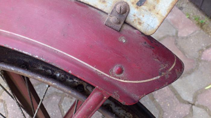

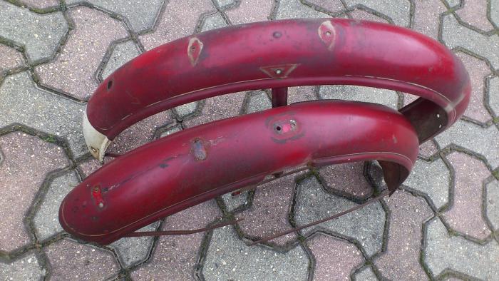

po třech měsících sehnán nový zadní blatník
o 12.01.2013, 20:36 | hawai | Upraveno: 2013-01-12 20:44:35

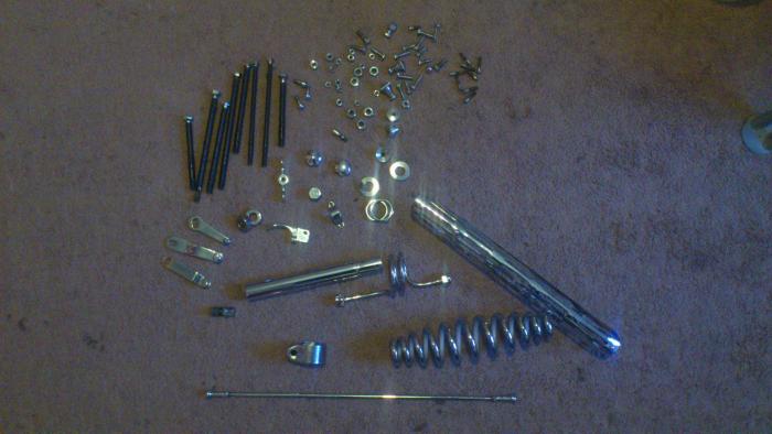

A nakoupeno pár blejskátek co buď chyběly, nebo byly v nepoužitelnym stavu :-)

btw: neměl by někdo na pujčení závitník + očko M11x1 ? Potřebuju opravit závity na osách kol + 4x matka
o 14.01.2013, 15:43 | Dave1984
co budes delat s motorem? budes ho lestit, nebo ho das do stejne barvy jako kola? ty kola jsi pred tim nastrikem vypletl a pak znova zapletl, nebo tak jak jsou? já jsem prave dal taky kola do komaxitu a idiot jsem je zapomel vyrovnat, tak mi ted tim sroubovakem asi odstripnou lak...
o 14.01.2013, 15:59 | hawai
motor se bude leštit a válec černit. co se týče kol, tak na zadním kole je nový výplet včetně vyrovnání. to mi udělali rovnou když mi dělali nový dráty. přední kolo mělo dráty ok, tak ty jsem jenom podotahoval a kolo vystředil si ho sám. zabrous jsem drády co koukali vevnitř v ráfku a tak celý jsem to dal nastřkat, takže po nastřkání jsem na na dráry už vůbec nesáhnul
o 14.01.2013, 18:18 | AR
a není to škoda lakovat s drátama? když už se s tím tak pipláš?
o 14.01.2013, 19:17 | hawai
škoda to není a naopak mi to bylo i doporučeno, že pokud kola v laku, tak lakovat vypletená aby se později při výpletu nepoškodil lak. Pokud by byly v chromu, tak pak je jasný že nejdřv chrom a pak výplet

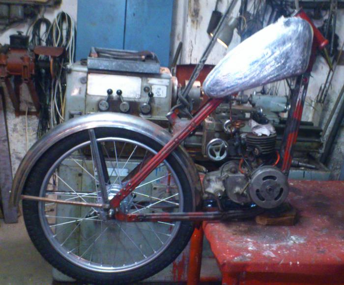

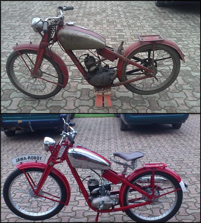

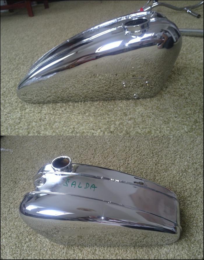

o 02.02.2013, 11:38 | hawai | Upraveno: 2013-02-02 11:40:02

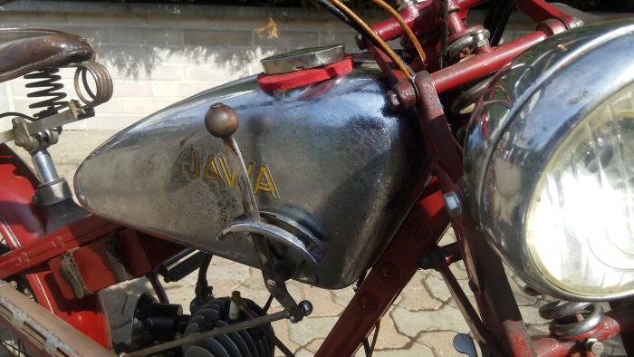

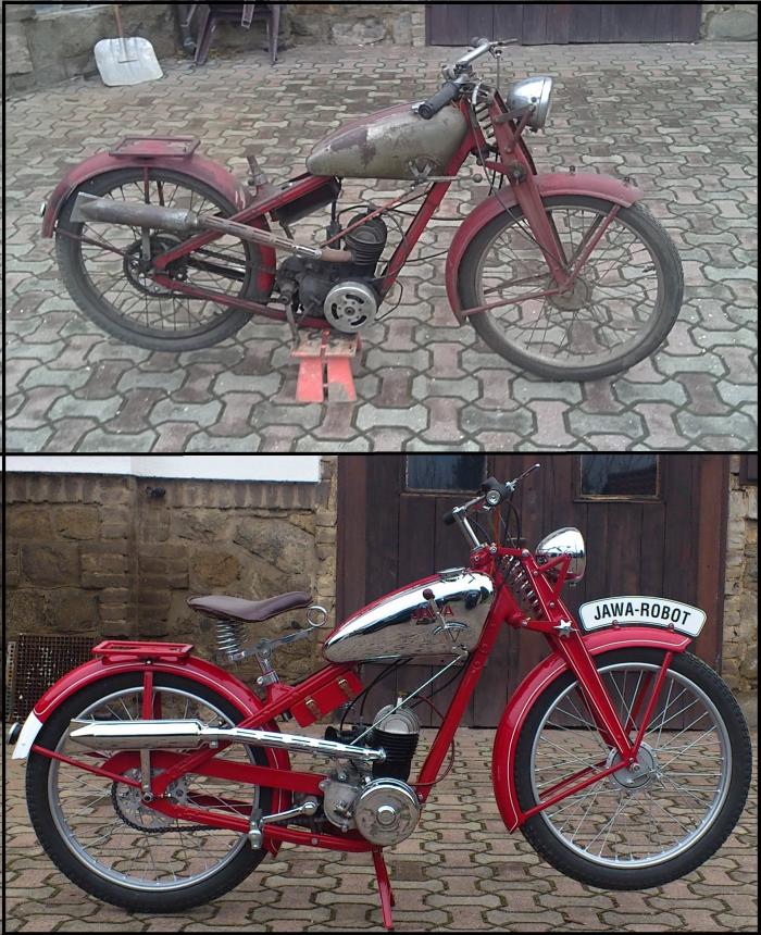

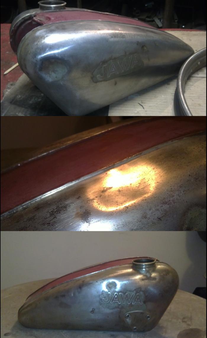

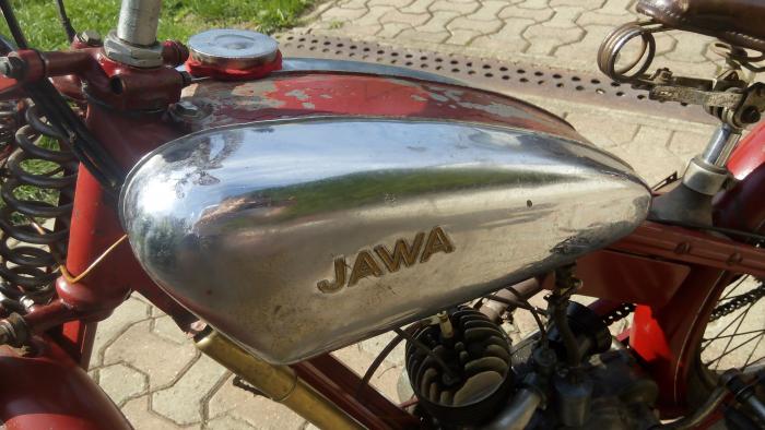

Tak dnes se mi vrátila nádrž, která byla hodně pomlácená, foťák všechny bouchance nevzal, ale pro představu stačí:
stav před

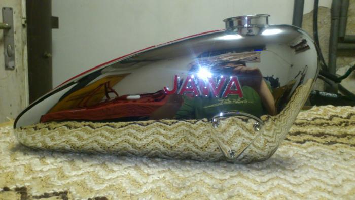

o 02.02.2013, 11:41 | hawai
a po:

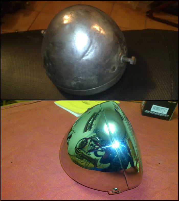

o 02.02.2013, 11:43 | hawai

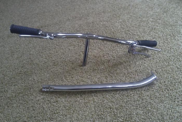

A ještě jsem pořídil nová řídítka a koleno výfuku.

o 02.02.2013, 17:39 | M.a.R.i
Ta nadrz je pochromovana? Moc hezky
o 02.02.2013, 19:37 | Petura
pěkné, baví mě pozorovat tyhle renovace
o 03.02.2013, 17:51 | hawai
MaRi: JJ, je to chrom

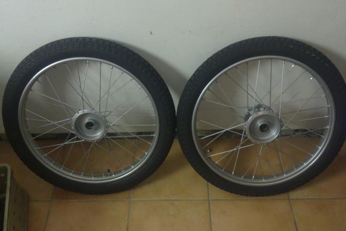

o 05.02.2013, 15:00 | hawai
Tak už máme obuto do novejch bačkor :-)

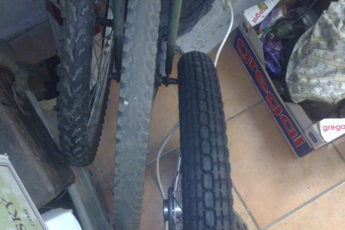

o 05.02.2013, 15:02 | hawai
originál má být 2,25/19, což je strašlivě uzoučký, tak jsem radši obul o kousek větších 2,50 a stejně to jsou strašný galusky :-D v porovnání s jízdním kolem to moc velkej rozdíl neni
o 05.02.2013, 15:07 | petrbanan
jj, na kole mám taky 2,5. Renovace zatím vypadá moc dobře!

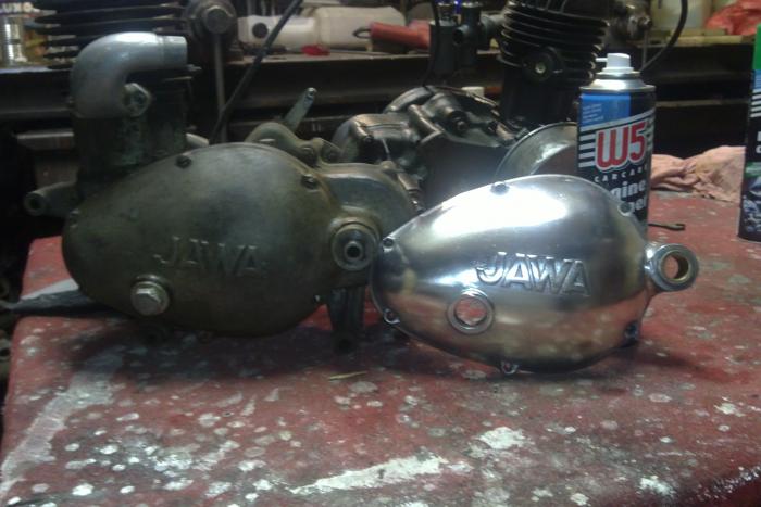

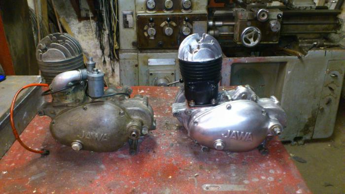

o 09.02.2013, 19:15 | hawai

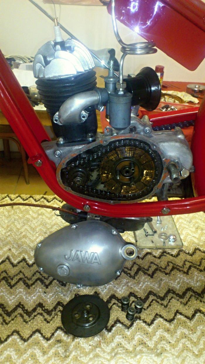

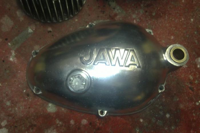

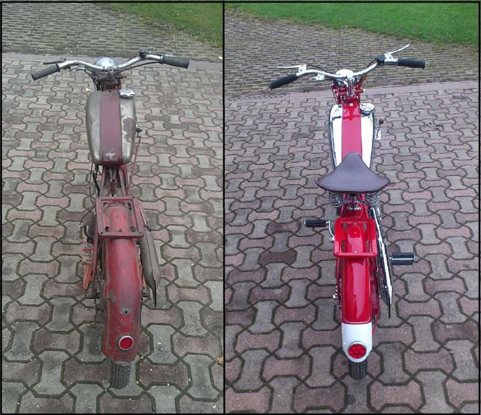

Tak dneska jsem se nudil, tak jsem začal dělat na motoru, nejdřív jsem vyleštil víko motoru. neni to úplně dokonalý, ale není to z klasického hliníku, ale z elektronu kterej už byl částečně vyžranej. výsledek zatím takhle, a když se mi bude časem chtít, tak to ještě jednou přebrousim
Před a Po:

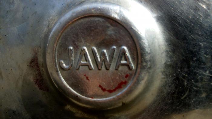

o 09.02.2013, 19:17 | hawai

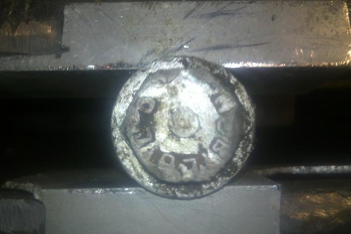

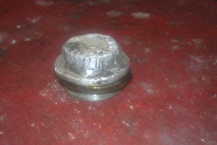

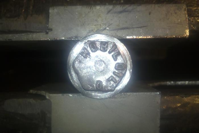

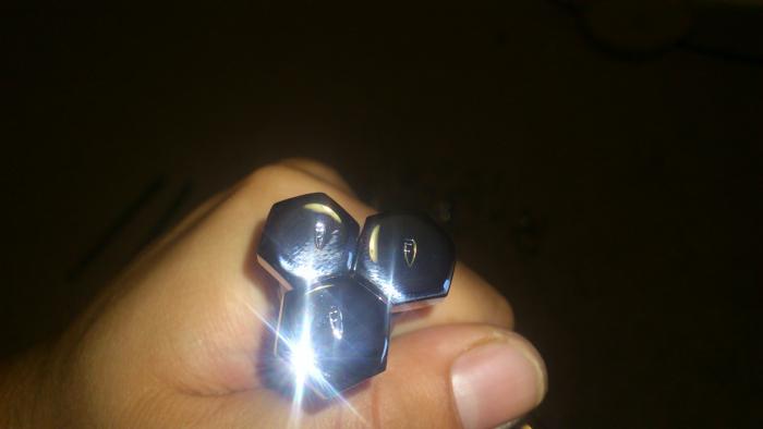

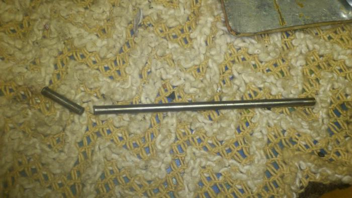

to bylo za chvilku hotový, ale zbytek dne jsem strávil nad opravou olejovýho šroubu, což je naprosto nedostatková věc, tudíž jinej se koupit nedá a v tom stavu co byl, jsem ho nechávat nechtěl.
Před
o 09.02.2013, 19:18 | hawai | Upraveno: 2013-02-09 19:22:59
o 09.02.2013, 19:19 | hawai
a tady výsledek asi po 4 hodinách vyklepávání a broušení:
o 09.02.2013, 19:21 | hawai
Oprava písmenek byla snad nekonečná. malinkej šroubováček, hodinářský kladívko a neustálý jemný ťukání a chytání původního tvaru. s výsledkem jsem ale spokojenej a z těhlech maličkostí má člověk nakonec stejně největší radost :-)

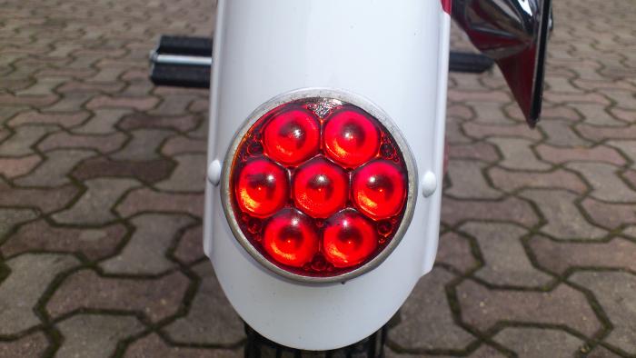

o 24.02.2013, 19:46 | hawai
Práce jsou v plném proudu, ale bohužel nic co by bylo extra vidět a stálo za to to fotit. Ale tak aspoň z toho zásadního:
Opraven rám a vystužen tak, aby to nebylo vidět.
o 24.02.2013, 19:47 | hawai | Upraveno: 2013-02-24 19:50:07
Napasován zadní blatník

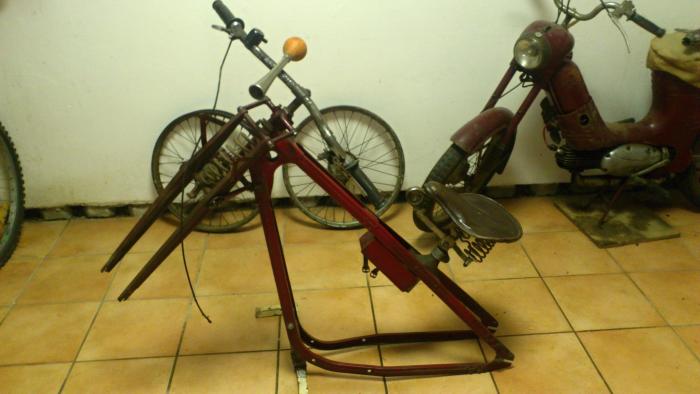

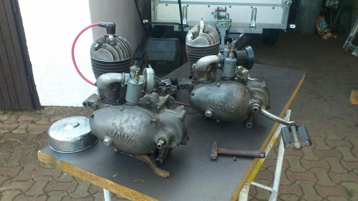

o 09.03.2013, 12:29 | hawai
tak včera odvezeno na lak :-)
o 17.03.2013, 21:21 | hawai
Kvíz: Který motor asi tak přijde namontovat? :-)

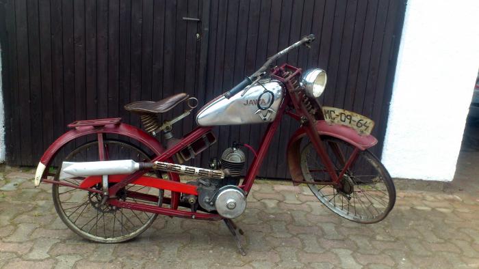

o 08.07.2013, 21:30 | hawai | Upraveno: 2013-07-08 21:35:43
tak jestli to tu někdo sleduje a řikal si, že se už dlouho nic nedělo, tak má pravdu :-( na tuhle hromádku chromů jsem čekal skoro 3 měsíce a plechařina je stále u lakýrníka.

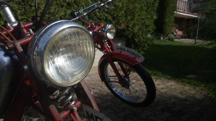

o 02.11.2013, 18:14 | hawai
Tak kdo si myslel že jsem se na to vykašlal, tak ho zklamu.

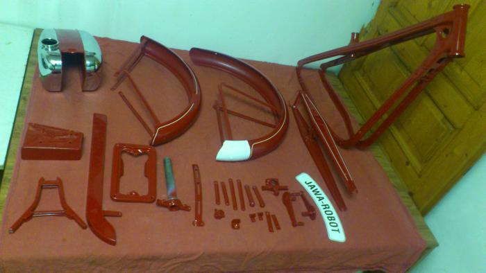

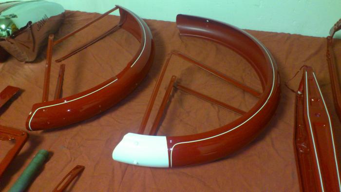

Pokračuje se dál :-) Dneska přivezeny díly od lakýrníka, takže teď začne ta nejkrásnější práce-skládání :-) postupně budu opět přidávat fotky
o 02.11.2013, 18:15 | hawai | Upraveno: 2013-11-02 18:17:33
Foceno mobilem pod zářivkou, tak se omlouvám za kvalitu, ale líp to nejde :-)
o 02.11.2013, 18:16 | hawai
o 02.11.2013, 18:18 | hawai

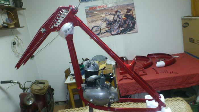

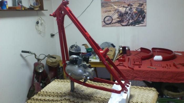

o 03.11.2013, 18:41 | hawai

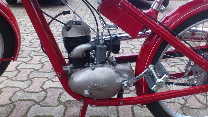

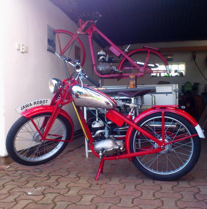

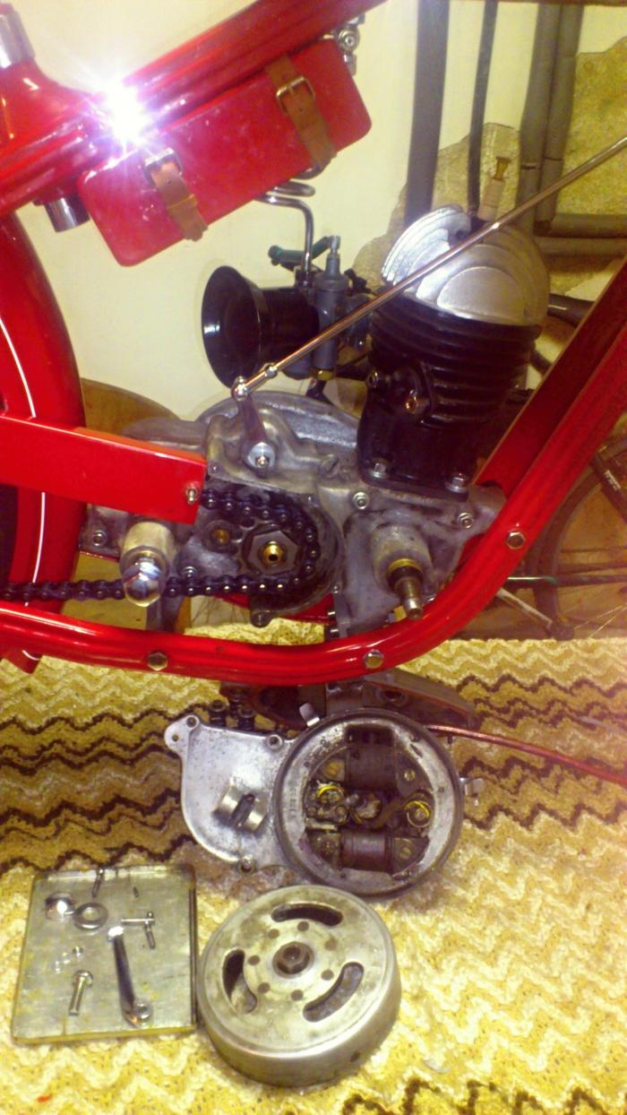

Motor usazenej v rámu
o 03.11.2013, 18:42 | hawai
A spasovaná přední vidlice
o 03.11.2013, 18:44 | hawai

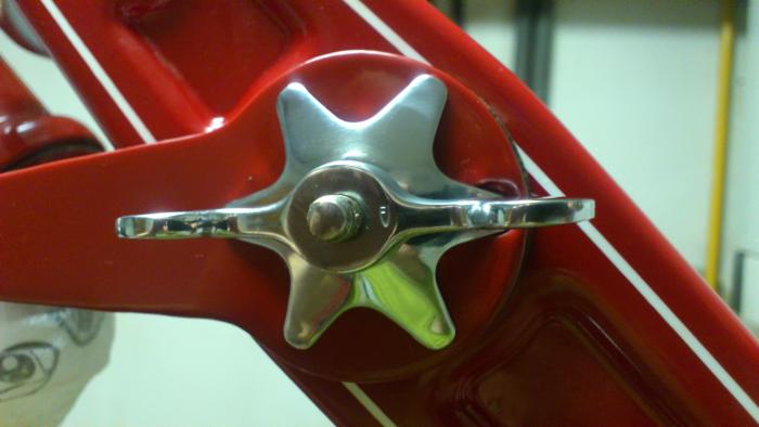

A jeden datail: štelování tlumiče pérování :-)

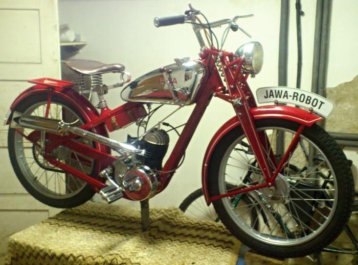

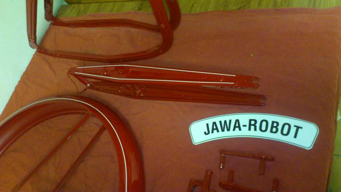

o 07.11.2013, 14:35 | hawai
další postup
o 07.11.2013, 14:36 | hawai
o 07.11.2013, 19:49 | nocarret
nádhera!!!
o 08.11.2013, 08:33 | Petura
jak jsi maloval ty obrysové linky?
renovace vypadá výborně
o 08.11.2013, 10:09 | hawai
Já linky nemaloval, to lakýrník :-) nejdřív se nastříkalo bíle, nalepila se krycí linka, přestříkalo se červeně, strhla se krycí páska a tím se ukázala bílá linka. nakonec se přelakovalo bezbarvym lakem. :-)

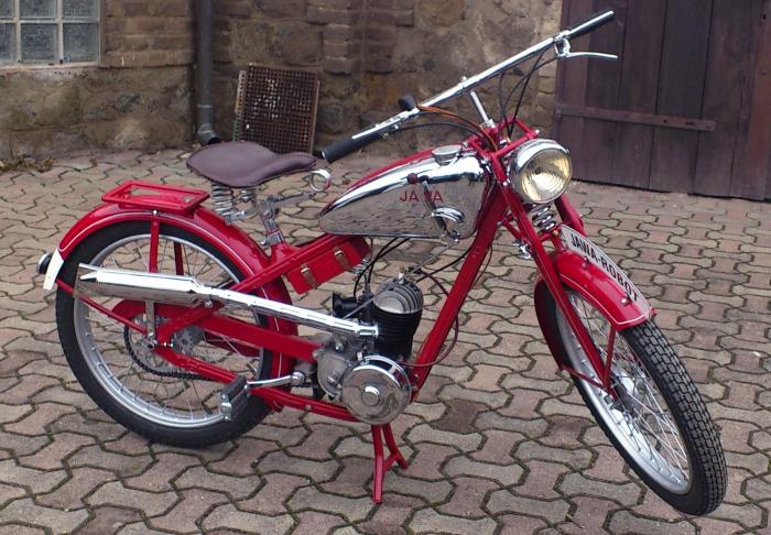

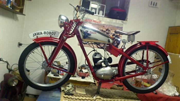

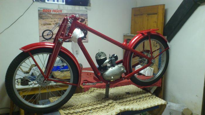

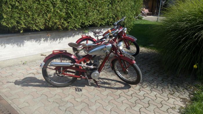

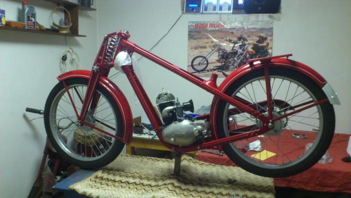

o 12.11.2013, 18:24 | hawai

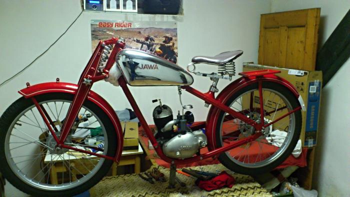

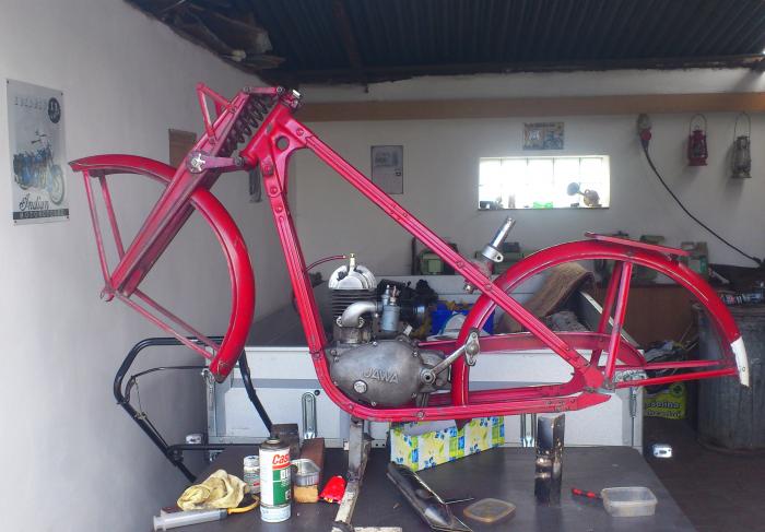

Sice pomalu, ale už to nabírá tvar motorky :-)

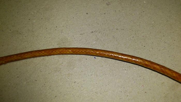

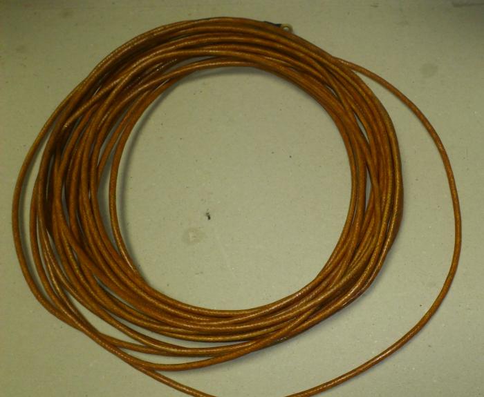

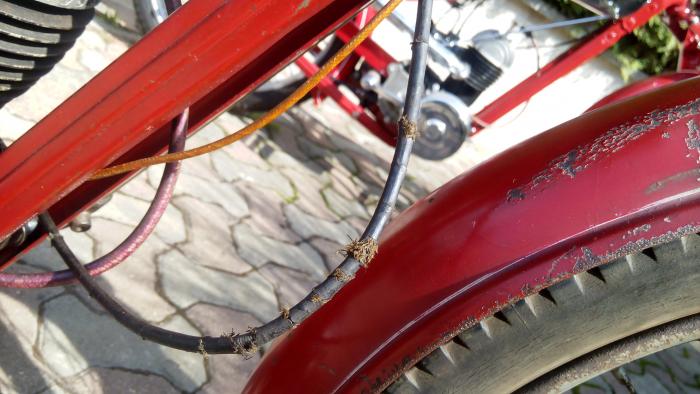

o 13.11.2013, 18:16 | hawai

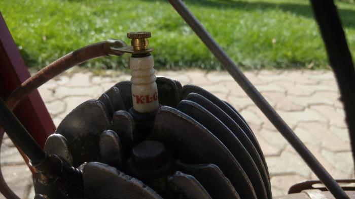

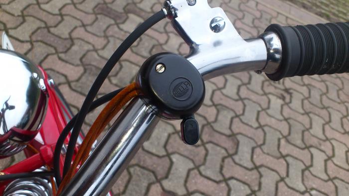

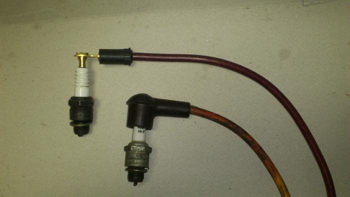

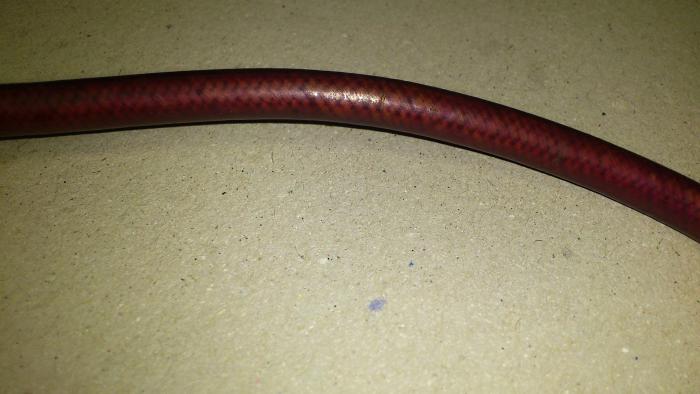

Tak přidám zas jeden detail :-)
Celá elektrika bude provedená v dobových kabelech, to znamená žádná gumová bužírka jako izolace, ale kabely jsou opředený tkaninou :-)
Pro porovnání svíčkovej kabel a fajfka co na motorku přijde a ten co jsem z toho sundal
o 13.11.2013, 18:17 | hawai
Detail kabelu
o 13.11.2013, 18:19 | hawai
a zbytek elektra bude v tomhle kabelu
o 13.11.2013, 18:20 | hawai
A detail :-)

o 15.11.2013, 09:30 | hawai
Moc potěší, když kvůli jedný zlomený hřídelce musíte rozebrat půlku už nastrojenýho motoru :-)
o 15.11.2013, 09:32 | hawai
Oprava co by normálně zabrala 2 vteřiny bez jakýkoliv demontáže

o 17.11.2013, 21:25 | hawai
A je doma :-)
o 17.11.2013, 21:26 | hawai
Před a Po
o 21.11.2013, 18:00 | hawai | Upraveno: 2013-11-21 18:03:51
Tak dnes poslední focení na stole :-)

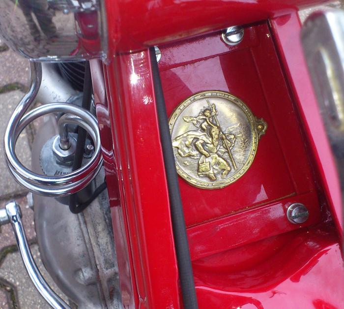

o 23.11.2013, 16:05 | hawai
Tak dneska konečně vytaženo ven po více než roce :-) tak vám sem zase hodím pár fotek.
o 23.11.2013, 16:09 | hawai
o 23.11.2013, 16:10 | hawai | Upraveno: 2013-11-23 16:12:35

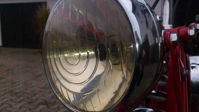

o 23.11.2013, 16:19 | hawai
Parabolu jsem úmyslně nechal v původním patinovém stavu-zažloutlou, a myslim že to vypadá pěkně. :-) i žárovka je úplně původní
o 23.11.2013, 16:20 | hawai
A i na detaily jako jsou ventilky se myslelo. žádný plastový čepičky

o 15.06.2014, 19:45 | hawai | Upraveno: 2014-06-15 19:50:46
Petura má pravdu :-) Dneska jsem přitáhnul tenhle stroj, opět Jawa 100 Robot. Sice jsem v plánu kupovat další stroj v plánu už vůbec neměl, ale tenhle mě uchvátil natolik, že jsem ho mít musel. Je totiž, ačkoliv se to mnohým asi nezdá, v naprosto super zachovalim stavu, pár věcí sice chybí, pár přijde vyměnit, ale lak je super zachovalej včetně původních linek, což se už jen tak nevidí, nádrž a světlo v originál krásnym chromu atd... takže renovace tentokrát bude probíhat tim stylem, že se vše vyčistí, nakonzervuje, seženou se chybějící díly, něco se jen lehce poopraví, zpojízdní se a vzhledově zůstane v tohle originál stavu :-)
o 15.06.2014, 19:47 | hawai
o 15.06.2014, 19:49 | hawai
Detail linkování, které se už dneska jen tak nevidí, při troše hrublího mití se totiž linky smejou a za těch 70-80 let se většinou nic nedochová. Tady je olinkovanej celej stroj

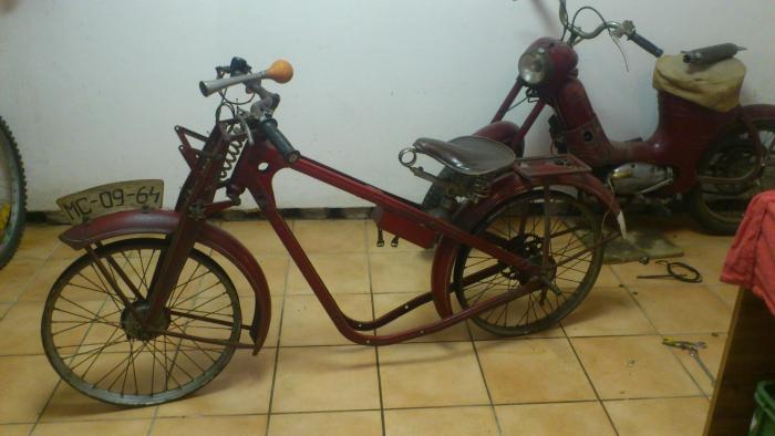

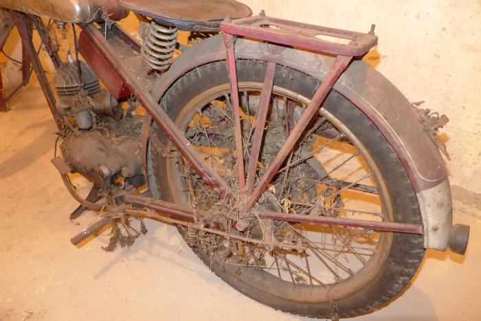

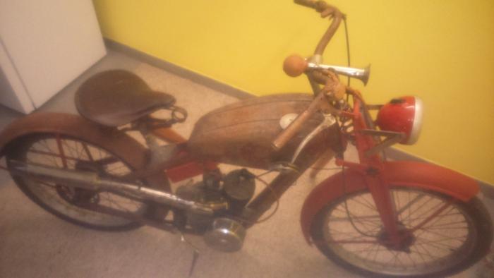

o 16.07.2014, 21:45 | fajko
Zdravím, taky se mi poštěstilo a sehnal jsem robota, ležel 50 let na půdě bez předního kola, to zachovalo jeho stav (nebyl zasažen dětskou hrou), jen škoda děravé střechy :-)
foto k příspěvku  od fajko
o 16.07.2014, 21:50 | fajko
Nádrž není propučená.
o 16.07.2014, 21:58 | fajko
Předchozí majitel byl kutil a předělal na stupačky a nožní zadní brzdu, naštěstí nic nevařil. Zadní plášť Baťa, nafoukal jsem a drží, bez prasklin a poškození.

Ještě mám dotaz, viděls někde ty vzpěry nosiče? Viděl jsem už hodně foto, ale vzpěry nikde a to nevypadají jako kutilská práce a ještě každý nosič má ty 4 dírky.
o 29.07.2014, 09:56 | hawai
nosič má v sobě 4 díry v rozích, to tak má být, ale vzpěry jsou určitě amatérsky dodělávané, ty tam určitě být nemají. nosič drží pouze na čtyrech šroubkách m5 v blatníku. Co se týče zadního světla, nemělo by být žádné, pouze odrazka. pokud bys tam za každou cenu chtěl dávat světlo, tak jedině takový ten ,,doutník,, co je např. na speciálkách. Ale světlo z pařeza jednoznačně ne.
A pokud budeš měnit bowdeny za nové, a ty staré jsou aspoň trochu použitelné, třeba bych je od tebe vzal na svýho robota, tam nechci dávat nový a naopak shánim použitelný starý :-)

o 29.07.2014, 22:07 | fajko
hawai- Jen mi vrtalo hlavou proč tam jsou ty dírky a vzpěry jsou precizní, na kutila nevypadají, no nic půjdou dolů. To víš, světlo bych nedával, jen jestli chci do provozu bez světla to nepůjde. O historii robota mám přečtené kde co, na hodně strojích dávali dodatečně i z pařezů, byli dostupné, ale dizajnově nesedí (i já mám torzo z pařeza). Bovdeny bych neměnil, ale jsou nepoužitelné. Viděl jsem na netu repliku sady bovdenů a lanek na robota, nějake plátnem oplétané nebo nějak tak.
o 08.08.2014, 18:57 | hawai
Tak opět to tu trochu aktualizuju... :-)
Ačkoliv plány jsou nechat motorku v původním originál stavu, stejně to znamená skoro všechno rozebrat a opravit co se dá....
Takže jsem na tom obdobně jako před necelýma dvěma lety... viz 25.10.2012, 17:44
kurňa ten čas ale letí...
o 08.08.2014, 19:02 | hawai
A opět se ze dvou motorů udělá jeden pořádnej, jen tentokrát se nebude nic leštit ani chromovat, ale zůstane hezky v patině...

o 13.08.2014, 18:06 | hawai | Upraveno: 2014-08-13 18:07:27
Tak rozbírání stále pokračuje, všechno musí dolů, každá věc se musí vyčistit, obnovit původní lak, a vrátit všechny součástky do původního stavu.
o 13.08.2014, 18:08 | hawai
Dneska jsem se pustil hlavně do obnovy laku na blatníkách
Stav před:
o 13.08.2014, 18:09 | hawai
Zatím jsem stihnul jen jeden, druhý snad do konce týdne taky stihnu.
Rozdíl je znát, co :-)
o 13.08.2014, 18:11 | hawai | Upraveno: 2014-08-13 18:16:09
a ještě detail. ještě to asi trochu navoskuju, ať to chytne trochu víc lesk a vydrží to tak. Ale s výsledkem jsem víc než spokojenej, ani jsem netušil že rozdíl v odstínu bude tak zásadní. Z fotek to tak asi nevypadá, ale je to opravdu o několik odstínů úplně někde jinde....
o 13.08.2014, 22:05 | cupra.165
Co si vse pouzil při lesteni? Je to vazne super. Diky
o 13.08.2014, 22:18 | hawai | Upraveno: 2014-08-13 22:25:01
Nevim jestli to můžu veřejně prezentovat, ale začal jsem se starou metodou a na hrubý vyčištění zkoušel benzín, naftu apod. Nechtěl jsem moc používat chemii, aby o ten starej lak nějak nesežralo. Trochu jsem se toho bál... Ale to moc nešlo, tak pak jsem teda zkusil nějaký čistič motorů, taky nic moc, potom Tempo, to už bylo lepší, ale s výsledkem jsem furt nebyl spokojenej. Nakonec jsem trochu zaexperimentoval a ačkoliv by mě to v životě nenapadlo, tak naprosto bezvadně to šlo solvinou s vodou. Pod tou solvinou se konečně začal odplavovat bordel a začal se objevovat původní odstím laku. No a na doleštění jsem požil nakonec to Tempo. Divil jsem se, ale ta solvina zvládla i fleky,kde se různý čističe vůbec nechytaly. Takže na zbytek dílů už budu začínat vždycky s tou solvinou, pak rozleštit Tempem, a nakonec ještě budu něčím voskovat
o 13.08.2014, 22:36 | cupra.165
Neskutecny,jak to zcela zmenilo odstin. Diky za postup,nekdy to odzkousim taky :-)
o 14.08.2014, 01:16 | Jozzo
ono to tak jde se vším...cif,pasta na ruce..kdybys vzal i jemný mokrý písek tak to taky jde ale už s následky :D
o 03.09.2014, 16:57 | hawai
Aktuální stav: Rozborka hotová, vše vyčištěno, sehnánana většina chybějících dílů, teď už mi chybí jen drobnosti, ale k provozuschopnosti už mám snad vše :-) Takže co nevidět se snad pustim do skládání

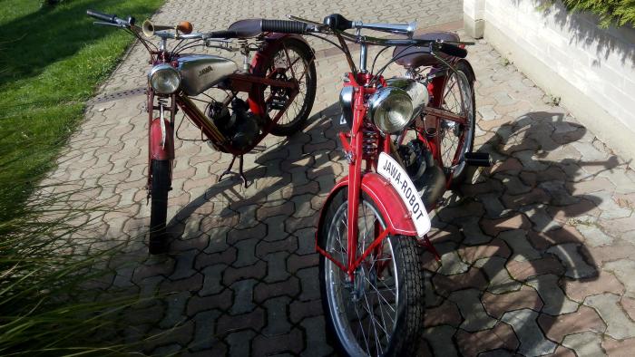

o 28.09.2014, 15:35 | hawai
Zatímco práce na druhym stroji zatim nikam extra nepokročily, první stroj jsem vytáhnul v sobotu na výstavu elegance veteránů a bylo z toho 3tí místo :-)

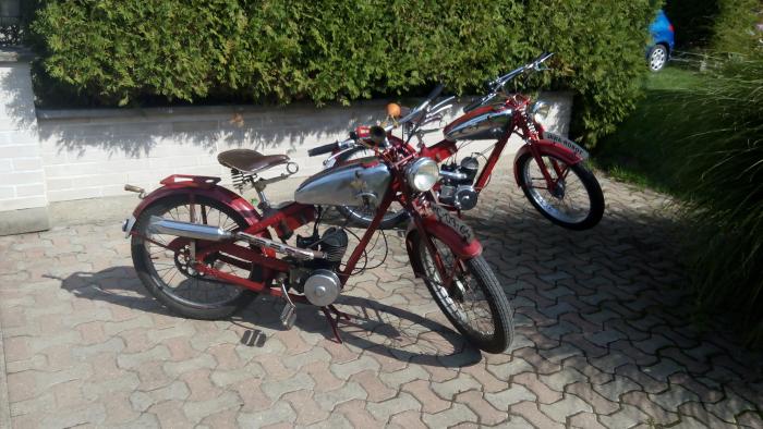

o 06.10.2014, 21:16 | hawai
Oba kluci spolu :-)

o 18.01.2015, 18:00 | hawai | Upraveno: 2015-01-18 18:02:39
Tak po dlouhé odmlce se zase hlásím :-)
Sice jsem nijak extra nepokročil, hold není moc čas, nějaké díly který bych ještě rád vyměnil jsem zatím nesehnal, a pak taky největší zádrhel byla oprava nádrže. Nádrž byla poměrně pěkná, se zachovalým chromem, ale byla bohužel dost pobouchaná. Dal jsem ji teda v říjnu na lehkou opravu tam, kde mi dělali nádrž na minulého Robota a vím, že to jsou na nádrže profíci. Chtěl jsem nádrž pouze vyklepat a hlavně zanechat původní chrom. Došlo ale k šumu při přenosu informací a oni mi nádrž připravili komplet s přípravou pod nový chrom, čili vyklepání + bohužel i broušení a tím pádem odstranění původního chromu :-( Nádrž sice super připravená, ale pro moje použití na původní stav už bohužel nepoužitelná. Co povídat... chtělo se mi brečet. Naštestí se k tomu postavili čelem a sehnali mi nádrž novou, v obdobnym původním stavu jako ta moje. Včera jsem si ji přivezl, takže situace s nádrží je zachráněná a já se můžu pustit do dokompletování celý motorky.
A než budu nádrž montovat na motorku zpátky, chtěl jsem nejdřív vyzkoušet, jestli běží motor. kdybych ho totiž musel ještě vyndavat, tak ať mi tam nádrž nevadí.
Navíc motoru jsem se trochu bál. Je to totiž motor, který jsem nikdy neviděl běžet. Má se to totiž tak. Když jsem koupil motorku, měla motor který neběžel, měl zadřený válec, vyndaný píst, a poskládaný byl tak nějak horkou jehlou. Navíc ale podle čísla neseděl ročníkově do motorky. Motorka je rok 1938 a motor je podle čísla až z roku 1946. Měl jsem tu ještě ze starých zásobv jeden motor náhradní, v naprosto původním stavu, včetně úplně původního fabrického výbrusu. Kouknul jsem na číslo a zjistil, že se jedná o rok 1938 - přesně ten rok co bych do motorky potřeboval. Takže rozhodování bylo jasný a motory jsem prohodil. Nikdy jsem ho ale neslyšel běžet a je pravda, že kompresi už nemá skoro žádnou, takže jsem se bál jestli ho vůbec nastartuju. Na videu níže se můžete podívat, jak první start dopadnul... :-)

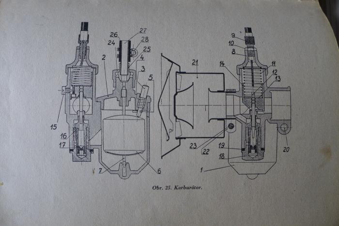

o 07.02.2015, 16:50 | fajko
hawai Ahoj, trošku upřesním, tato kniha na popud jawy vyšla už v roce 1938 ( přebal namaloval Zdeněk Burian), v roce 1947 udělali 6000 dotisk. Kolik se jich vytisklo v prvním vydání v knize nepíšou.
o 07.02.2015, 16:53 | fajko
obrázky jsou v té starší propracovanější
o 07.02.2015, 16:58 | fajko
Navíc je řez karburátoru. Máš pravdu, je to suprový doplněk.

o 03.05.2015, 17:00 | hawai | Upraveno: 2015-05-03 17:02:04
jelikož jsem sem nic už pěkně dlouho nedával, tak vám sem hodím aspoň jednu rychlofotku :-) Bohužel nějak poslední dobou není ani čas, ani nálada, ani chuť cokoliv dělat, tak s prací na motorce vesměs stojím. navíc ani chybějící díly se mi nedařilo sehnat, ale v tom se na mě snad usmálo štestí a mám rozjednaný díly, od kterých se konečně odpíchnu a dokončím to v dohledné době :-) No a jak to tak bývá, když člověk něco shání, často koupí i díly co nepotřebuje. tak jsem takhle výhodně pokoupil pár dílů a pomalu se rýsuje 3tí kousek :-D ten ale dělat nebudu, jen se dokompletuje a pujde na prodej :-)
o 24.08.2015, 20:17 | hawai
Už dlouho to tu netopuju, nějak není poslední dobou o čem psát. Nicméně pokud by někdo chtěl vidět obě motorky (a nejen to) ,,naživo,, rád s ním hodím řeč na akci kterou letos pořádám :-) všichni jste srdečně zváni :-)
o 13.09.2015, 20:56 | hawai
Tak máme za sebou první sraz, kvůli kterému jsem Robůtka dodělal, tak vám sem zase hodím pár fotek :-)
o 13.09.2015, 20:57 | hawai
o 13.09.2015, 21:00 | hawai
Původní lak, původní chrom, původní díly... Sice to pro někoho vypadá ošklivě, ale když se člověk zamyslí nad tím, že je to 80 let staré a přežilo to v tomto stavu i válku, je to prostě nádhera :-)

Opět myšleno i na sebemenší detaily... Sehnal jsem i staré textilní bowdeny. Sice potrhané, ale původní :-)

A opět i originální svíčka KLG. i po těch letech stále pálí :-)

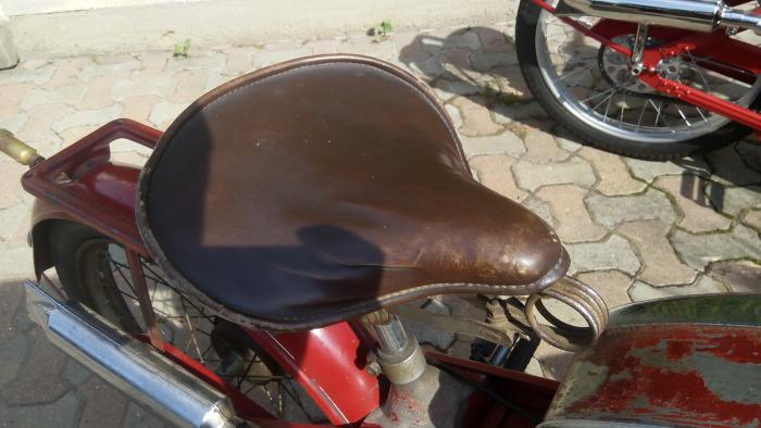

80 let staré kožené sedlo, bez jediné trhlinky, a kůže je stále hezky měkká :-)

o 19.10.2015, 08:30 | motojawa
Zdravím, tak se taky chystám na renovaci Robota.Poprosil bych od zkušenějších v průběhu mé renovace o rady. Děkuji
foto k příspěvku  od motojawa

o 15.05.2016, 19:43 | hawai
Tak se povedlo a další prskolet je doma :-)
Tenhle topic nechám otevřený stále pro Jawa Robot a pro tuhle ,,novinku,, jsem založil nové téma zde: [ Link ]

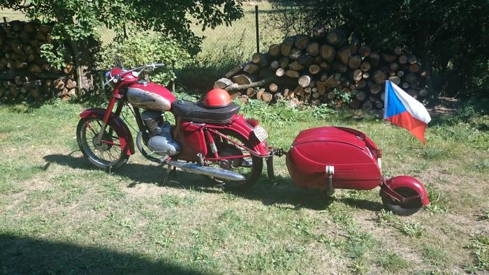

o 30.06.2017, 17:32 | hawai
Tak Robot našel své místo. V garáži ho byla škoda :-)
o 30.06.2017, 21:23 | mrazik
Pockej az ti spadne do talire
