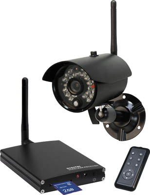

Vyzná se / má tady někdo nějakou venkovní WIFI kameru, která přenáší signál do záznamového zařízení?
Něco jako je toto:
nebo toto:
Potřebuji sledovat prostor terasy - nic extra, jen pro svůj vnitřní klid... Zase nechci koupit něco co je k ničemu.
Poradí někdo?
díky

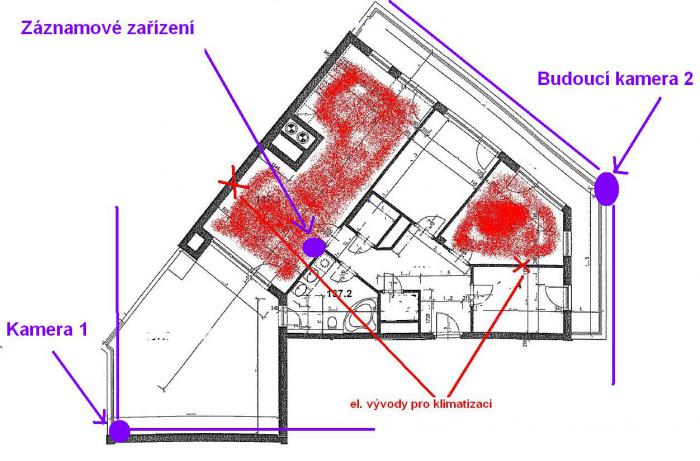

Představu mám už jasně vymezenu. Proto myslím, jsem položil i konkrétní požadavek. Potřebuji venkovní bezdrátovou kameru, která svůj záznam vysílá do svého záznamového zařízení umístěného uvnitř bytu.
Detaily rozmístění viz plánek - jde o sledování vstupu na terasy přes sousedy a ze střechy.
El. mám už na plánované místa rozvedenu. Teoreticky u kamery č. 1 by to šlo natáhnout jak říká Ravo (PoE), nicméně u plánované kamery do budoucna č. 2 je to nemožné :-/
To co jsem našel - viz. první post stojí okolo 5 tis (s jednou kamerou, jdou připojit až 3 další). Každopádně si ale nechám poradit a jsem ochotný si i o dost připlatit, když budu vědět že to bude funkční a v případě potřeby šmejda dokážu ze záznamu identifikovat...
Komunikace WIFI by byla jen mezi kamerou a záznamovým zařízením = bez připojení na net.

o 24.10.2012, 12:58 | Ravo | Upraveno: 2012-10-24 12:59:24
To Tappaja:
celkem dobré zkušenosti jsou s kamerami Vivotek, pro tebe jako venkovní široký úhel bych vybíral některé z těchto:
velikost čipu v palcích tam uvedenou máš, ohniskovou vzdálenost taky, takže si můžeš napočítat (aplikace pomáhající při výpočtu ke stažení zde [ Link ] ), jaký úhel to dokáže zabrat a aplikovat to na svoje podmínky. Jinak k rozlišení platí to, že čím větší úhel, tím menší detail při stejném rozlišení = u širokoúhlých kamer může nastat problém s nepoužitelností záznamu - poznáš že tam někdo je, ale už ne kdo to je. Takže na širokoúhlý buď vyšší rozlišení (cena kamery poleze nahoru), nebo prostor vykrýt dvěma kamerami (mnohdy levnější řešení).
o 24.10.2012, 13:09 | Ravo | Upraveno: 2012-10-24 13:15:39
To J-T:
Pokud chceš mít možnost identifikace, tak co nejvyšší rozlišení aby jsi měl detail. Pokud natáčení den/noc, tak s IR přísvitem a mechanickým IRcut filtrem. A když se dívám na BUDOUCÍ KAMERU 2 (terasa?) tak ten úhel je už hodně velký = platí to co jsem psal pro Tappa a navíc bude problém s IR přísvitem - na širokoúhlý kamery se nedělá. Radši bych nasadil dvě kamery každou na jedno rameno té terasy, dal je na oba konce (ne do středu jednu).
A ještě poslední info k wifi - jde celkem bezproblémově zarušit, kamery nic nenatočí :-/
Asi bych na tu terasu použil tyto kamery:
záznam dělat na IPcorder (klidně ten nejmenší KNR-090):
a rozhodně bych to připojil na konektivitu ven - jinak IP kamery trošku ztrácí svoje kouzlo a můžeš tam nasadit analog řešení (i když rozlišení co vytáhneš z IP analog nedá)

Ten set z druhého odkazu: ELRO C960DVR myslíš že bude fakt k ničemu a vyhozený peníze?
Jediné co mě odrazuje je rozlišení 640 x 480, nebo mě uniká ještě něco?
o 24.10.2012, 14:49 | Ravo | Upraveno: 2012-10-24 14:49:19
podle mě je ten set k ničemu, VGA rozlišení 640x480 je jen náhledový, žádný zázračný detaily od toho nečekej...poznáš že tam šel chlap a ne ženská, ale to je asi tak vše, k identifikaci a odhalení pachatele to stačit nebude. A pokud se natáčí v noci s IR přísvitem tak vlivem posunu vln.délek a výsledné neostrosti se říká, že efektivní rozlišení klesá až o 1/3.
