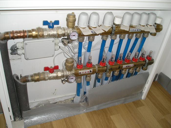

ekviterma + rego v podobě toho na fotce pro každou cimru, např. mimo koupelen, wc, garáže atd.
ekvitermu sešteluješ tak, aby to vyhovovalo + každá přetopemá místnost sluníčkem, lidma, nebo krbovkama ti bude vypínat
foto k příspěvku  od MazliG

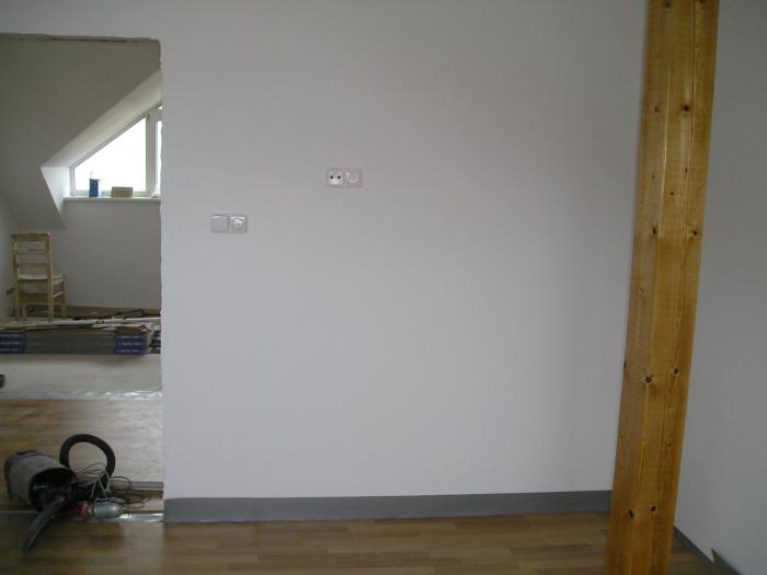

o 21.10.2012, 13:52 | MazliG
a můžeš obyč rega analog dokonce do rámečku vedle vypínače - alá sociál edišn ABB tango, nebo i digitál, což je zcela zbytečná.
