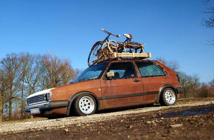

Nechat na dešti je ta největší kravina, co člověk může udělat. To ti udělá fakt hnusné fleky a stejkance, což teda vypadá spíš hnusně, než zajímavě..
Musíš pečlivě zbrousit lak, jakmile je plech čistý, tak ho stejně vem ještě na čisto, aby nebyly vidět mapy po broušení. Pak si kup kyselinu mravenčí, dej do ostřikovače, nařeď a decentně popraš. Takto opaku 2-3 dny a budeš mít sameťáka, že budeš koukat. Celek se pak vyplatí zalakovat bezbarým lakem. Nebudeš se muset bát se o to opřít a navíc za deště kolem tebe nebude rezatej flek.. :-)
Výsledek může dopadnout třeba takhle:
foto k příspěvku  od CarMedia.cz
