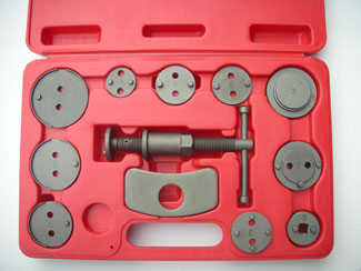

Prave delam repasi trmenu. 2 pist.
Kluci nema nekdo k pujceni sadu scim pistky spet zatlacit ?? Samozrejme dam zalohu a zaplatim pujceni.
Nejlepe so nebo nedele.
Dekuji
foto k příspěvku  od martan01
o 10.10.2012, 18:50 | AR
svěrák není? ;-) zatím se mi vždy podařilo vystačit s běžným kutilským nářadím ;)
o 10.10.2012, 19:04 | Komba
zřejmě děláš zadní brzdy co,jestli potřebuješ tuhle sadu?Jestli je to tak,tak tahle sada konkrétně je k ničemu;D protože na zadkách je většinou levý a pravý závit na pístku.Co máš vůbec za povoz?
o 10.10.2012, 19:21 | martan01
ne ne potrebuji to na predni trmen.
Trmen je 2 pistkovy. Stare pistky jsem chtel vyndat kompresorem a sel jen ten co je blize k privodu, druhy jsem musel pracne tahat klestema.
Ja myslim ze nicim takovim to tam pujde krasne nalisivat.
Jinak jedna jse o trmen z vozu Ford Transit MK6
o 10.10.2012, 23:25 | Tweety_xx
předky by měli snad jít normálně natlačit ne, svěrák nebo tomu podobné.
o 11.10.2012, 09:19 | Knightey-
Udelal jsem si na to pripravek, obyc pasovina, provrtat, navarit na tu diru matku a zkrz tu matku sroub, trebas M12 az M16, podle toho co mas po ruce :)
Proste to zaklinic o ten trmen tou pasovinou a tocis sroubem :)
Jde to na predek tak i na zadek. Jen na zadku musis s tim pistkem tocit aby zalejzal, kvuli samostavu.
o 11.10.2012, 09:31 | Lucni.konik
Jako Knigtey.......jen já si to udělal ze starých brzdových destiček.
o 11.10.2012, 19:07 | Komba
tak předek by měl být hračka,tak nemusíš zatáčet.Nevim jak máš vykrojený brzdiče,ale mělo by to jít i truhlářskou svěrkou,kterou jeden pístek zajistíš a druhý zatlačíš nebo jak píše Knightey :) dvě destičky,v jedný je závit a do druhý se to opírá ;)

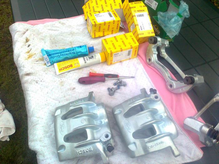

o 12.10.2012, 17:11 | martan01
Tak vse sestaveno- doufam ze to bude OK a nikde to nepotece.

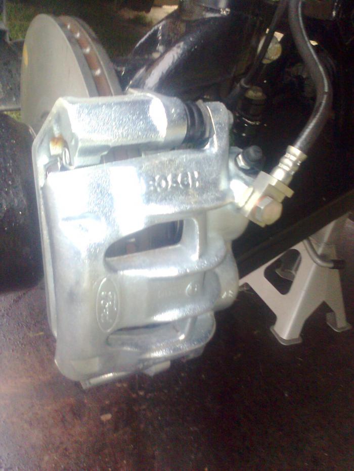

o 15.10.2012, 22:14 | martan01
Hotovo
o 15.10.2012, 23:06 | Pajk
Repas? Dyť jsou nový. :D
Krásná práce, je vidět, že sis vyhrál.
o 16.10.2012, 18:55 | martan01
jj skoro jako nove. Pozink chitl vsude jen na 1 malem miste ne.
o 17.10.2012, 09:00 | AR
Pěkné...co tě to stálo, ten pozink? Taky mě budou čekat brzdy tak bych to chtěl sfouknou celé se vším všudy.
