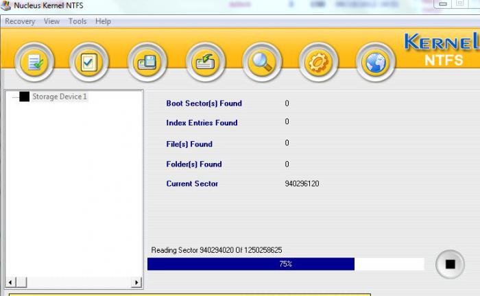

Semtam se mi na ntb stalo, že na nějakou chvíli skoro celej zamrzl (přikládal jsem to nějaké aplikaci). Když mi to udělal dnes, tak jsem ho vzteky natvrdo vypnul a co se nestalo: při spouštění jen bluescreen s textem unmountable_volume_partition nebo tak něco....
po vytažení hdd z ntb a připojení k jinýmu ntb to vybídne jen k zformátování, v diskmgmt.msc to jako formát souborů místo NTFS ukazuje RAW...
nenapadá někoho prosím, jak z toho vybruslit? Zkouším to projíždět programem Nucleus Kernel NTFS, ale už je to skoro v 80% a zatím to nenašlo a neobnovilo vůbec nic
foto k příspěvku  od zipp

poškozenej systém souborů - opravit z instalačního CD.
edit: [ Link ]
o 10.10.2012, 13:29 | zipp
paráda, díky moc, opraveno :-)
