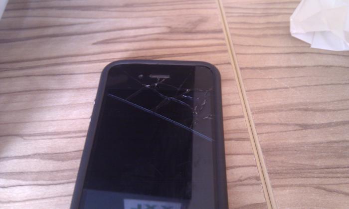

Půjde opravit toto? Telefon funguje, jej to je popraskané.
A co by to tak mohlo stát?

zkus člena Antonio. nevím jak je to s touchem, ale já měl prasklý zadní sklo, servis za to chtěl snad 2K, mě to stálo 700,- za sklo plus asi 5minut práce.
o 09.10.2012, 15:44 | Pekys
jako výše, nebo čínu za 800 a přehodit si to sám podle videa na youtube. Není to taková věda.
o 09.10.2012, 15:55 | Antonio
400Kč origo + 70 doprava pri platbe predem - pokud je KO pouze touchscreen

Antonio, muzu jeden dotaz? Menil sem digitizer na ipodu touch 4G, digitizer za hubicku, ale ono je to slepeny s displayem, takze vymena na 99% nemozna. Resil sem to koupi digi+display, pak uz to byla malina. Ale mozna budu delat dalsi ipod a stale mam ten digitizer samotnej... Je na to nakej figl nebo je to marny?
Neboj, opravovat na kseft to nehodlam :o)
Diky!
o 09.10.2012, 19:28 | Pekys
tapp: já to měnil v pátek na ipodu, a on se prodává samotnej digitizer? tam pak ale musí zůstat mapy kdyz to rozlepíš.
o 09.10.2012, 20:00 | tappaja
Mno jo, neznalej clovek to koupi (ja) a pak objednava celej set, digitizer+display...
Nastesti to zrovna na ipod touch neni drahy, protoze sdili display s IP4..
o 09.10.2012, 20:25 | Pekys
já právě koupil už celej ten čínskej set, rozdíl v kvalitě nepozoruju, mám vedle sebe tři a řekl bych že je to naprosto shodný, i když je to čína za 800.
Docela jsem se s výměnou potrápil, protože po výměně mi to svítilo jen bíle...nakonec to vyřešili ty plechový nálepky a kovovej plíšek v horní části ipodu.
na netu jsem právě četl, že když to rozlepíš (jako že jsem to na tom křáplym udělal), tak tam zůstanou mapy po prasklinách. A byla tam mapa, takže je to asi k prdu se o to pokoušet.
o 09.10.2012, 20:51 | tappaja
Me to prave rozlepit neslo, prijde mi, ze mezi displayem a digitizerem je oboustranka, proste mi to tam drzelo a i pres nahrivani to proste neslo. A pak stacilo malo a display sel kukat.
Z ciny je vsechno a kdyz porovnam origo display, tak ty z ciny maj studenejsi barvy, prijde mi to jako druha jakkost, ale bez dead pixelu. A me to stalo 500.
